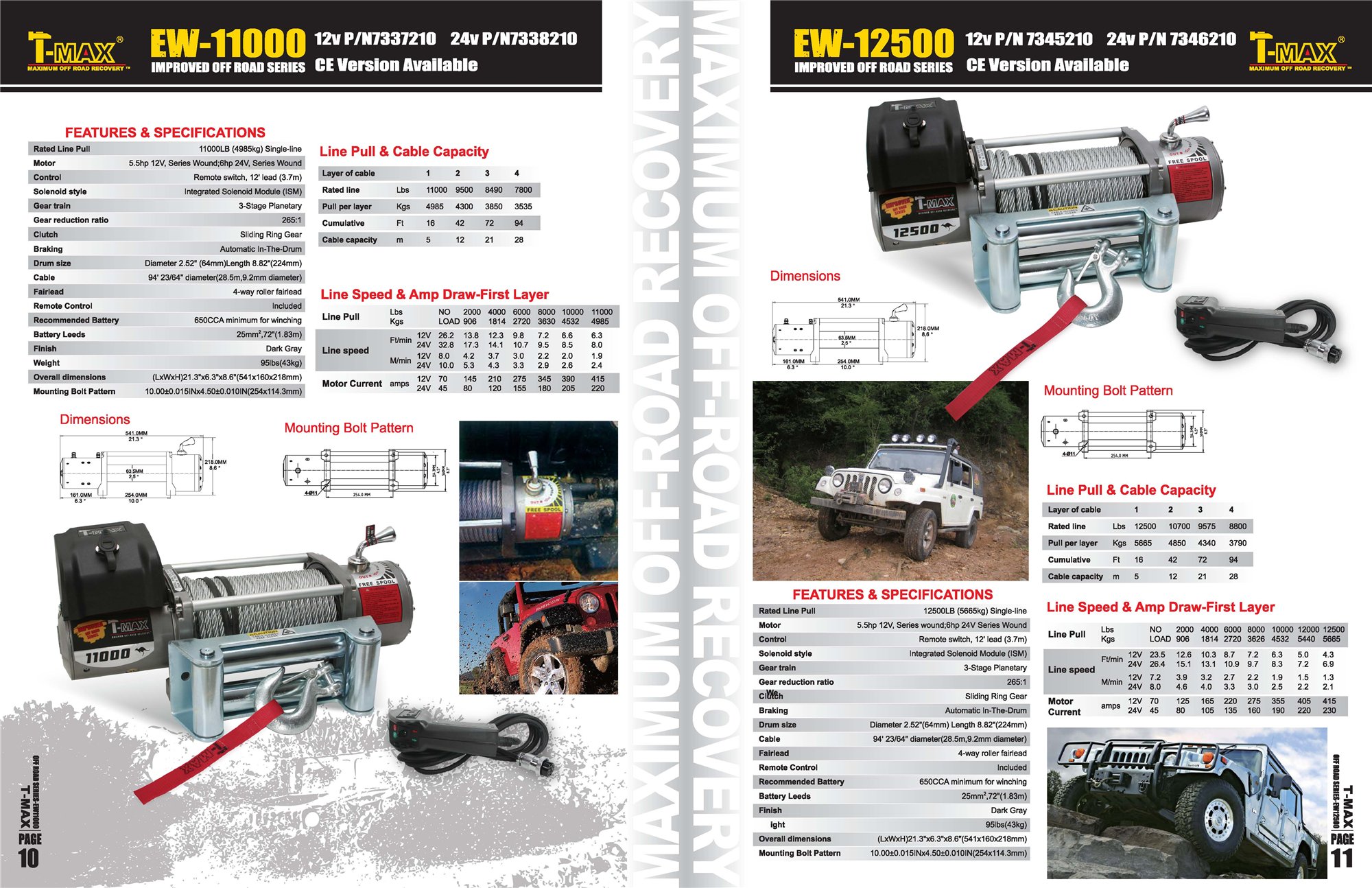

Стало мне самому интресно.
Вот чем кончилась переписка по этому поводу
Я
Выбираю между 2-мя лебедками T-MAX EW-12500 OUTBACK 12В и T-MAX EW-11000 OUTBACK 12В, возник вопрос за чсет чего у лебедки T-MAX EW-12500 больше тяговое усилие? Параметры лебедок указанные на сайте абсолютно одинаковые.
Denis Kolodkin
Моторы отличаются, а кроме того, не стоит забывать что используется разный трос, а нагрузка зависит и от геометрии.
Я
от какой геометрии зависит нагрузка и причем тут толщина троса, максимальное тяговое усилие всегда указывается на первом витке троса.
посмотрите свой сайт, характеристики указаны одинаковые в том числе и диаметр барабана и троса.
если верить таблице по скорости намотки с вашего же сайта получается у этих лебедок разные редукторы. Так какое все таки передаточное отношение редуктора у лебедки T-MAX EW-12500?
Denis Kolodkin
Я
вы меня извините, вы сами смотрели картику которую вы прислали? абсолютно все параметры лебедок 11000 и 12500 идентичны. Так за счет чего у 12500 больше тяга?
Denis Kolodkin
The design of motor is different. One is focus on Torque, and one is focus on rotational speed. From the specification, you can find the line speed is different when under same load. Such as under on load, the line speed of EW11000 is 26.2ft/min, but EW12500 is 23.5ft/min. This is caused by different design of motor.
тут я че-то не понял :=-O: разъясните кто-нибудь.

скорость разная)) чего не понятно?))
а вообще Тмаксовские фунты какие то неправильные))

т.е. по простому разный крутящий момент у моторов???

я думаю просто передаточное наврано)

DenisR писал(а):
Denis Kolodkin
"устройство моторов разное.один нацелен на момент,другой нацелен на скорость вращения.из характеристик,вы обнаружите различие в скорости тросса под одинаковой нагрузкой.(бла-бла-бла про разницу в скорости намотки)это вызвано различным устройством моторов"-перевел по возможности дословно....
тож ничего не понял,хотя в таблицах передатки и моторы иденьтичны....
нуно проверить парт намбер на моторы

Они написали что разные мотор, один ориентирован на крутящий момент(12500) другой на скорость (11000) Мощность и передаточное отношение у них судя по всему одинаковые.

Вообще полная неразбериха с публикуемыми данными лебедок. Начинаеш сравнивать, при одинаковой мощности мотора и одинаковом коэффициэнте редукции разное тяговое усилие. Чуть ли не в 2 раза.

VSV1953 писал(а):Начинаеш сравнивать, при одинаковой мощности мотора и одинаковом коэффициэнте редукции разное тяговое усилие.
+1
вот как это???
(по электроехнике-"3" со 2 раза)....моть там витков в обмотке больше????

Любую лебедку характеризуют 2,5 параметра.
1. Мощность двигателя. Как устроен двигатель, это дело второе. С постоянными магнитами и коллекторый. Тут можно спорить о надежности. Кстати двигатель на кондиционере на наших машинах с постоянными магнитами. Главное мощность.
2. Коэффициэнт редукции. Чем больше коэффициэнт тем больше тяговое усилие и меньше скорость. Ну и наоборот.
0,5 - это диаметр барабана. Ну они отличаются на 20%
И откуда тогда такая разница.

в таблице-моторы в лошадях идентичны,в планетарках-тоже....у мну сомнения были про разницу в моменте,при равных лошадях НА МОТОРЕ
