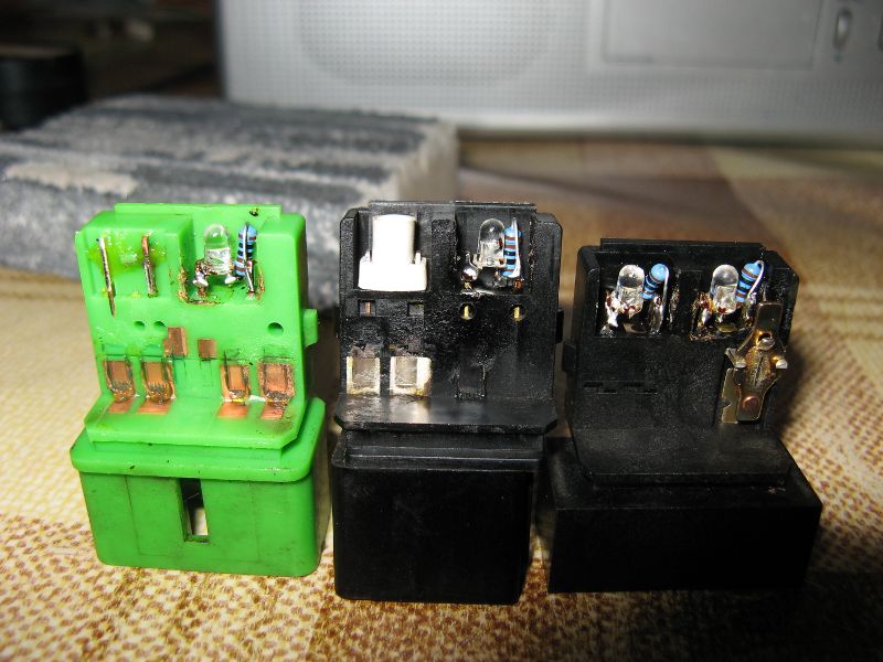

светодиоды рулят. лямпечке опять сдохнет, а светляк- считай навсегда поставил. да еще есть возможность выбрать цвет. резистор втыкается в провод подводящий +12v к переключателю.

А светодиод-то как туда втыкать? К резитору как его подключать?

Вот как-то так. Работа мелкая, конечно. Паяльник надо тонкий, хотя я обычным 25-ваттным делал. Торец светодиода матуем шкуркой, чтобы рассеять свет.
