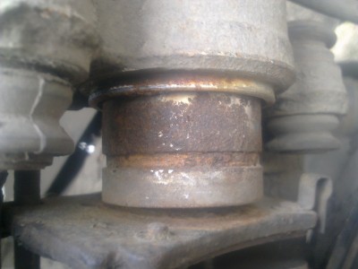

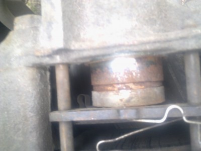

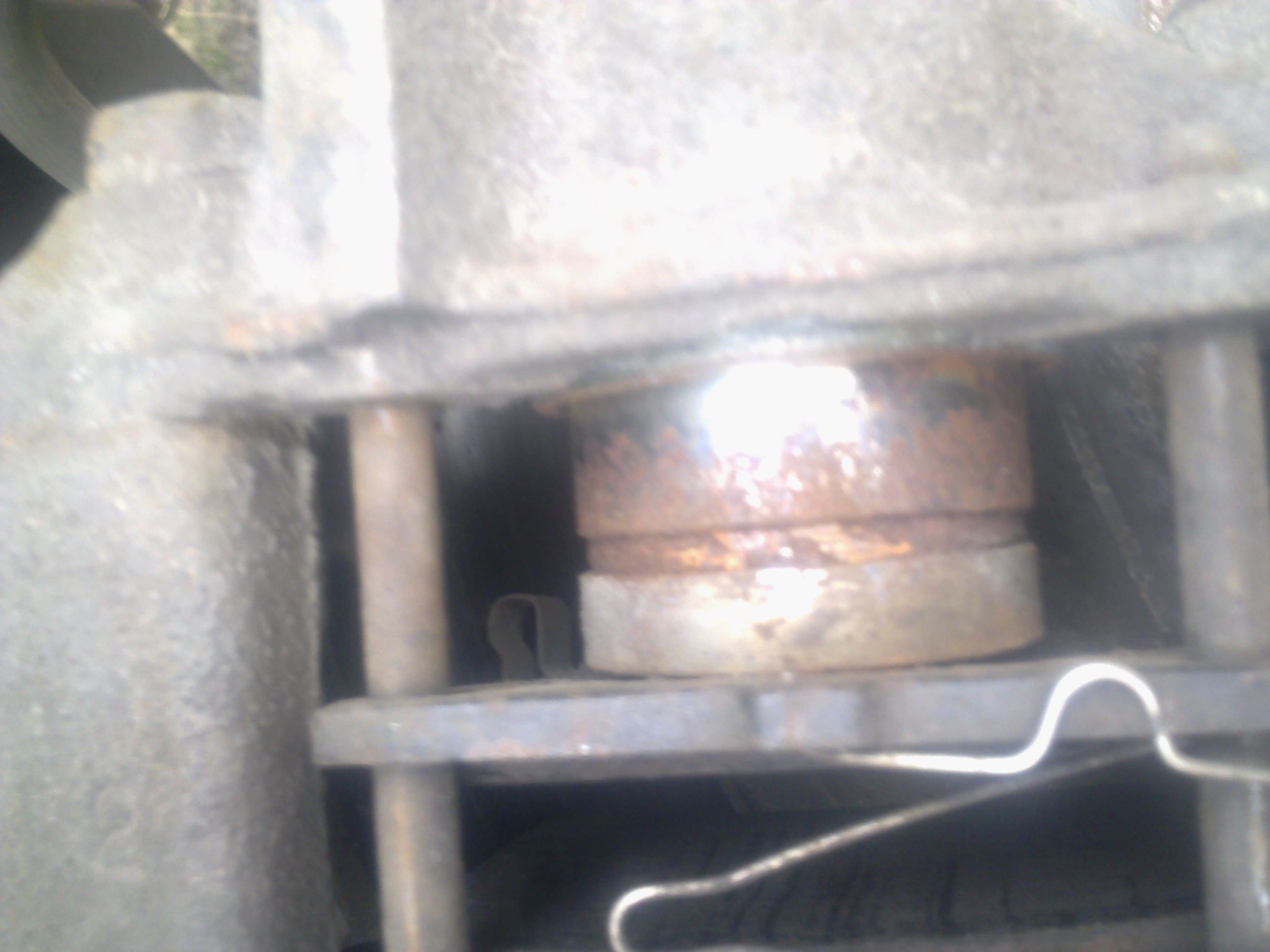

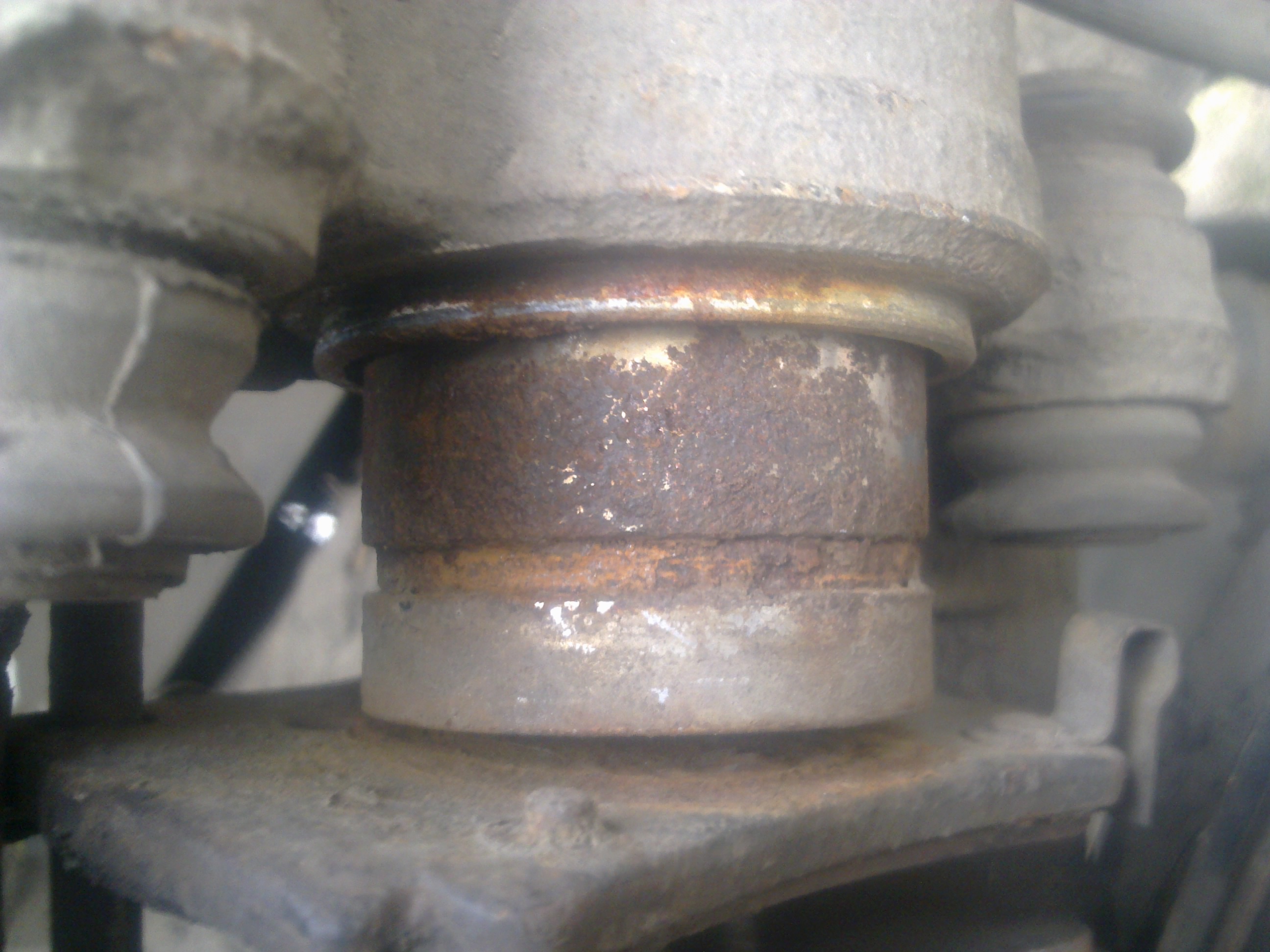

закис поршень - до конца не утапливается, новые колодки даже не вставить
что б машина на ходу осталась, вставили старые пока
как суппорт лечить? нашел ремкомплект MR 307786, но в сервисе сказали что это сам поршень заржавелли)
поршень сразу заказывать? а то и суппорт? ::-D:

kyzya11
Сообщения: 9236
Откуда: 77
Благодарил (а): 422 раза
Поблагодарили: 242 раза
Re: закис задний суппорт, как лечить?
Сообщение kyzya11 »
сейчас до темна разбирался с машиной с папиком
что удивило - две недели назад была попытка замены колодок в сервисе, тогда же поставили новые пружинки и штифты
я сейчас штифт еле выбил - успел закиснуть :(
поршень ржавый весь, пыльник вроде целый визуально, но функцию свою не выполнил
сняли, выдавили поршень, разобрали, сменял все пыльники, смазал смазкой из ремкомплекта, собрали и прокачали
понадобился ремкомплект+поршень
а так же балонный ключ, ключ на 14, на 8, отвертка для выковыривания уплотнительного кольца,пасатижи, тормозуха
