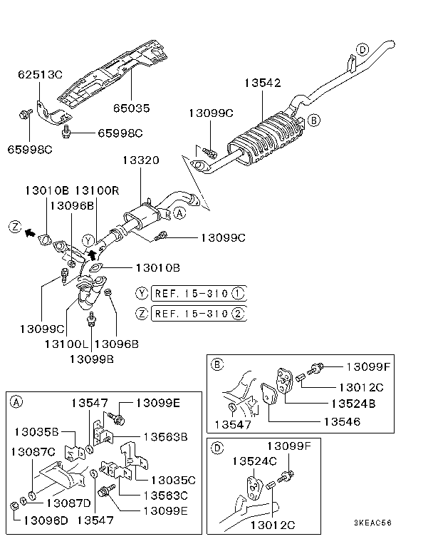

Появился треск и грохот :) поехал к глушительным мастерам, они сказали, что сгнил резонатор, показали мне все, вроде было понятно, что нужно покупать. Открыл каталог с запчастями и не пойму где резонатор. Как я понимаю, его номер: MB651691
Правильно?
Заранее спасибо.
Да, забыл: машина Паджеро 2, рестайл, длинный, 97 год, 3литра, 12 клапанов.

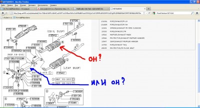

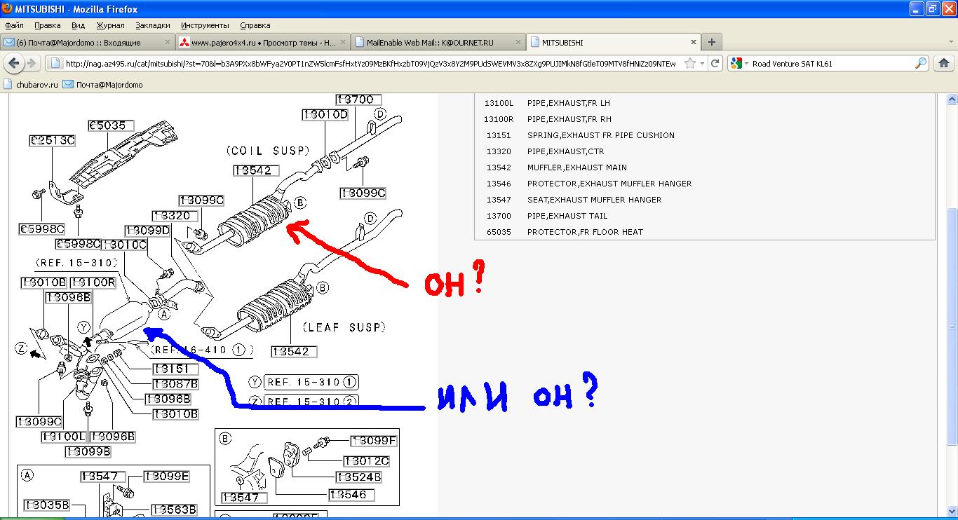

упрощу задачу.
Что на картинке является резонатором? То, что отмечено синим или то - что красным?
Спасибо.
Костян
Сообщения: 168
Зарегистрирован: 18 окт 2010, 10:54
Двигатель:: 3.0, 12valve
Мой автомобиль(и):: Pajero II '97
Re: подскажите про резонатор Pajero II
Сообщение Костян »
пошукал по каталогам, вроде как синий - это катализатор, а красный - резонатор.
Развейте мои сомнения!
Сообщение Ermakoff »
Красный это глушитель, там же написано.
Сообщение Костян »
блин, а резонатор тогда где? мое имхо, что в каталоге глушитель = резонатор.
А в описании детали по синей стрелке что написано?
Глушитель=резонатор не бывает. Мануал ваще хоть раз в жизни открывал или под машину смотрел? Очень советую, подобные вопросы возникать не будут :)
Сообщение Костян »
по синей стрелке написано - катализатор.
Представь себе мануал читал и не раз, и до твоего поста тоже читал. Если сложно ответить или не знаешь ответ, лучше ничего не писать.
Сообщение витал71 »
нет там резонатора..есть катализатор..
вопрос.. чем (от чего?) его можно заменить.. в сервисах пятак просят..
Сообщение Кабан секач »
синий, катализатор, перед ним стоит лямба зонд
Сообщение KHOKHOL »
ИМХО В данном случае скорее всего прогорела труба внутри глушителя и возможно внутренние перегородки. Скорее всего придётся заменить именно то что отмечено красным.
Поток выхлопных газов попадает в резонатор глушителя, конструктивно представляющий собой замкнутую полость, имеющую одну или несколько камер, сквозь которые проходит труба с множеством отверстий, через которую в эти камеры и подаются выхлопные газы. Проходя через небольшие отверстия в трубе, газы теряют значительную часть своей кинетической энергии, которая еще больше погашается за счет многократного отражения звуковых волн от стенок камеры, и наложения гармоник их колебаний друг на друга, в результате чего происходит их взаимное погашение. Таким образом устроен резонатор глушителя простого типа, до сих пор находящий свое применение в автомобилестроении. В частности, по такому принципу устроен автомобильный резонатор ВАЗ некоторых моделей.
Некоторые, более совершенные резонаторы глушителя устроены значительно сложнее – они имеют двухслойную внешнюю оболочку, а между слоями проложен слой теплоизоляционного материала, предохраняющего кузов автомобиля от нагревания, и заодно выполняющего роль шумопоглотителя.

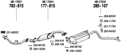

А так для П1, деталь 177815
Сообщение Костян »
спасибо всем, откликнувшимся. У меня такое подозрение, что:
1) либо выпуск меняли (хотя не похоже), так как, то что я видел снизу на машине очень похоже на последнюю картинку
2) каталог выдает не такую картинку, как там в реальности.
Буду еще раз поднимать машину, смотреть, может быть там есть даже и номер.
