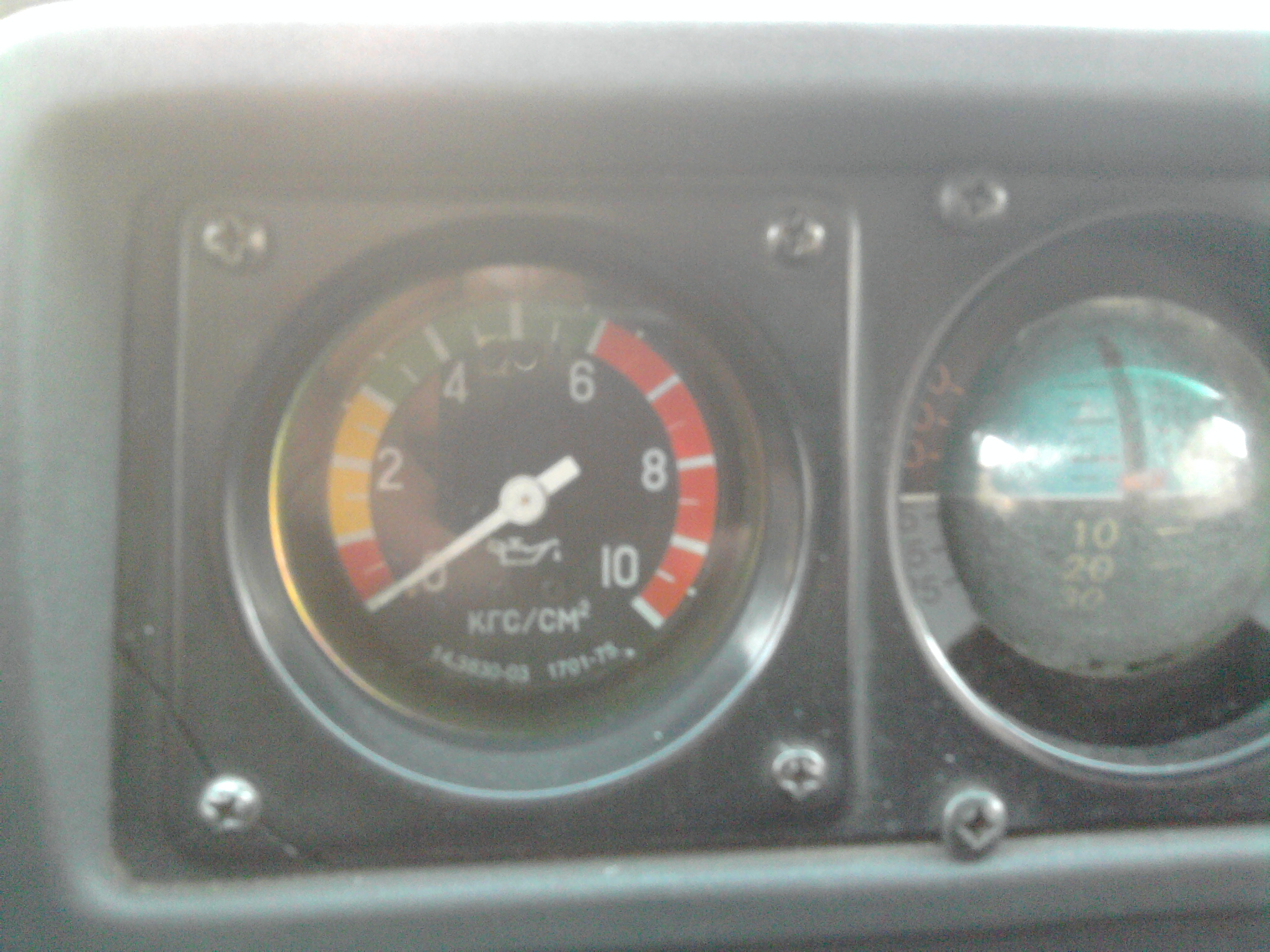

Ну вот, как и обещал, результат внедрения механического датчика давления масла от совкомобиля:
Окончательный результат (сори за качество)

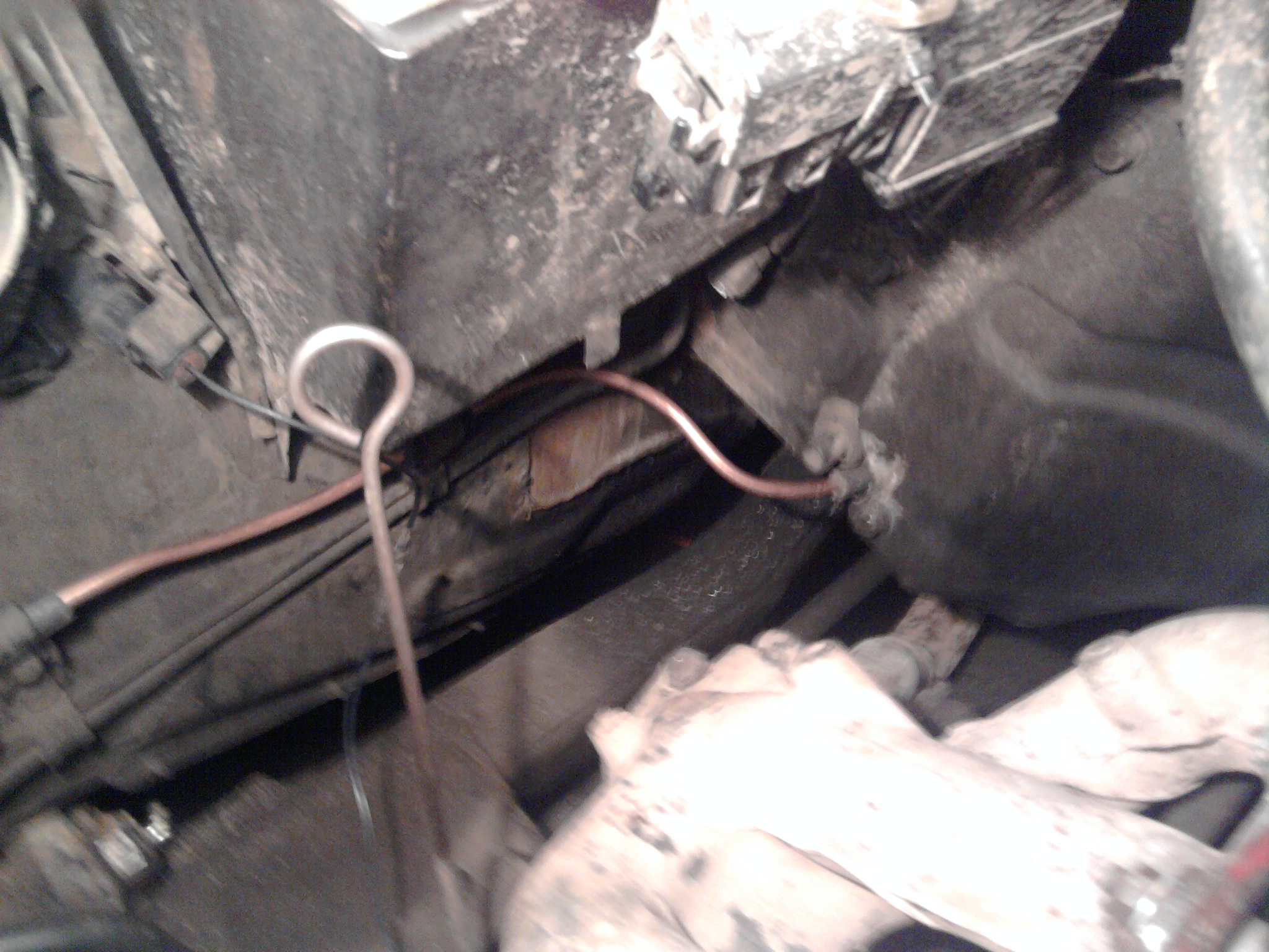

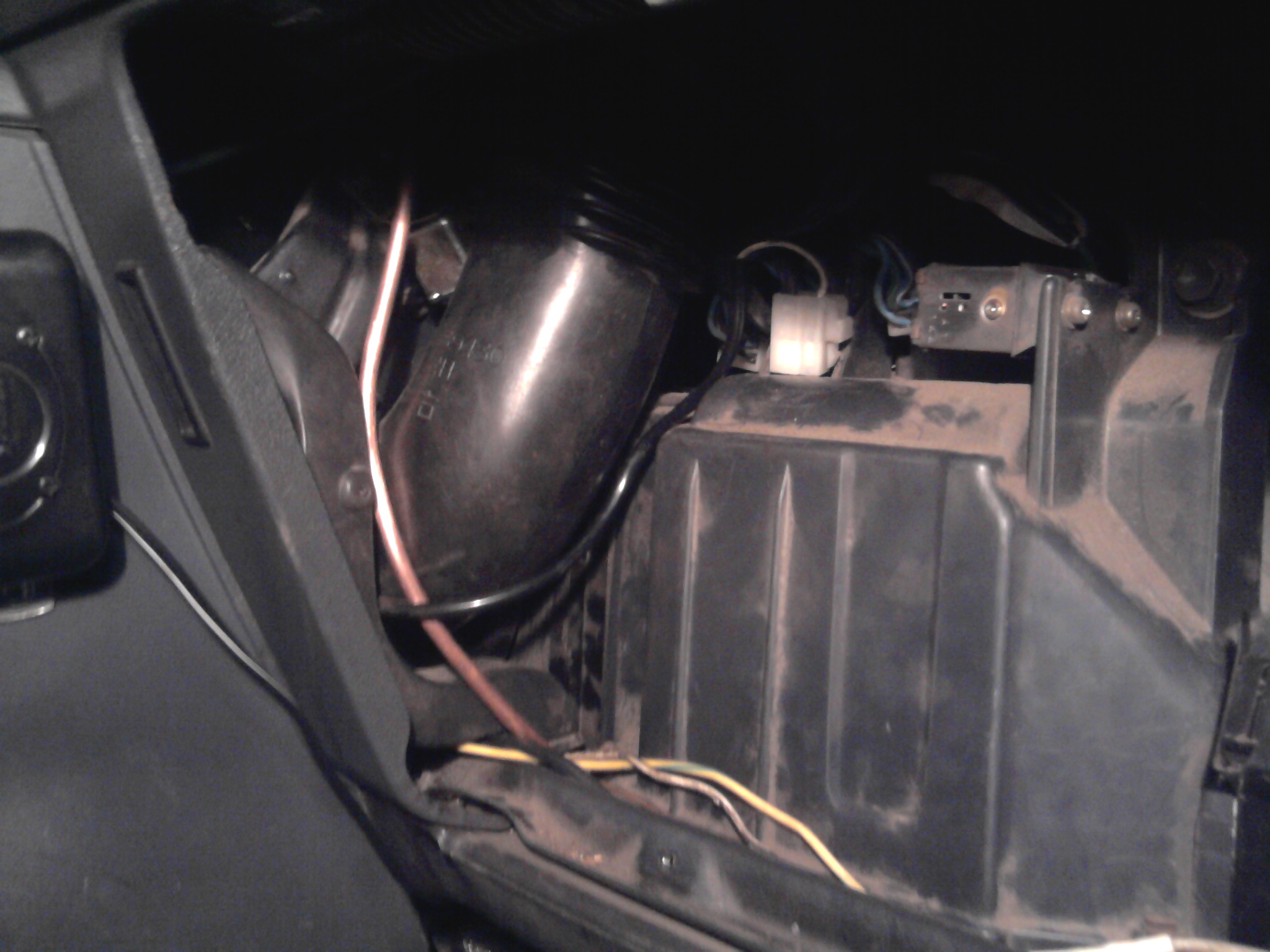

Медная трубка (6мм) за бардачком.

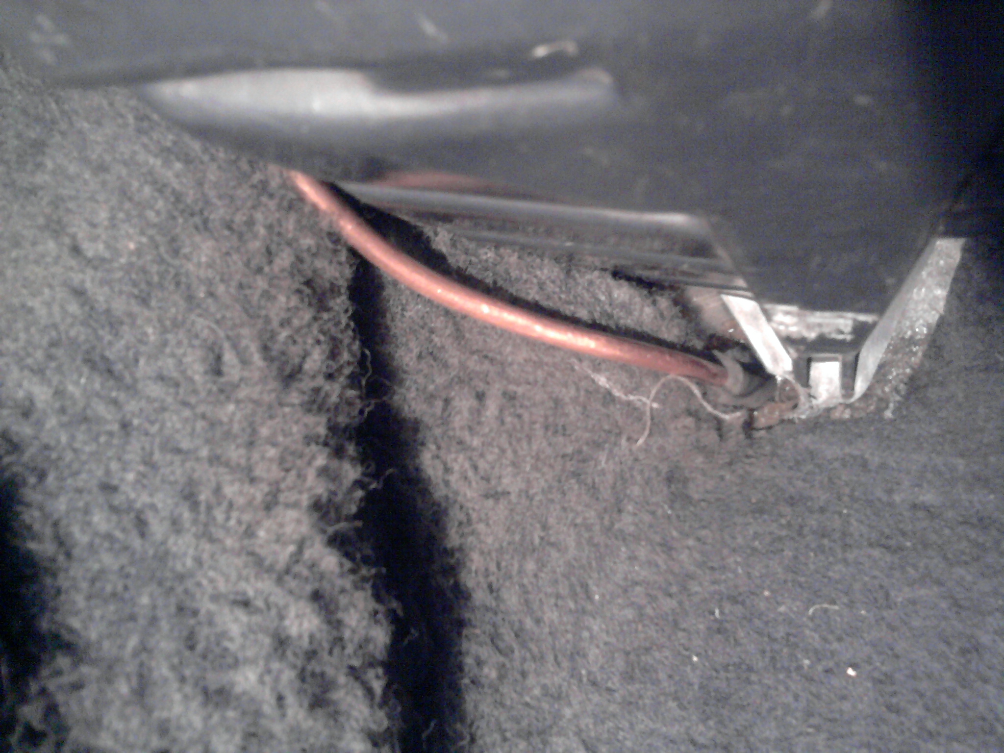

Отверстие в моторный отсек.
Выход в моторный отсек.

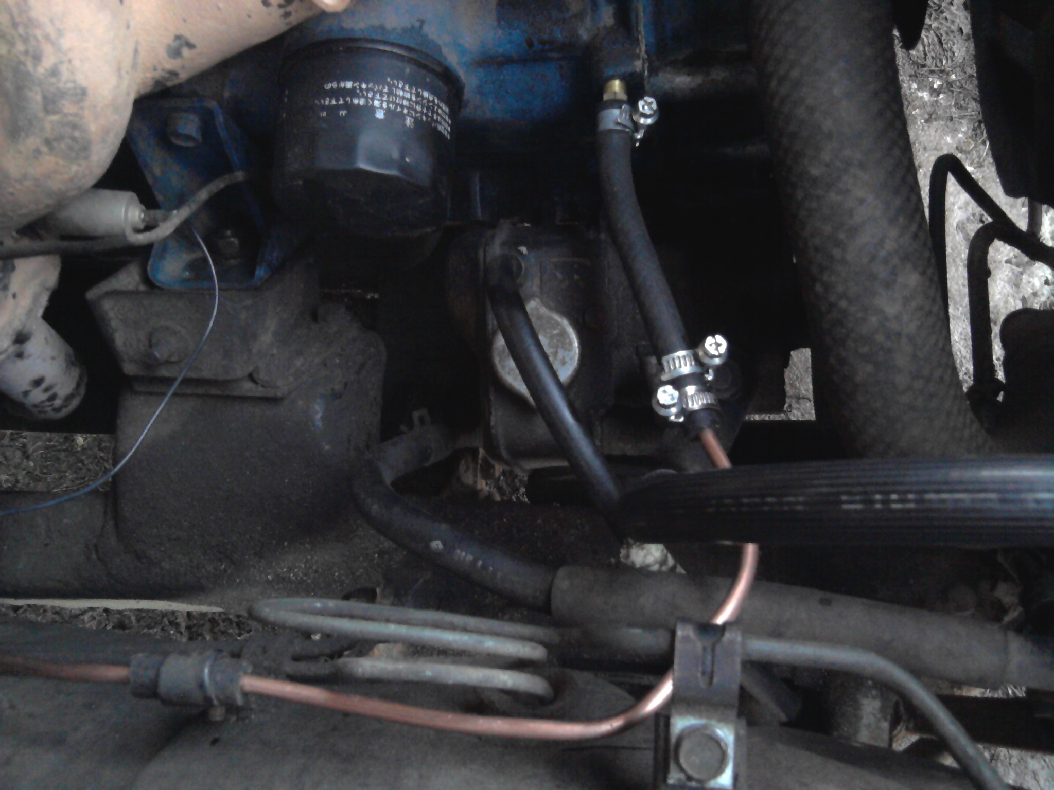

Подсоединение к движку.

А что ноль кажет?
Покажи на холостых на горячую

Вадим Самара писал(а):А что ноль кажет?
Не показатель... зависит от масла и состояния мотора.

а в движке - к чему подсоединился?

Выкрутил датчик, вместо датчика вкрутил штуцер (резьба 10, шаг 1). С другой стороны на штуцер одел шланг с хомутом (шланг спецом для гашения вибраций). Другой конец шланга с хомутами на трубку.
Тройников ни каких нет. Хотя потом может и поставлю для того что бы подсоединить датчик минимального давления.
Место подсоединения штуцера.
По П2 не скажу.........но думаю по аналогии сделать можно.
