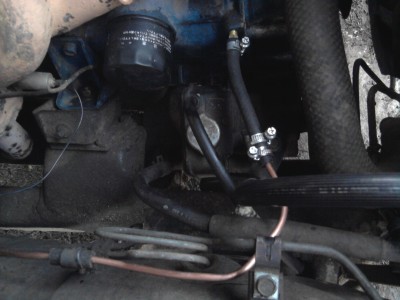

Ну вот, как и обещал, результат внедрения механического датчика давления масла от совкомобиля:
Окончательный результат (сори за качество)
Медная трубка (6мм) за бардачком.
Отверстие в моторный отсек.
Выход в моторный отсек.
Подсоединение к движку.
Вот теперь я доволен. Правда пришлось чуток поизгаляться при прокладке медной трубки, но в финале всё "срослось".

Ну я пологаю в тройник самодельный. Вместо датчика ториник, в тройник датчик и трубочку от прибора.

Выкрутил датчик, вместо датчика вкрутил штуцер (резьба 10, шаг 1). С другой стороны на штуцер одел шланг с хомутом (шланг спецом для гашения вибраций). Другой конец шланга с хомутами на трубку.
Тройников ни каких нет. Хотя потом может и поставлю для того что бы подсоединить датчик минимального давления.
Место подсоединения штуцера.
По П2 не скажу.........но думаю по аналогии сделать можно.
