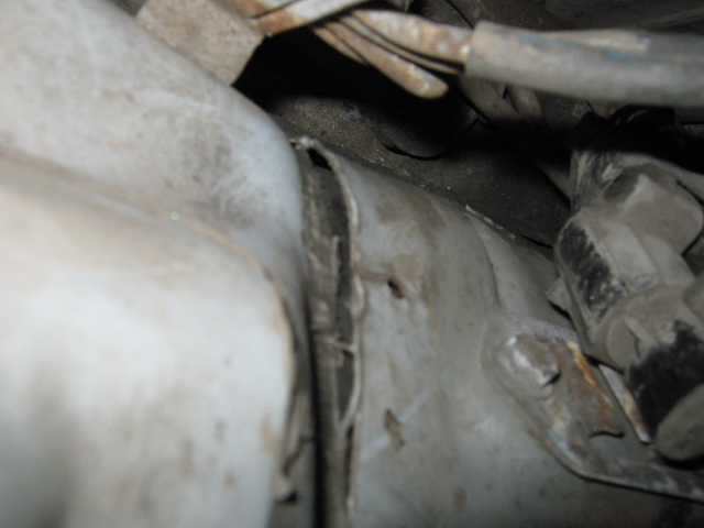

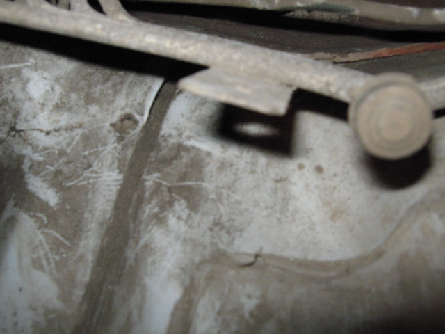

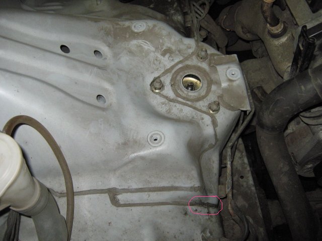

Приехал, в общем так: в панели брызговика крыла с опорной чашкой аккуратно лопнули швы (вырвало переднюю чашку), под герметиком видно разошедшийся сварной шов без каких либо следов коррозии. По мнению сервисменов возникший дефект не является следствием ДТП, а является причной заводского дефекта. Однако брать на себя обязательства по устранению данного дефекта в текущий момент не считают нужным в связи с тем что в сервисной книжке нет отметки ежегодного визуального осмотра кузовных элементов и лакокрасочного покрытия. Они пытаются подменить понятие в том что это элемент (на который распространяется гарантия на сковозную коррозию), а не несущая часть кузова (и/или интегрированой рамы). Про осмотр кузова и рамы в сервисной книжке ни слова. Сейчас попытаюсь прикрепить фотографии полученные от сервисменов по электронной почте и пару своих.

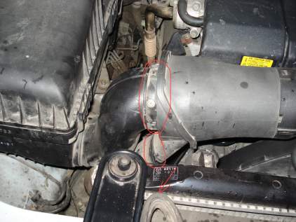

PS. Во время работ сервсимены умудрились поломать воздухозаборник и уронить (лежала на защите) переходную резинку между элементами воздухозаборника. ППц. Машину не забрал, оставил там.
Сорри кому за размер фоток, пока в шоке сижу.
Грязи не видно, может они ее уронили с подьемника пока аморты меняли? я после того неделю не ездил - она стояла.

Re: Лопнул сварной шов у Пажерика3 3.5 бензин
arhpavel писал(а):Приехал, в общем так: в панели брызговика крыла с опорной чашкой аккуратно лопнули швы (вырвало переднюю чашку), под герметиком видно разошедшийся сварной шов без каких либо следов коррозии.
+1Анатолий Дмитриевич писал(а):arhpavel писал(а):Приехал, в общем так: в панели брызговика крыла с опорной чашкой аккуратно лопнули швы (вырвало переднюю чашку), под герметиком видно разошедшийся сварной шов без каких либо следов коррозии.
Грязи не видно, может они ее уронили с подьемника пока аморты меняли? я после того неделю не ездил - она стояла.Видится меняли аморты без подъемника...Поддомкратили, и стали сжимать пружину (экономии ради
) не снимая аморт с машины - т.е. бэз снятия верхнего рычага...апосля роняют машинку вместе с установленной стяжкой ...БУМ... и рвут чашку...аморт то, жестко зафиксин...
Не. Так не поломаешь. Пружина сожмётся дальше при ударе, чем стянута, да и от стяжек местА удара на кузове отстанутся. А на втором фото их не видно. К тому же, оторваласть боковая часть усилителя, а не верхняя. Так чтА, тут что то другое. Кстати у моего кентубаса на Монтере III , на обоих подкрылках трещины по металлу (в передней части) на левом 4 шт по 15-20 см на правом подкрылке одна, 10 см. Вот откуда взялись, вопрос. На этом месте и нагрузки то нет, в принципе
