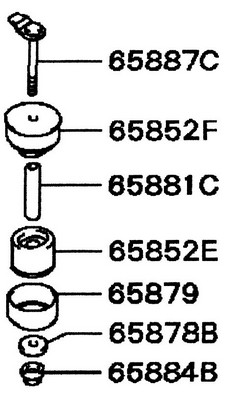

Нужен размер высоты втулок 65881D и 65881C в конструкции подушек кузова-рамы.
Подскажите кто знает, знает пожалуйста.

Открути подушку и вынь втулку. Так просще всего ;) или спроси в теме про( лифт) мож кто на медни будет лифтовать :*DONT_KNOW*: один хрен снимать болты :)

по памяти 5см.

алексей - Маленький Мук писал(а):Открути подушку и вынь втулку. Так просще всего ;) или спроси в теме про( лифт) мож кто на медни будет лифтовать :*DONT_KNOW*: один хрен снимать болты :)
Открутил - нету, поснимали :]:-O:
Купил новые резинки для подушек мои уже приплыли, хочу заказать из нерж. болты и втулки, размер болтов есть размера втулок нет ::-(:
Спасибо отозвавшимся.

Тему можно закрыть.
Ответ дали в другом разделе - про лифт.
65881D-16Х61
65881C-16Х58
Внутренний диаметр под болты М10, т.е. около 10,5
