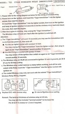

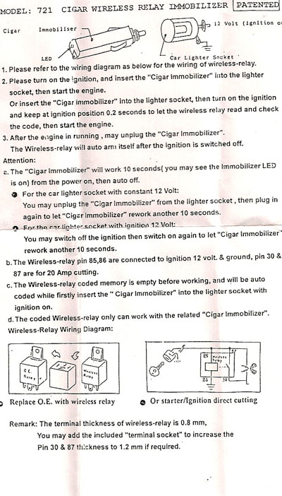

Потерял ключ от иммобилайзера. Он вставляется в прикуриватель. Естественно не смог завестись. Пришлось вызывать эвакуатор.
Второго у меня нет. Вот есть бумажка к этому иммобилайзеру.
Нужна помощь как его отключить.
У меня Pajero 3 2003 год. 3.5 литра бензин, 5 дверей

Искать скрытое реле от этого иммобилайзера и восстанавливать провода разрываемые этим реле

Может быть не отдельно установленное радиоуправляемое реле, а одно из штатных реле заменено на радиоуправляемое.
Как советует инструкция в первом варианте подключения.

Вполне возможно. Но в 3 Паджеро штатно устанавливаются реле по внешнему виду и расположению контактов отличающиеся от изображенного в инструкции.
Самый лучший вариант - искать тех, кто устанавливал, как и советует DenVer.

Решил этот вопрос.
Приехали ребята прямо к дому. За 2 минуты нашли, где находится это реле.
Реле вытащили, замкнули два контакта и машина завелась.
Отрезали все ненужное, напрямую скрутили. Вот и всё.
