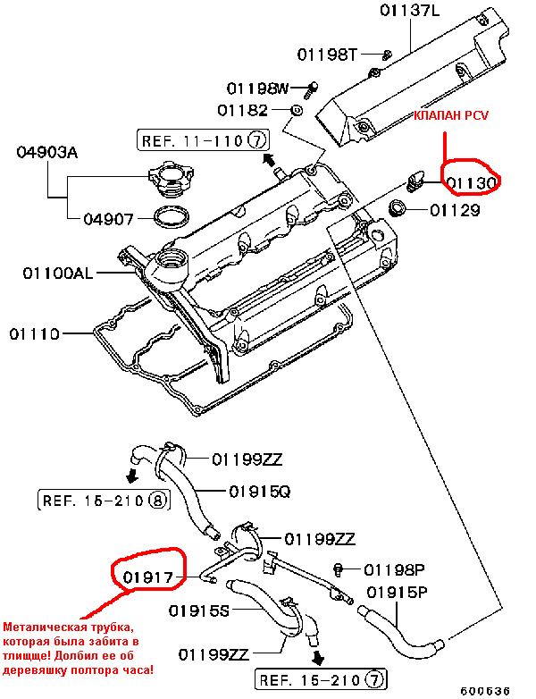

По части вентиляции картера. Незнаю как на V45 она реализована. Разбирался со своей на v65. Там была следующая ситуация. На левой бошке (по ходу движения авто) был напроч забит клапан PCV + к этом после клапана идет трубка (с ней все норм) к железному патрубку который как тройник, и потом уже во впуск. Так вот этот железный патрубок был забит вобще жеско, я его ни сжатым воздухом продуть не мог, ни шилом проколоть говно в нем. Уже хотел заказывать НО! Решил следующим образом - снял его, и полтора часа обстукивал и заливал WD40, все проклял, весь грязный, но прочистил мать его! Кароче вентиляция картера начала работать как надо.
До этого так как с коллектора вакуум не сосало (PCV и трубка забиты) у меня на правой бошке с сопуна все херачило в патрубок который идет к дросельной заслонке, как результат все в чаче (и заслонка и коллектор). Теперь сопун с правой бошки не в дроссель дует, а наоборот засасывает воздух из дросселя, вентилирует картер и через PCV на левой бошке все летит во впускной коллектор.

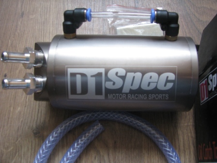

Бороться с проблемой полета говна во впуск через вентиляцию буду установкой маслопомойки, которую по случаю взял за одну тысячу рублей (франция =)

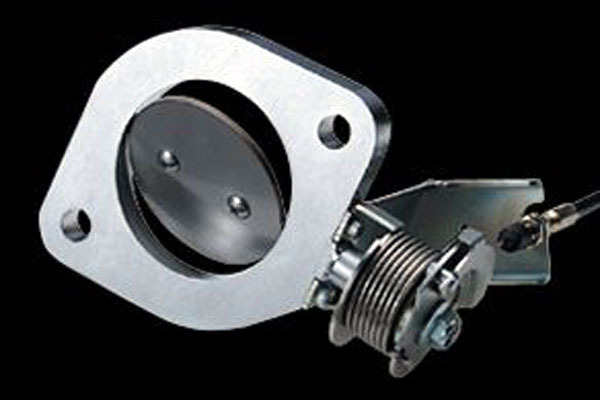

PS: заставить вестгейт работать на атме можно штукой как на фото, она служит для подпора выпускных газов. И будет на атмотачке : затянул трос Apexi ECV и тратататата =)

Данная заслонка ставится в выхлопную магистраль чтобы с прямотоком можно было спокойно ездить по городу, не рыча на пару близжайших кварталов, тоесть едеш слегка приоткрывая дросель заслонка так же почти закрыта и выхлоп тихий, а когда ложиш тапку в пол появляется то что у всех с прямотоком.........nippon писал(а):Блин.... Точняк =) Кстати, че то человек по теме чаржера на 6g72 перестал активно участвовать. А я вас еще помню оттуда =)
но ни как не для подпора.....

Кстати, в тему про вентиляцию картера и маслоуловитель. Хочу сказать что китайские образцы не герметчны и воздух будет сосать со всех щелей (в том числе из болтов крепления верхней крышки) сегодня смотрел японские помойки - 8рублей ценник. Если ставить то обязательно предварительно разбирать и садить все на герметик дабы небыло непосчитаного воздуха во впуске.
