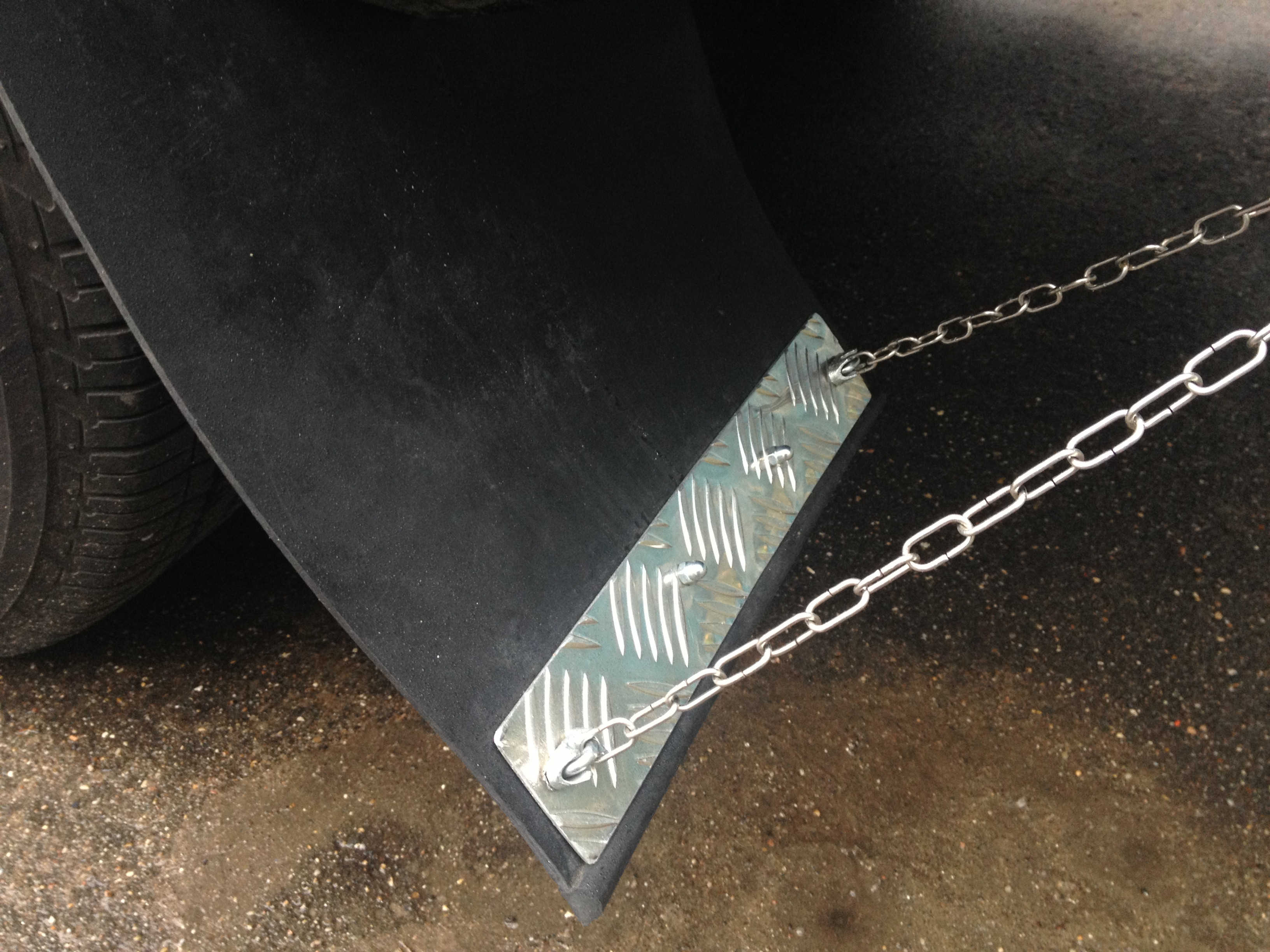

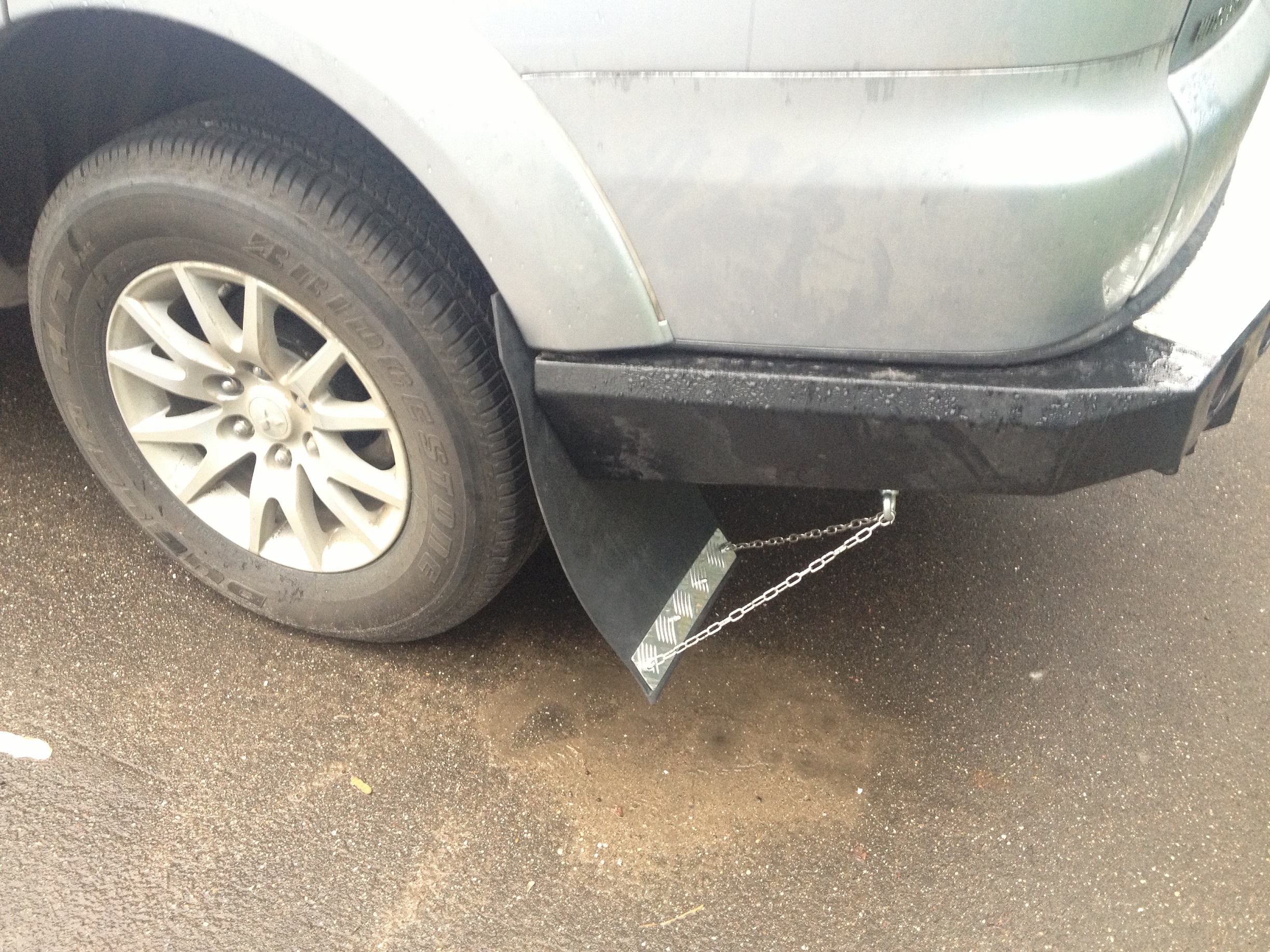

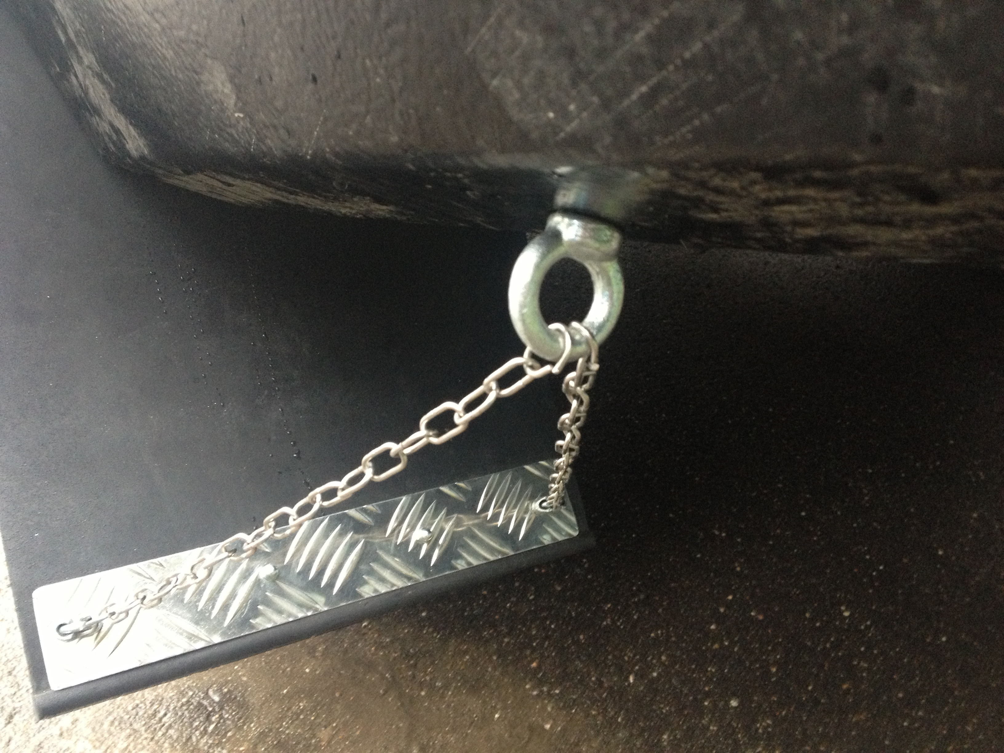

Привет всем!
После установки заднего силового бампера от МШУ первым делом озадачился вопросом установки брызговиков.
После того как забрал машину у Саши и ехал домой (дело было после дождя) не успевал чистить заднее стекло...
Брызговики Спарко за основу не рассматривал в принципе, спортпластик он же П.Н.Д. не нашел - он продается листами 1,5 х 3 м....
Итак, делюсь своим решением данного вопроса.
1) Материал брызговиков - Брызговик заднего колеса полуприцепа МАЗ
Цена вопроса 250 руб x 2 = 500 руб.
Резина толстая ~3-4 мм и достаточно мягкая, чтобы не дубеть на морозе.
Я решил не экономить на размере, поэтому купил два брызговика, чтобы сделать широкие и достаточно длинные брызговики.
2) Рым-болт М6 2 шт Цена 45 руб
3) Зажим для троса 4 шт. Цена 20 руб
4) Заклепочника у меня не было , поэтому прикрепил все болтами. Болты, гайки, шайбы М6, М5. Цена 50 руб.
5) Профнастил. Также как и П.Н.Д. Продают большими листами. Мне понадобилось две пластины шириной 50 мм на 400 мм
6) Цепь. 2 шт по 1 метру Цена 150 руб. Можно купить в ОБИ или на любом строительном рынке.
У меня осталось по 20 колец от каждой метровой цепи, думаю можно взять по 80 см
Ширина брызговика ~40 см. Точные размеры лекала могу выложить, если будет интерес.
Извините за фото. Снимал на телефон, фотоаппарата под рукой не было.
Вот как получилось:
Зажим для троса М5
Зажим для троса М5
Рым-болт М6
Рым-болт М6
Общий вид. Расстояние от земли до брызговика 21 см.
Вот как получилось:
к сожалению - эта конструкция только для передвижения по асфальту. Себе на крузаке сделал так же и в первой же грязи при движении назад эти засраные цепи поотрывались, так как брызговик уперся в нагребенную колесом кучу грязи, после колесо пару раз пробуксовало, цепи попали под колесо и брызговики вообще повырывало с корнями)))
так что береги их))
