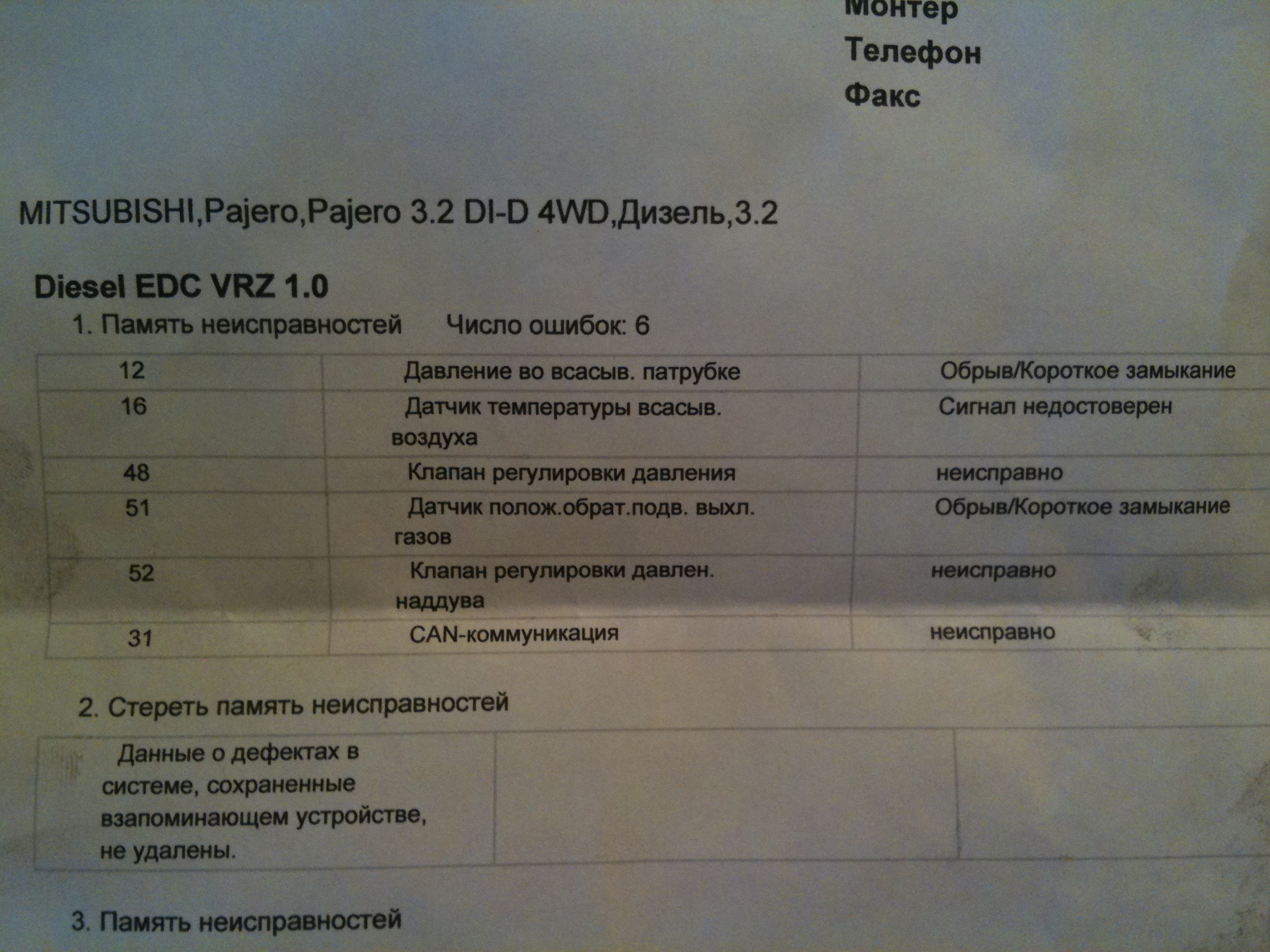

Сообщение Tamerline »
:*HELP*:

Re: переборка ТНВД ?
Сообщение Колян »
Да блин, если бы у меня дизель был! У меня GDI! А это гораздо хуже!
ой не увидел,удаляю сообщение
