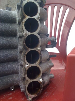

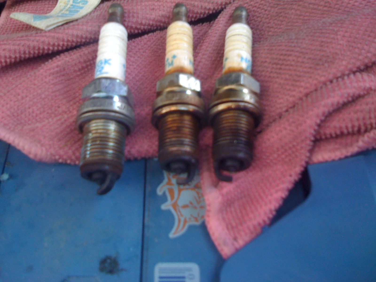

выкрутил свечи фото прикладываю, в одном из цилиндров свеча как будто новая почемуто.

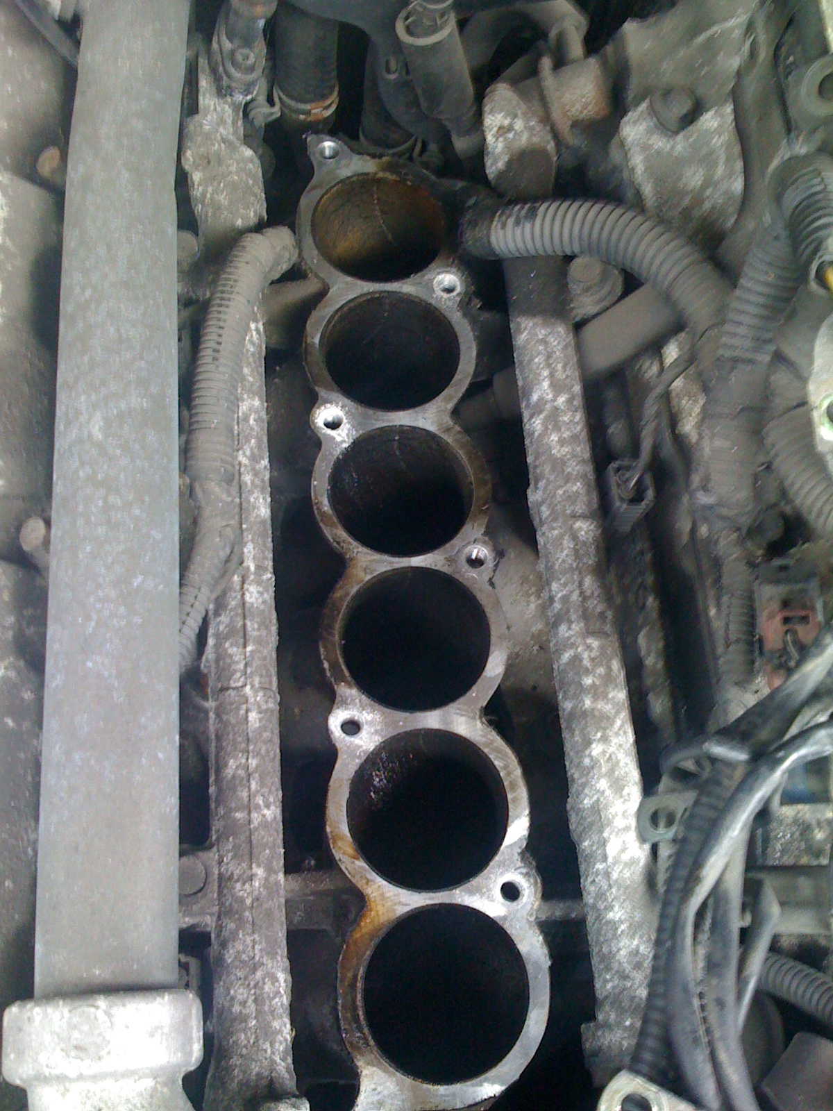

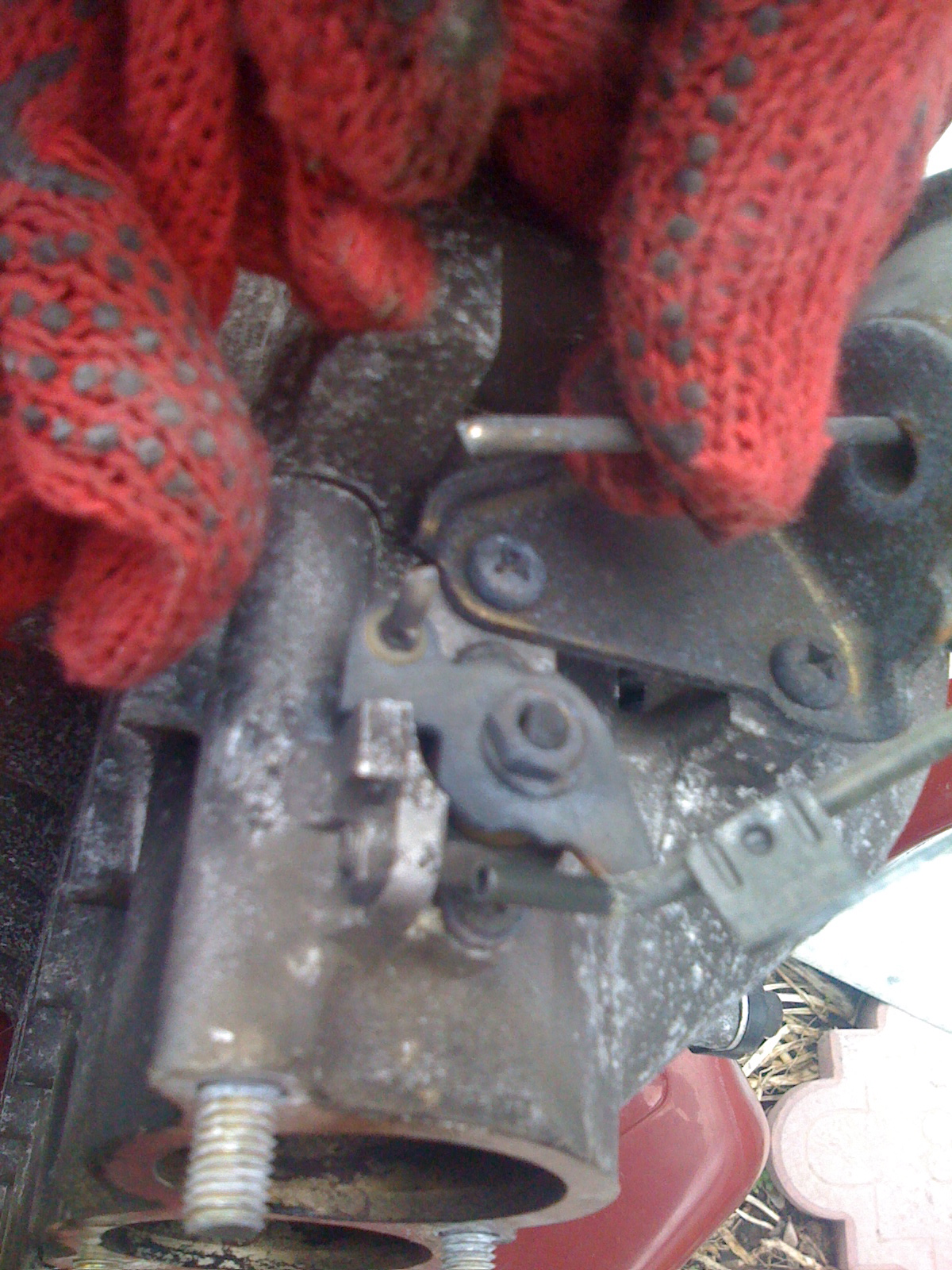

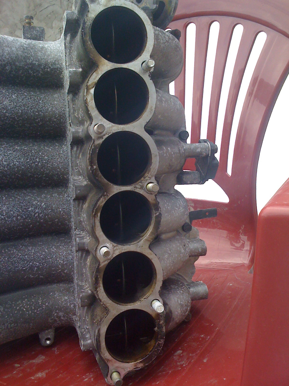

так пока добирался до свечей обнаружил при снятии впускного коллектора заметил, что у вакумника прикрученого к колектору, сломана тяга прям на её изгибе. где то читал проблема частая отсюда потеря мощности была.
еще почему-то не обнаружил прокладки между коллектором и его посадочным местом, должна она там быть? думаю должна ( вроде даже как видно что пробивался воздух по маслянистым пятнам фото тоже кидаю
сверху, выкладываю запись стука.

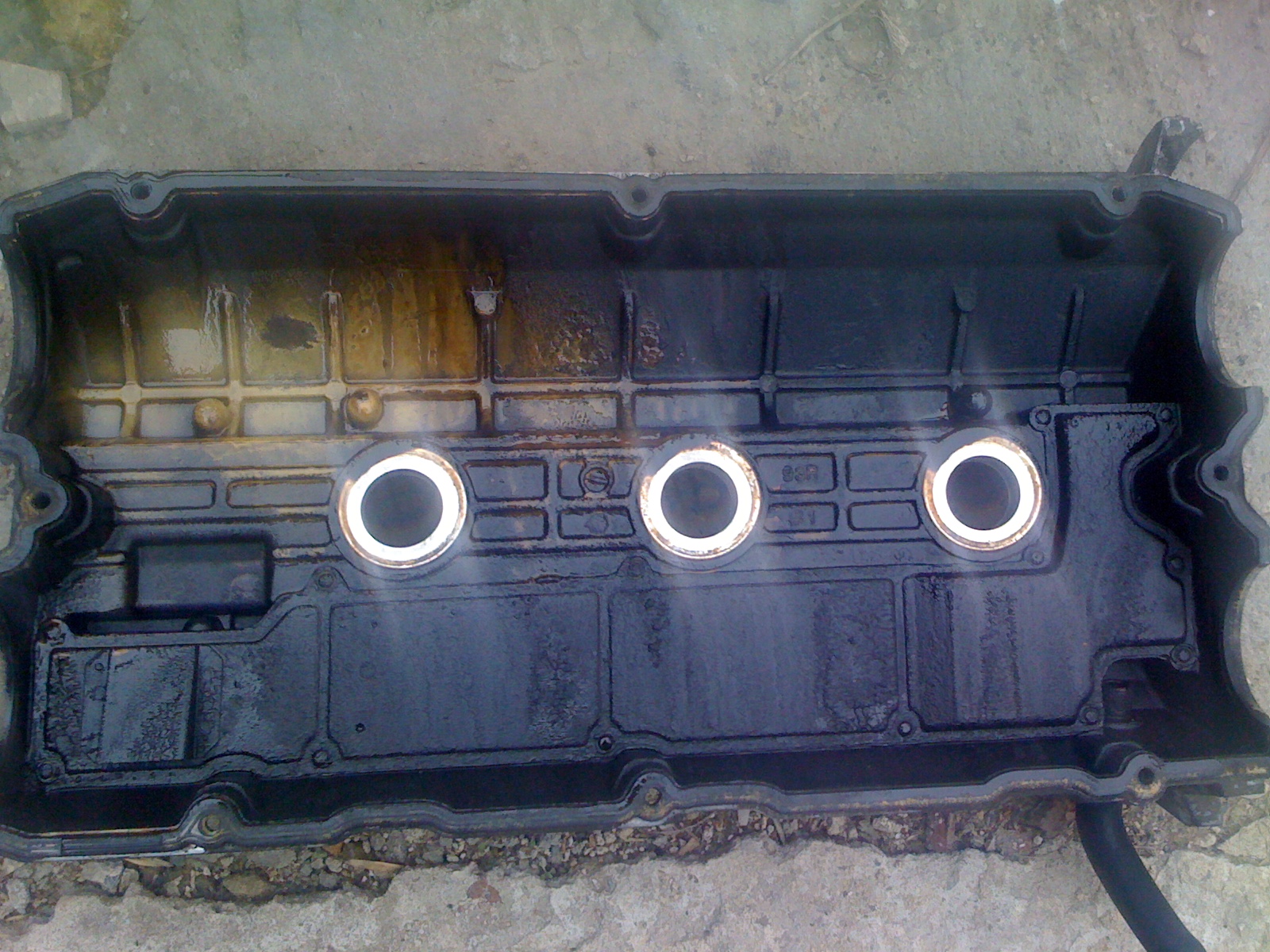

все таки снял крышку, были еще два болта около ГРМ и с другого конца.

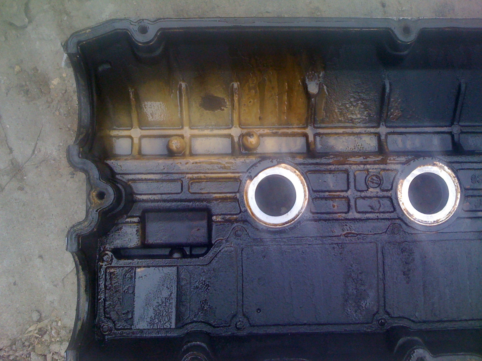

кто можеш сказать почему одна часть крышки выглядит вот так ?

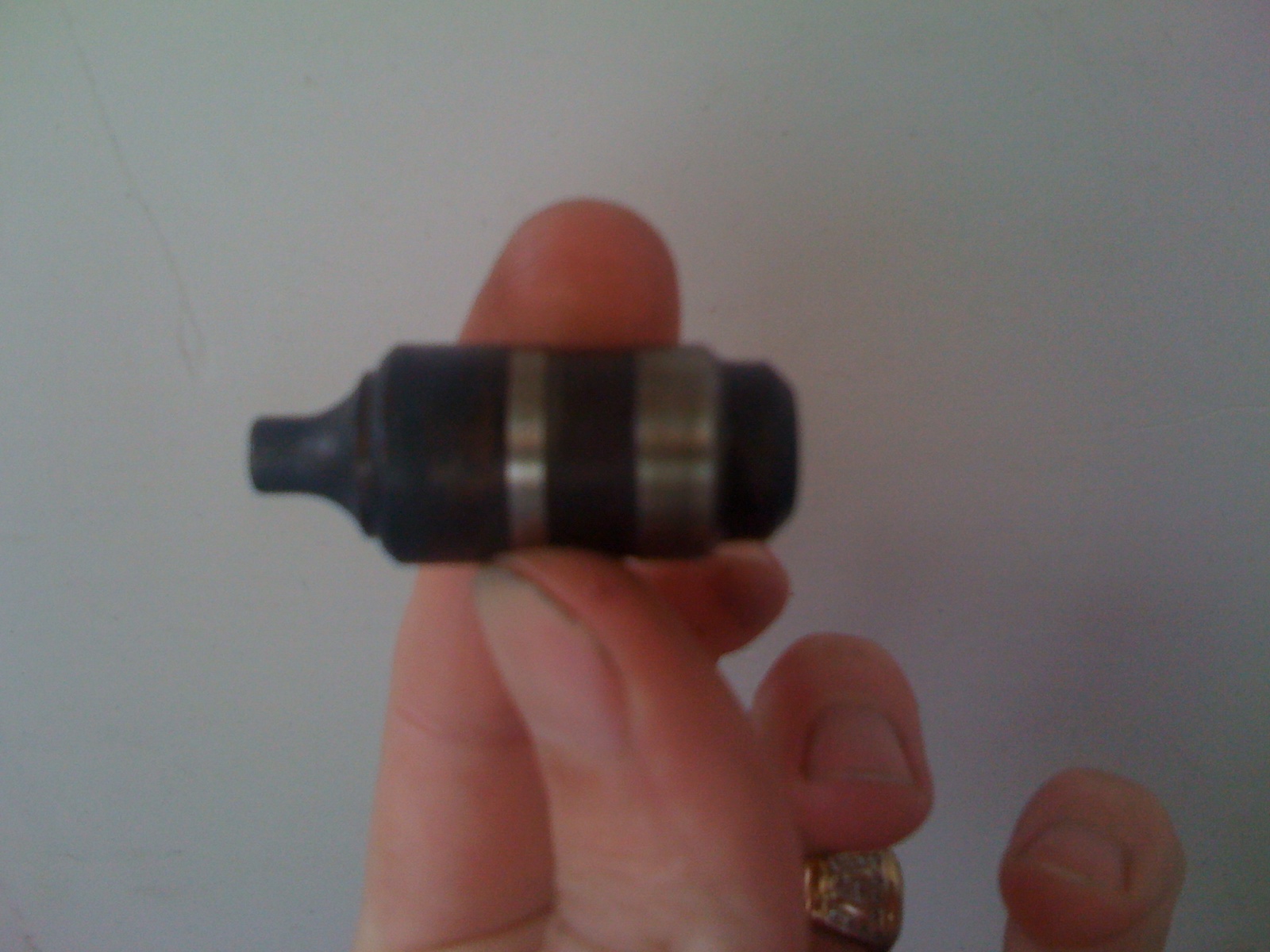

а вот какие у меня гидрики, как их диагностировать? их у меня на каждую голову по 6 ?? на прижим пальцем легко поддавались почти все, но стучит то один, если это вообще гидрик ((

Re: 3.5 6G Mivec Стук после холодного запуска.
Менять всеравно все.... ибо по штучно ето пальцем в небо попал не попал...
у вас всетаки эво или не эво ???? с 74м мотором или 72м???? если эво то по регламенту у вас замена толи шатунных толи коренных вкладышей через каждые 100 000км, могу конечно ошибаться с пробегом но ето реальность. и В регламенте ТО ето прописано.......
