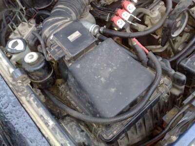

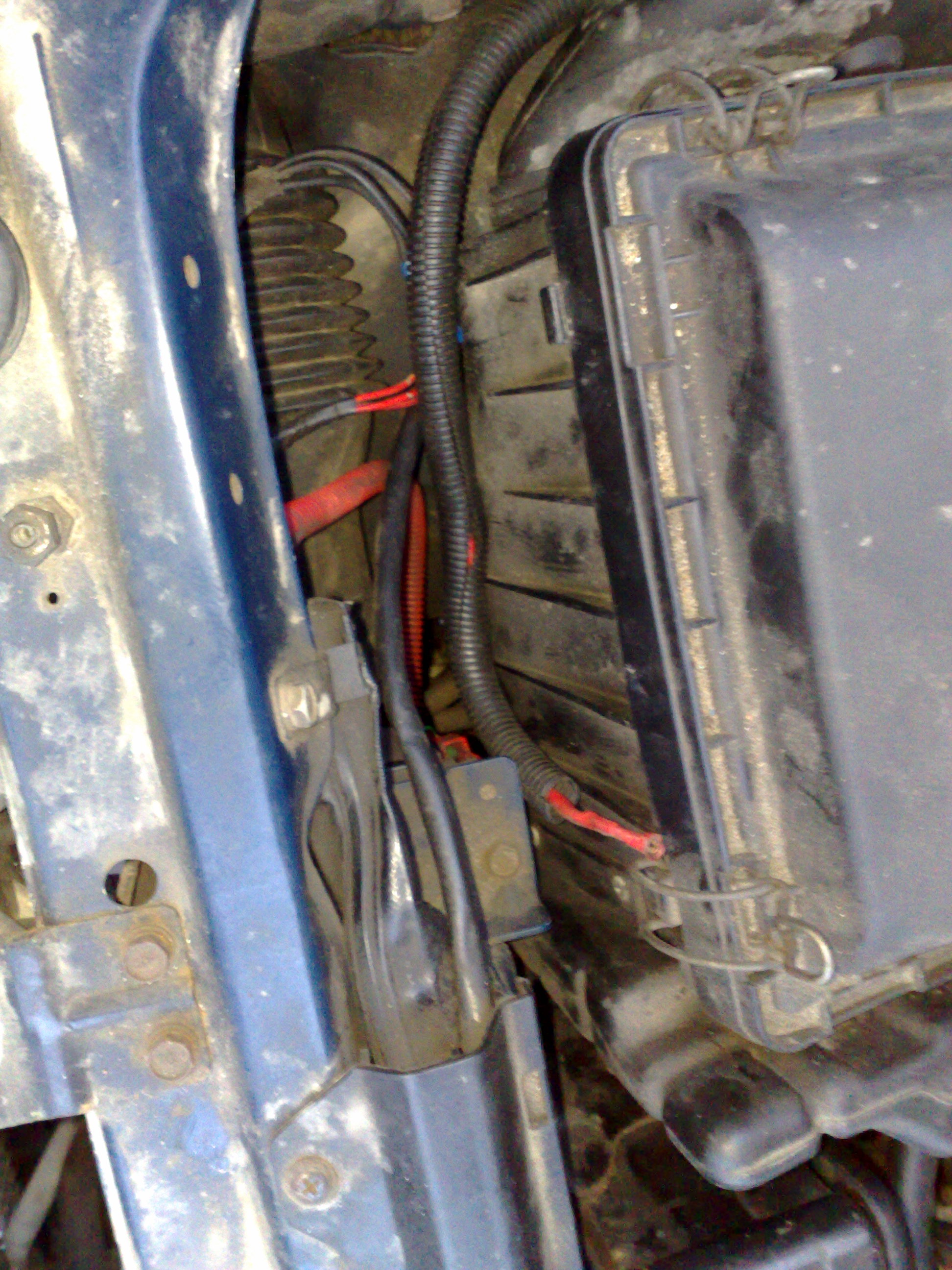

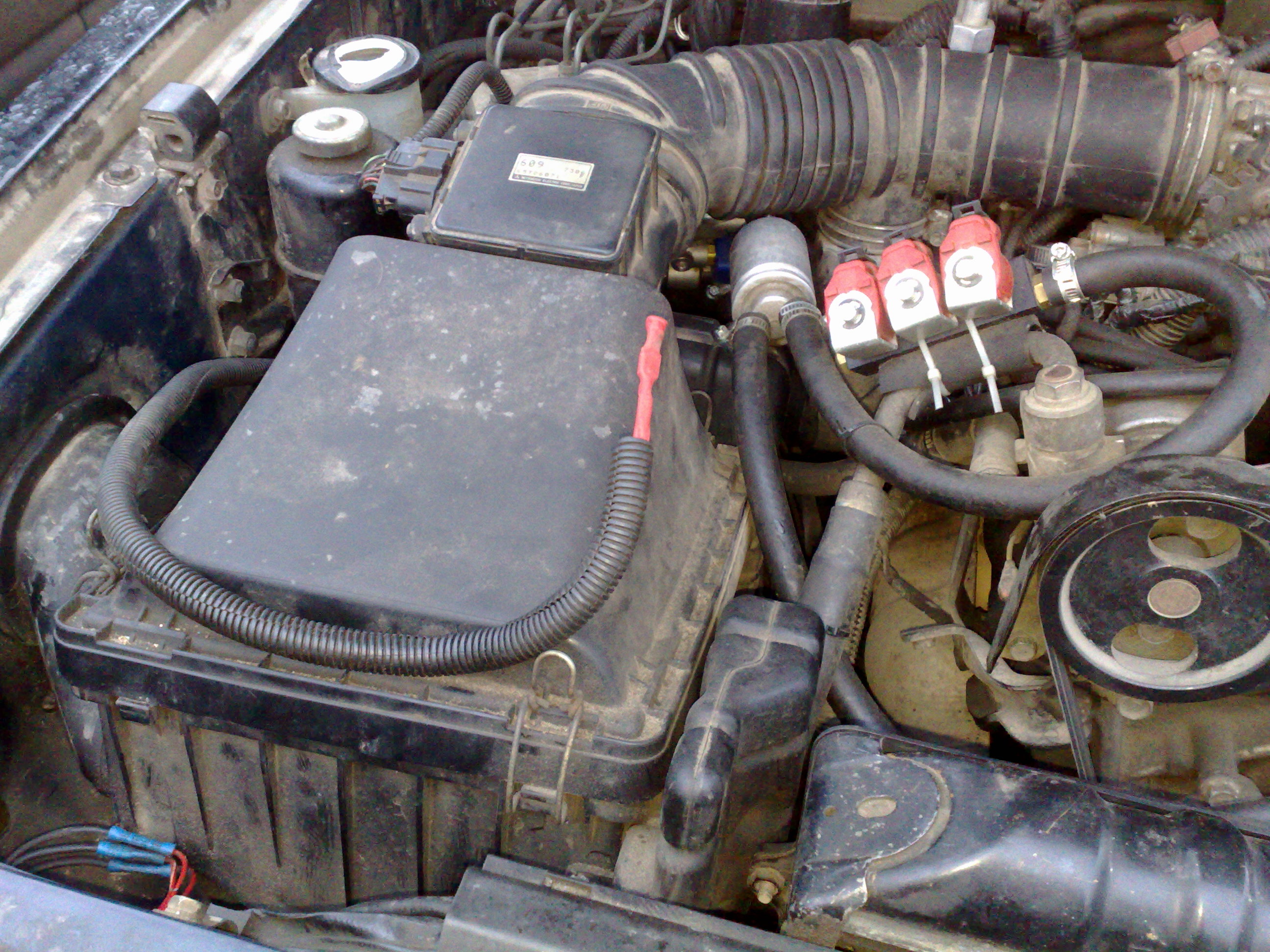

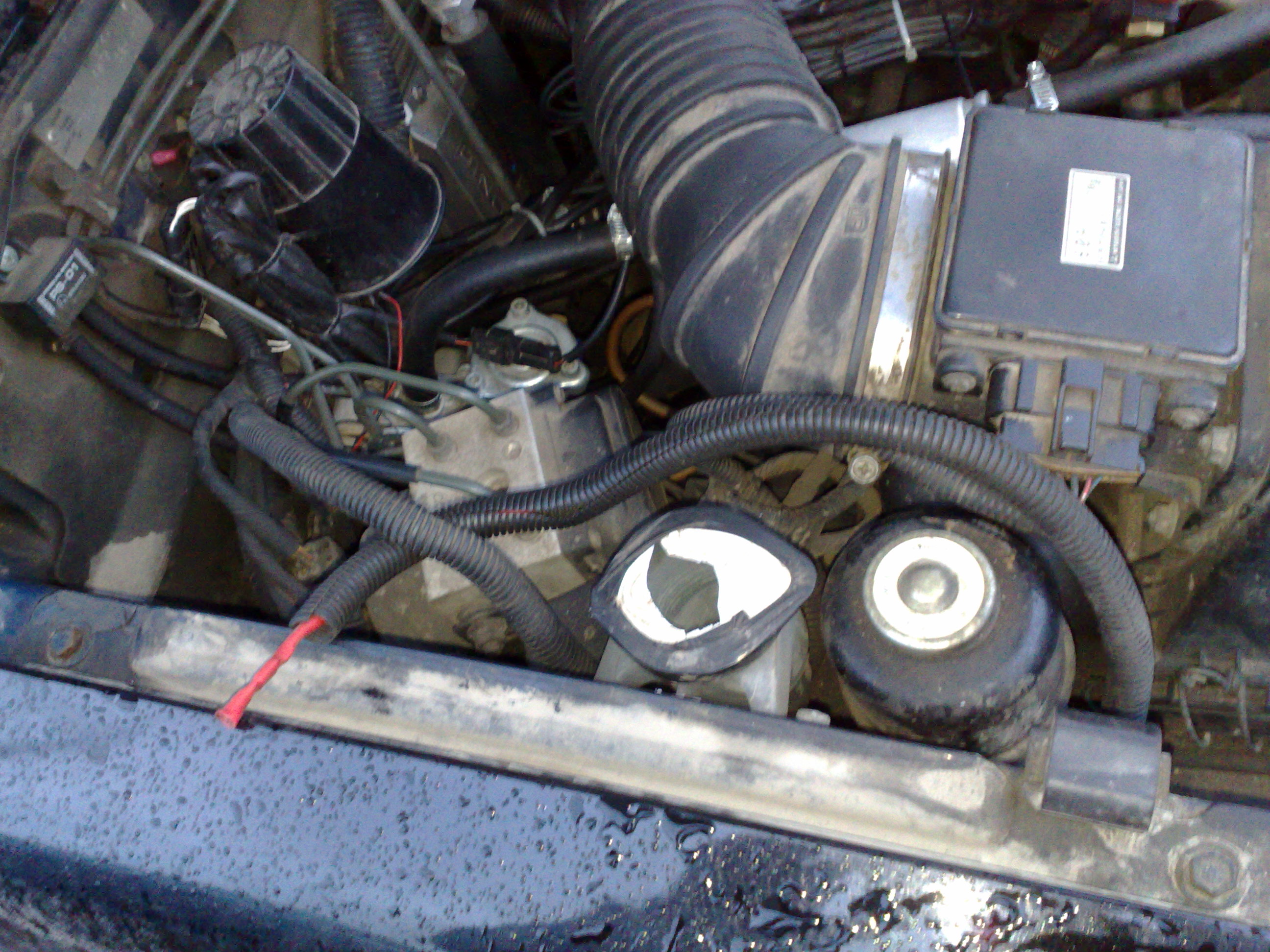

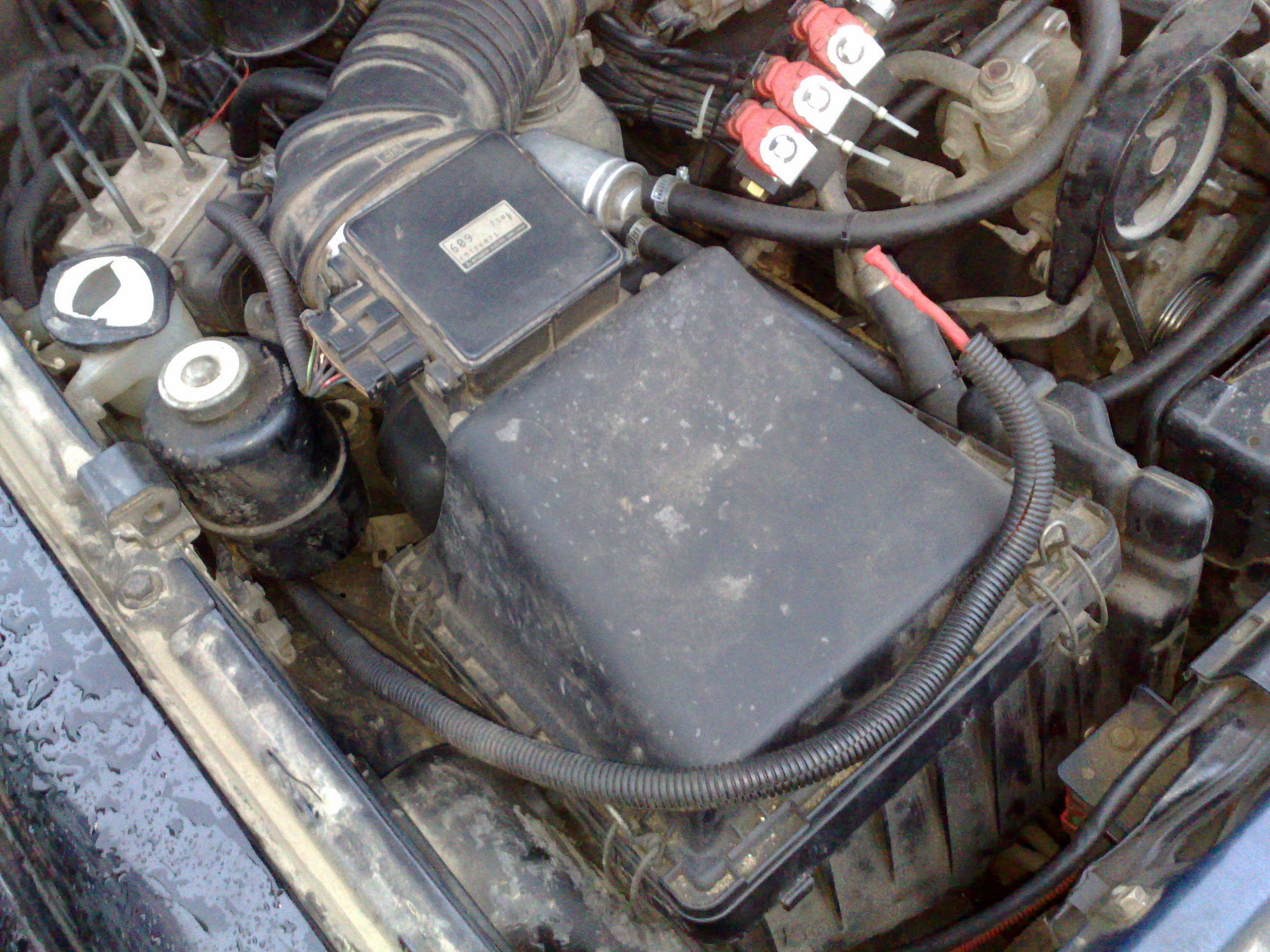

Сходил еще раз попробовал завестись...эффекта никакого.. дергает как обычно, зажигание крутит..а какой шланг надо отсоединить чтобы посмотреть топливо идет в двиг или нет?
Еще обнаружил какой-то непонятный провод с левой стороны, проходил под воздуховиком по левой стороне, и внезапно "закончился", так и не нашел куда он подходил :%): , может это какая-то дополнительная приблуда стояла? или все же жизненный орган? Подскажите пожалуйста.
з.ы. Провод красного цвета.
Какой-то провод болтается...

Kubinec писал(а):Симптомы:
При повороте ключа горят постоянно Brake и A/T, при попытке завестись загорается ANTI LOCK (когда крутишь), как только перестаешь крутить Анти Лок гаснет :*DONT_KNOW*: .
Спасибо! :*SCRATCH*:
Блинский... У меня таких значков нет... При повороте ключа у меня загораются: чек, обе масленки (красная и желтая), аккум, АВС, подушка безопасности (забыла какой значок, кажется ERS?). Потом постепенно все гаснет за исключением двух масленок и аккума. После этого завожу машин. Как-то так наверное...
По поводу провода подсказать ничего не могу...Ну не может же он быть от генератора? Хотя, ХЗ...
Шланг справа, если смотреть на двигатель, рядом с моторчиком дворников (если память не изменяет).

Шланги с лева 2 шт один РВД толстый под ключ 19 вроде как приоткрутиш должен хлынуть бензин т.к. давление там всегда есть
провод етот если мне память не изменяет идет на датчики удара. но могу ошибаться, искру проверять таким способом не рекомендую ибо можно спалить камутатор или мозги
