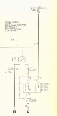

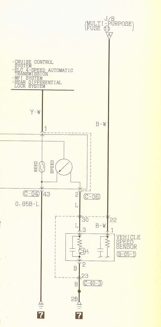

Вот спасибо!!! :*THANK*: :*THANK*: :*YAHOO*: :*YAHOO*: Как вы мне помогли! Теперь многое встаёт на место!!
замкнул я совсем не то! Если судить по этой схеме, то я замыкал контакты 1 и 2.
Такой вопрос. На схеме перечислены системы, которые зависят от этого геркона.
Перечисляю по порядку:
1. Система круиз контроля( у меня не работает)
2. 4 скорость АКПП(не работает)
3. MFI SYSTEM
4. Отключение блокировки заднего диффа(не пробовал ::-D: )
Что такое пункт 3?

Chiken писал(а): Что такое пункт 3?
Схему скачал?, сам бы и посмотрел.
Сигнал о включении геркона идёт на ЭБУ.

Chiken писал(а):Остаётся проверить сам датчик скорости. Это возможно??
Я бы попробовал проверить так - взял три квадратных батарейки, соединил последовательно, итого 4,5*3=13,5 вольт. 1 вывод на плюс, 2 на минус, на 3 подал бы через резистор 500 ом - 1 ком 4,5 вольта от первой батарейки, считая от минуса. Со 2 и 3 вывода на стрелочный вольтметр, при повороте вала (или чего там) датчика скорости стрелка тестера должна колыхаться. Можно и ток мерить на 3 выводе, имхо без разницы.
