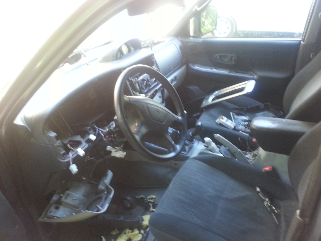

Всем привет. Напишу здесь,чтоб не плодить темы. Читал,искал-но чёт ничего похожего не нашёл. Помогите плиз.Проблема в следующем. Машин работал и работает как часы. Сегодня заглушил-а заводиться она отказалась. Стартер крутит-но не схватывает. Попробовал помпочкой-туго. Фильтр полный. ещё пару раз (коротко) стартером-двигатель ожил и так же,как часы заработал. Тяга есть,не троит,не дымит. Изменений НИКАКИХ. Доехал до дома-повернул ключ-заглохла СРАЗУ,хотя стоит сигналка с турботаймером. Задумался. Ключ на старт-опять ноль. Стартер крутит-не схватывает. Опять посмотрел помпочку-фильтр полный. Грешил на сигналку. После детального изучения каждой детали оной-исключили полностью её из системы. НЕТ её. Ключ на старт-НОЛЬ. Вернее не совсем ноль. Она своей жизнью стала жить. Хочу заведусь-хочу нет. Заводится-как часы. Не заводится-только стартер крутит.Если заводится-сама не глохнет. Работает как обычно. Глушишь-может уже не завестись,а может несколько раз подряд с пол оборота. Может кто подскажет, куда ещё копать.

Re: Не заводится... ищу причину
там клапан отсечки топлива на ТНВД стоит..обычно на него сигналку и цепляют..один человек ключик на зажигание поворачивает, другой - руку на клапан и щелчек слушает..а можно и просто на нем напругу померить..
Спасибо. Залез. Посмотрел. Питание при включении зажигания постоянное,клапан щёлкает исправно. Открутил. Подключил на коленке питание. Всё работает исправно. До того,как разобрать,попробовал завести несколько раз. Все разы с пол пинка заводилась. Но это,видимо,на холодную. Подозреваю,что где то что то когда нагреется-проблема опять выскочит. Что ещё можно посмотреть? Или клапан этот поменять? Кстати! Вынув клапан,ещё изнутри выковырял эту шайбу. Больше там ничего нет?
клапан как раз трогать не надо было.
Обычно при установки сигналки "специалисты" разрывают цепь на него..Типа раз на сигналке стоит, то и с ключа уже незаведешь..ибо напруга на него только через сигналку подаётся.. Возможно в цепи установленной сигналки и проблемма..поставил на сигналку - цепь разомкнулась. Снял с сигналки , двери то открылись, а вот реле подачи цепи на клапан несработало..Пощелкал сигналкой, окислившийся контак появился - и завелась.
Но сигналку то мы вчера, после танцев с бубнами с ней, отключили ПОЛНОСТЬЮ !!! Как бы НЕТ ЕЁ СОВСЕМ. А проблема та же осталась. И на холодную сегодня машин заводился с пол оборота несколько раз, НО !!! При выключении зажигания-глох сразу,хотя не должен,сигналка сразу не выключает,даёт 2 мин поработать. Вот где то ТУТ сабака зарылась. А вот где именно-не понятно.
Клапан ставлю обратно? Менять его смысла нет?
раз сигналку отключили и ее нет, то почему удивляет, что машина глохнет сразу? турботаймер ( эти 2 мин) как раз сигналка задает..Actros писал(а):Но сигналку то мы вчера, после танцев с бубнами с ней, отключили ПОЛНОСТЬЮ !!! Как бы НЕТ ЕЁ СОВСЕМ. А проблема та же осталась. И на холодную сегодня машин заводился с пол оборота несколько раз, НО !!! При выключении зажигания-глох сразу,хотя не должен,сигналка сразу не выключает,даёт 2 мин поработать. Вот где то ТУТ сабака зарылась. А вот где именно-не понятно.Клапан ставлю обратно? Менять его смысла нет?
Не не. Извиняюсь. Я не так написал. Сигу вчера сразу вернули в исходное,после того,как поняли,что не в ней дело. Т.е. сейчас она стоит. И на холодную утром заводится без проблем,но и глохнет СРАЗУ.Pteradaktel писал(а):раз сигналку отключили и ее нет, то почему удивляет, что машина глохнет сразу? турботаймер ( эти 2 мин) как раз сигналка задает..Actros писал(а):Но сигналку то мы вчера, после танцев с бубнами с ней, отключили ПОЛНОСТЬЮ !!! Как бы НЕТ ЕЁ СОВСЕМ. А проблема та же осталась. И на холодную сегодня машин заводился с пол оборота несколько раз, НО !!! При выключении зажигания-глох сразу,хотя не должен,сигналка сразу не выключает,даёт 2 мин поработать. Вот где то ТУТ сабака зарылась. А вот где именно-не понятно.Клапан ставлю обратно? Менять его смысла нет?
Хз, сам щас ковыряю сигналку..центрозамок через раз стал срабатывать. И хоть внешне к сигналке претензий нет, но думаю, что эт из-за нее импульс не поступает.
Хуже плавающей неисправности нет! все разобрал - работает, собрал - не работает..
И ты по томуж пути пойди..держи лампочку с проводом в бардачке - не завел..не выключая зажигания - проверь напругу на клемме клапана, если ее нет, то смотри есть ли место разрыва этой цепи на сигналку..
А еще и центральный замок - там тож провода на сигналку идут, чтоб в обход ключа турботаймер работал.
УУУУУФ !!!! Рассказываю. Подключил тупо к клемме клапана ПЛЮС,а МИНУС на аккум и к лампочке. Включаю зажигание-горит,выключаю-тухнет. Так и должно быть. Дальше. После нескольких попыток туда/сюда-опять перестала заводиться. НО !!! Лампочка исправно горит. Чёт я подозреваю,что имобилайзер всё таки непричём,раз ПЛЮС есть,а мозг делает сам клапан,нагреваяясь. Потому как на холодную заводится всё изумительно. Вывод: менять клапан? Я правильно понимаю? Или где то что то НЕДОпонимаю?
как - минус на аккум?
минус у него на массе, на корпусе тнвд.
Цепь ( с минуса на плюс)
минус аккума - масса двигателя-корпус тнвд- корпус клапана
плюс аккума - замок зажигания- сигналка (реле сигналки) - плюс на клапан.
Лампочку нада в разрыв между клапаном и проводом.
Ну так мы и делали. Кароч. Мы тут всё экспериментируем. По моему-не клапан это.
Завели двиг,прогрели. Заглушили-не заводится. С бутылки на клапан холодной водой- холодный. Ключ на старт-ХРЕН. Не заводится. Что то другое. Причём ТО,что именно нагревается вместе с двиглом.
