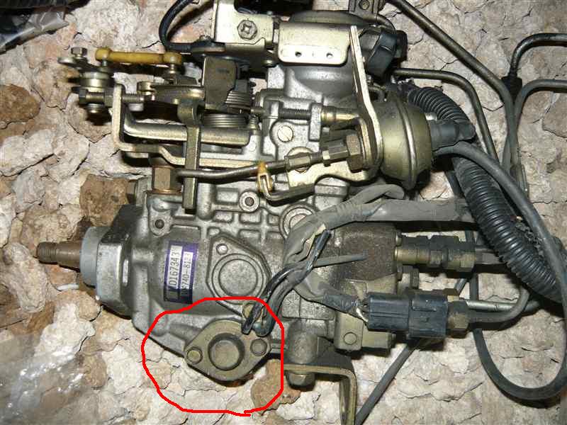

Какую функцию выполняет крышка, толщиной 5-7мм с противоположной стороны от той, что показана на рисунке http://www.pajero4x4.ru/bbs/phpBB2/down ... &mode=view
Вчера опять снял ТНВД, заменил уплотнитель на чуть потолще (рез.колечко) под крышкой, о которой я написал на строчку выше - для "вкуса" всё это дело смазал герметиком (герметик быстросухнущий = 4 часа, по консистенции и запаху похож на клей момент) - всё собрал. Сегодня днём прокочал систему - завёл а/м ........ опять потекло !!!!!
Уже из чистого любопытства интересно (с "лечение" уже определился, беру контрактный) с чего это уже второй раз саляра пробивается из под этой крышки. Ведь всё сделано по уму: новый уплотнитель, герметик высох !!!
