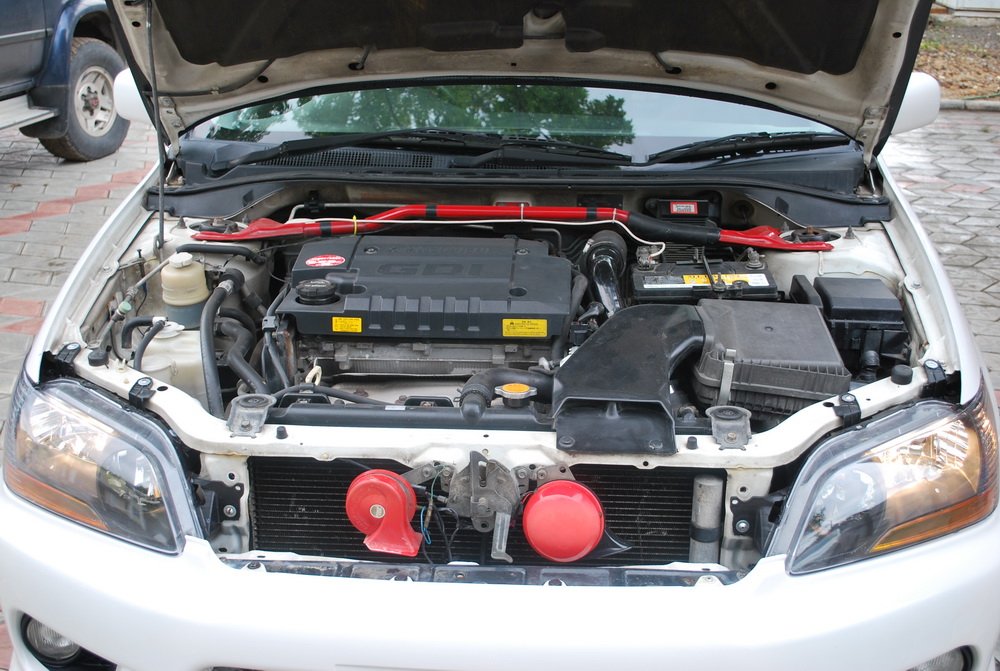

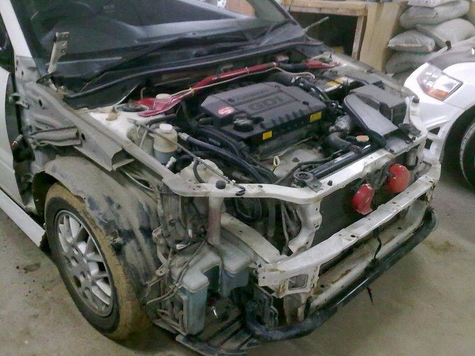

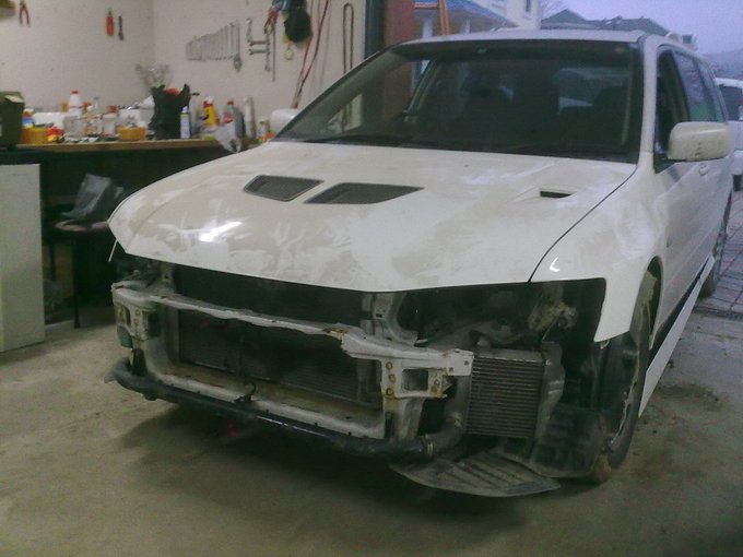

Всё правильно, но он ещё и GDI. Вот фото, не мои! Я у Sibo спрашивал, он подтвердил мои слова.mike писал(а):он не ГДИ, он просто DOHC + у него кованая поршневая Маф понимающий больше воздуха и форсы большей производительности+ все ето отстроено в мозгах...НДА писал(а):Ну а как же Mitsubishi Lancer Cedia Wagon 1.8 T touring, 4G93 (165 л.с. / 5500) 4-цилиндровый, 16-клапанный, DOHC, турбонаддув с промежуточным охлаждением, автомобиль с пониженным содержанием вредных веществ в выхлопных газах (G-LEV), непосредственный впрыск топлива (GDI).shuter писал(а):Думаю что ничего не получится. Насколько я знаю(предыдущая машина была Legnum с мотором 4G94 GDI) у этих моторов увеличена степень сжатия и изначально проэктировались они для работы на обеднённой смеси. Может на двигателе 6G74 по другому?
