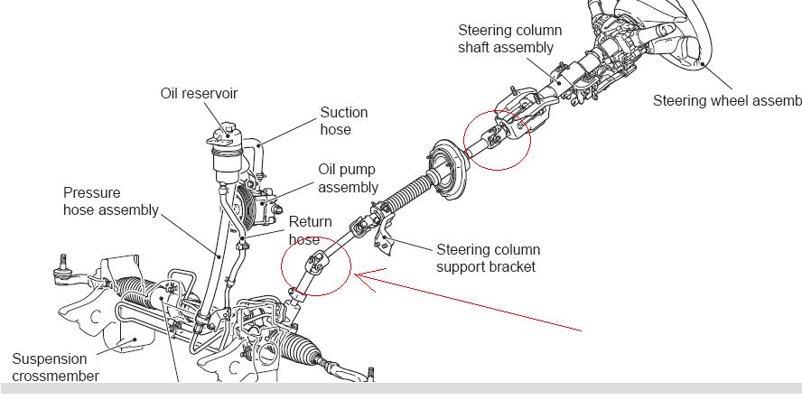

Re: Безумная аварийная ситуация!!!
Позволю поспоритьCoolBDW писал(а):Закусывание происходит на подавляющем большинстве автомобилей с ГУР японского (видимо, и корейского) производства. Про европейки не в курсе сильно, но на некоторых и там слышал, что есть.
У меня и рейки бежали ручьем и жидкости ГУР-а были черные и их было мало (мороз за -40-этожжж не шутки) и буксировали меня с заглушенным двигателем по морозу в -37-ть - вся жидкость из ГУР-а при этом почему-то ушла, но ГУР всегда отрабатывал как надо
А вот с нижними крестовинами постоянно проблеммы - Россия ж - грязь...
на НМПС эти нижние крестовины тоже есть Я их уже поменял раз 5-ть точно! Смазка помогает, но не на долго - максимум полгода...
Самое прикольное это то, что в разных положениях закусывает, каждый раз всегда по разному, поэтому и грешил всегда на ГУР, но всегда виноваты были крестовины!

Ну, у меня опыт тоже на ахти какой - японцев юзаю с 99-го года. Хотя за это время были и старые, и не очень, и совсем новые (из салона), и переднеприводные, и полноприводные.Napic писал(а):Позволю поспоритьCoolBDW писал(а):Закусывание происходит на подавляющем большинстве автомобилей с ГУР японского (видимо, и корейского) производства. Про европейки не в курсе сильно, но на некоторых и там слышал, что есть.По моему скромному опыту вождения автомобилей японского производства, никогда не было закусывания из за проблем с ГУР.
У меня и рейки бежали ручьем и жидкости ГУР-а были черные и их было мало (мороз за -40-этожжж не шутки) и буксировали меня с заглушенным двигателем по морозу в -37-ть - вся жидкость из ГУР-а при этом почему-то ушла, но ГУР всегда отрабатывал как надо![]()
Так вот. Руль могло закусить и на абсолютно новом авто из салона, которых и грязи-то ещё не видел. Просто я столкнулся с этим в первый раз на старом Лансере (первая машина с ГУР), а потом в Авторевю прочитал про закусывание руля - так оно и выглядело, т.е. "ступенька" по усилию, руль как-будто просто сопротивляется сильней возвращению из крайнего положения. В первый раз очень сильно напугался. Потом был просто всегда готов морально к такой засаде, поэтому уже не так пугался
Теория твоя хороша, только вот на новых-то авто, тем более, легковых и летом - откуда там грязи взяться? А закусывать может только так. Почитай-пошуруй интернет, например по словам "ступенька по усилию" - полно таких авто. Вот первое что нашлось - про Мерс S-класса(!). Новый. http://forum.proc.ru/index.php?showtopic=24630&st=100
Обычно это наступает при активной рулёжке из крайних положений в крайние, с изменением оборотов движка (под сброс или набор). Лечится грубой физической силой
Так что надо просто это учитывать и не пугаться.

Ладно, скажи тогда откуда возникает "ступенька" по усилию при возврате руля, если с газом, на.... девятке и на нивеCoolBDW писал(а): так оно и выглядело, т.е. "ступенька" по усилию, руль как-будто просто сопротивляется сильней возвращению из крайнего положения. В первый раз очень сильно напугался.
Спор разрешается очень просто...
если явление закусывания прогрессирует - это крестовина,
если нет - то виноват ГУР
только ждать надо лет 7-мь чтобы прогресс уловить, я крестовины менял на старых авто...
ГУР после замены крестовин никогда "ступеньку" больше не показывал....
на НМПС у меня зимой на холодную такое было несколько раз при рулении на парковке и совсем маленько. Летом смазка жиже и возможно проработает в таком виде лет 7-мь нормально....
