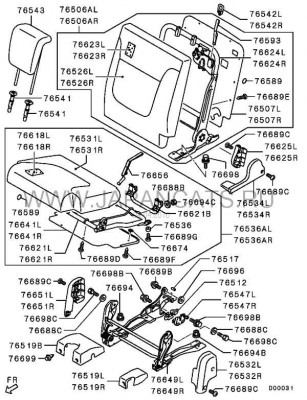

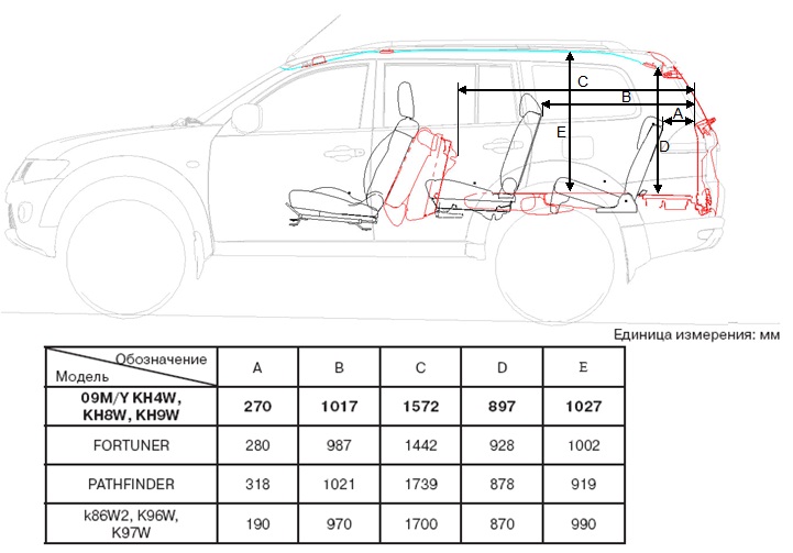

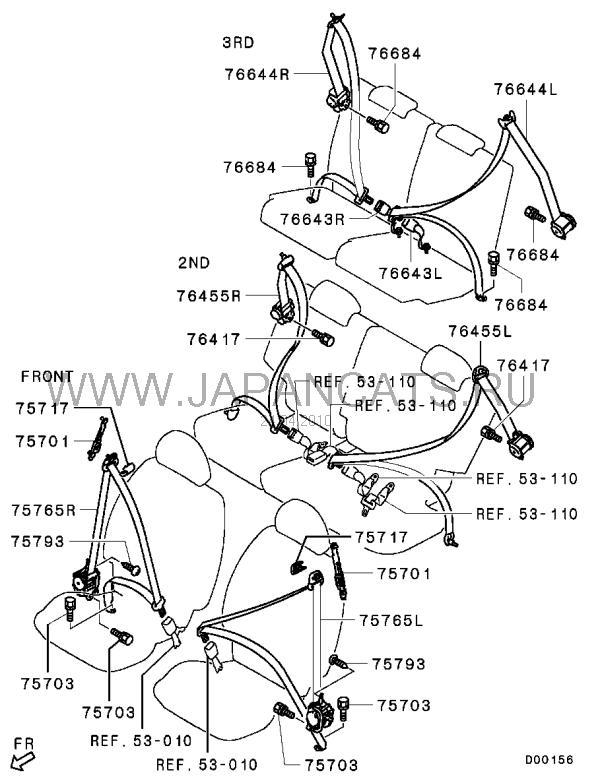

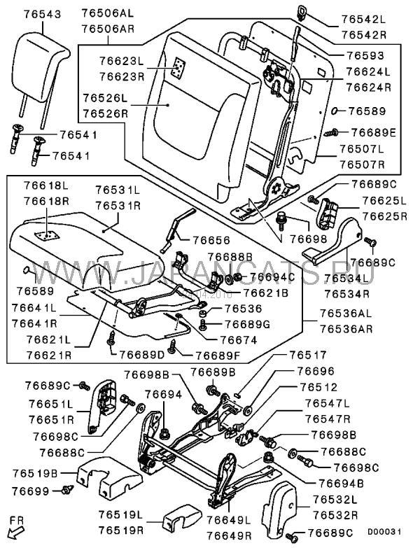

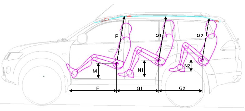

Вот чертежи 3-го ряда (и коды для заказа сидушек и ремней).
Хорошо видно что люди сидят в неудобной вынужденной позе.
Также изучал этот вопрос, но пока реальность его установки на наш аппарат мне кажется мифической.
