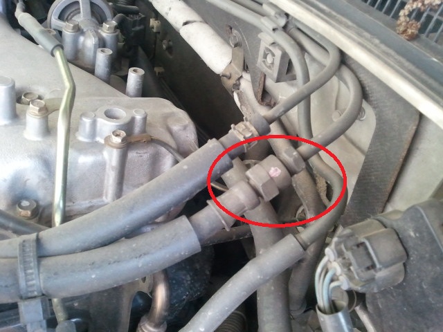

Может тебе для начала проверить давление в магистрали, делов то на две минуты. Отворачивай штуцер, подсоедини к трубке шланг с манометром и покрути стартером несколько секунд. Если давление 3-3,5, то не лезь, не мешай технике работать. Если 2,5-2,7 - лезь и меняй. Если забит фильтр, то машина будет дёргаться и иметь провалы на больших оборотах и под нагрузкой. На завод машины это не сказывается. Я у себя всё попеременял, но дело было в свечах (выгорели за 165000 км до зазора в 3,5 мм) и в ВВ проводах
Вот этот штуцер отверни, только осторожно. Внутри давление и бензин будет брызгать во все стороны. Береги глаза.

HiTEX писал(а):Может тебе для начала проверить давление в магистрали, делов то на две минуты. Отворачивай штуцер, подсоедини к трубке шланг с манометром и покрути стартером несколько секунд. Если давление 3-3,5, то не лезь, не мешай технике работать. Если 2,5-2,7 - лезь и меняй. Если забит фильтр, то машина будет дёргаться и иметь провалы на больших оборотах и под нагрузкой. На завод машины это не сказывается. Я у себя всё попеременял, но дело было в свечах (выгорели за 165000 км до зазора в 3,5 мм) и в ВВ проводах
Это когда есть чем померить хорошо :) . В некоторых случаях проще насос с фильтром сменить
Добрый вечер! Замерил давление, как Вы посоветовали. Открутили штуцер, воткнули манометр, покрутили стартер. Выдало 4. Обрадовался, что бензонасос жив, думал, поменяю фильтр и сетку и все будет норм. Но, в соседней ветке пишут, что такой замер неверный.
"нет, не правильно.
манометр подключается ПАРАЛЛЕЛЬНО системе. и давлениемеряется в процессе работы, а не "мгновенное усилие".
а вы фактически наглухо заткнули насос.
новый насос в такой ситуации жиманет тебе под 7-8 очков.
вам бы надо Т-образный переходник и включать манометр в "разрыв", чтобы он не препятствовал току бензина, а именно мерил давление, создаваемое в магистрали ".

Я как то про работоспособность насоса писал а не про давление в магистрале. А там вакууумный клапан регулятор будет контролировать давление.

Если манометром заткнуть магистраль,то 4 атм мало,насосы при работе на закрытый слив действительно 7-8 атм развивают.Проверено лично(был эксперимент.... :) ).

Новые да. Но работают наши двигателя до указанного давления.

Человек просто проверил "глухое" давление насоса.
И получил 4 бара на выходе. Это мало. Нормальный насос 7-8 давленёт как нефиг делать.
Я почему и написал ему - мерить надо именно давление в системе, а не сколько насос с "толкача" может выдать. Вы если компрессору колесному хобот заткнете, он тоже под 20 очков крутанет. А дохлый те же 4 еле-еле. И таким насосом колесо вы никогда не накачаете.
Поэтому насос его 3 рабочих бара в рампе вряд ли создаст в обычном режиме. Менять его надо б...
