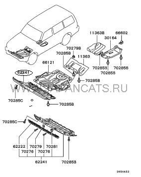

в каталоге экзиста есть картинки защиты днища (см ниже)
а у кого есть на машине детали №№11363 и 11363В?
еще вариант защиты сплошняком на всё днище - вместо 11363 - большой лист(66032), прямо до следующей поперечины рамы. у когонить стоит такая?
Просьба большая - сфотографировать у кого есть такие варианты защиты - очень интересуюсь

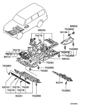

У меня на рестайле - как на 2 картинке. Хотя такое ощущение что средний лист (для защиты акпп) всё таки был (или был предусмотрен), т.к. есть крепления для него.

alekzander2708, неа, этот есть как раз. Типа 66032 на первой картинке.

2 ZILLA: если не трудно - сфоткайте плиз места крепления 66032, как будет возможность
а полный вариант защиты, как на картинке №1 у вот такой машины:

крепления есть, защита только на раздатке, рифленка-лобовая и под передним мостом. Если все обуть как на рисунке, то риск повиснуть на пузе сильна возростает. Скок лазил по камням не разу там ничо не сломал, нафига она?

у меня тоже такой вариант, как ты описал, но остается незащищенным поддон АКПП - пару раз было сильно стремно пролазить(обошлось канешна, но на будущее - лучше защитить), еще есть соображения, что должна улучшиться шумоизоляция движка.
ZILLA так и не ответил - буду делать сам из 3мм стали.
