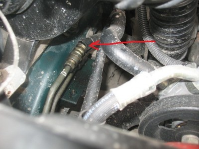

Добрый день, уважаемые Паджероводы! подскажите пжлст
после бодика 4см обнаружил соскочивший шланг и вытекшее масло
фото приложено
шланг находиться под воздушным фильтром и ведет к переднему маленькому радиатору.
вопросы:
1. правильно ли я понимаю, что это радиатор компрессора кондиционера, и у меня вытекло все компрессорное масло?
2. понятно, что поеду в сервис чинить и заправлять, но ... надо ли снимать ремень кондиционера?
3. чем чревато?
Спасибо!
поиск курил, но ничего не нашел :*DONT_KNOW*:

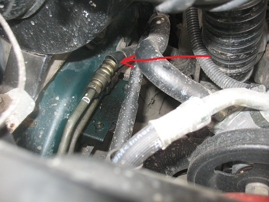

UPD. по ответам ниже привожу суть проблемы:
соскочил маслоотводящий шланг от маслоохладителя (масляного радиатора)
под замену набор шлангов 2 шт MR127900
шланг под воздушным фильтром

опа, это маслянный радиатор чтоли?
уровень масла в норме, проверяю часто, масло не уходило ... это точно, сейчас уровень почти на max
удивило и сбило с толку то, что масло под шлангом не имеет запаха и чистое (не черное как в двигателе),
и поэтому я подумал, что это компрессорное масло ...
кроме того масла вытекло немного (пятно совсем небольшое).
давление масла на датчиках в салоне также в норме
сейчас поставил на шланг хомут ...
я так понимаю этот шланг должен особым образом запрессовываться, так?
что с ним делать то?
просто слить масло и заменить шланг?

Желтая стрелка шланг гидроусилителя высокого давления, сзади толстый чёрный, обратка ::-D:

это трубки к маслоохладителю, как верно указал SNOOPER.
vova3 страницу из книжки по 4Д56 отсканировать? или все-таки коньяк SNOOPER'у сразу повезете? еще посылкой по почте можно отправить!
Учите матчасть, это верно!
меня переклинило когда я увидел, что:
-масла вытекло мало
-масло не имеет запаха и чистое (вроде)
-уровень масла в двигателе не падал (по щупу незаметно)
-уровни во всех бачках в норме
соответственно, единственное что невозможно проверить на прямую это уровень компрессорного масла
но после сообщения SNOOPER'а открыл книжку на нужной странице и все спокоцйно прочитал.
и чтобы совсем добить vova3
вот ссылка на эти шланги
http://www.az495.ru/index.php?find_oem=MR127900
которые называются
ШЛАНГИ,ПОДАЧИ И ВОЗВР.МАСЛ.РАДИАТОРА,К96
и фото:
МПС, 4д56, 33''
