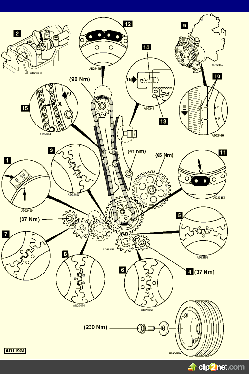

Всем доброго дня ! Подскажите пож.-ста где скачать мануал для установки меток на ГРМ двигателя 4м40 турбо. Хочу выставить зажигание сам. Может кто подскажет как это сделать? Спасибо. :*HELP*:

метки там есть и выставлять их не очень сложно. какие именно метки вам нужны?

Вроде то, что тебе нужно.
