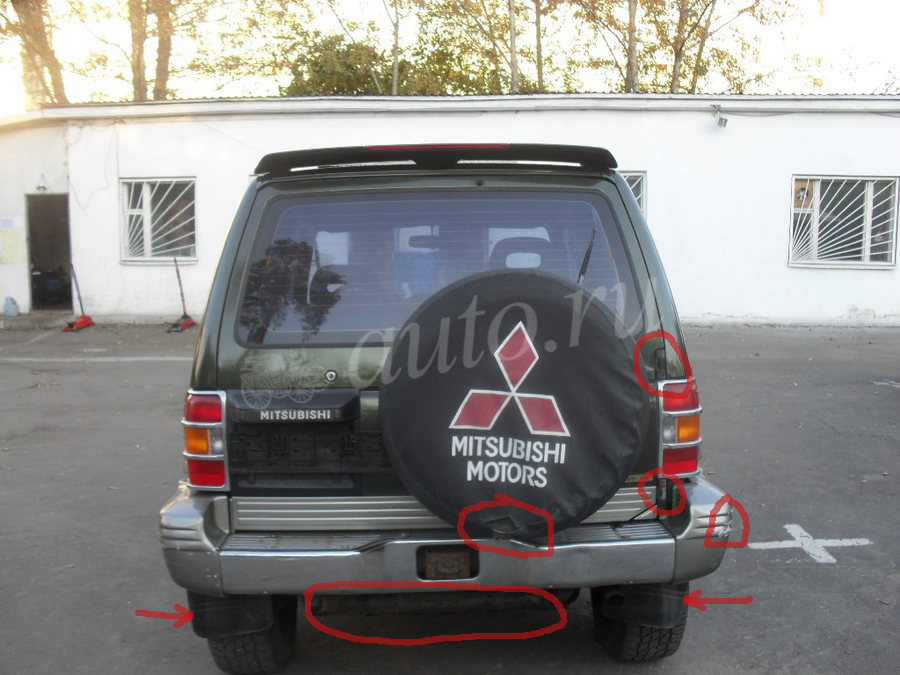

Я весь в вопросах,так как встречаемся с хозяином,говорили по телефону,товарищ адекватный,все номера на раме читаются,вот такого авто http://cars.auto.ru/cars/used/sale/9705507-fea0.html вроде все нормально,вин пришлет,но не может быть так все розово и замечательно!когда все отлично,тоже ведь плохо!как говорили древние,отличное враг хорошего!прошу как обычно совета товарищей по форуму!уж дюже понравился мне этот автомобиль!

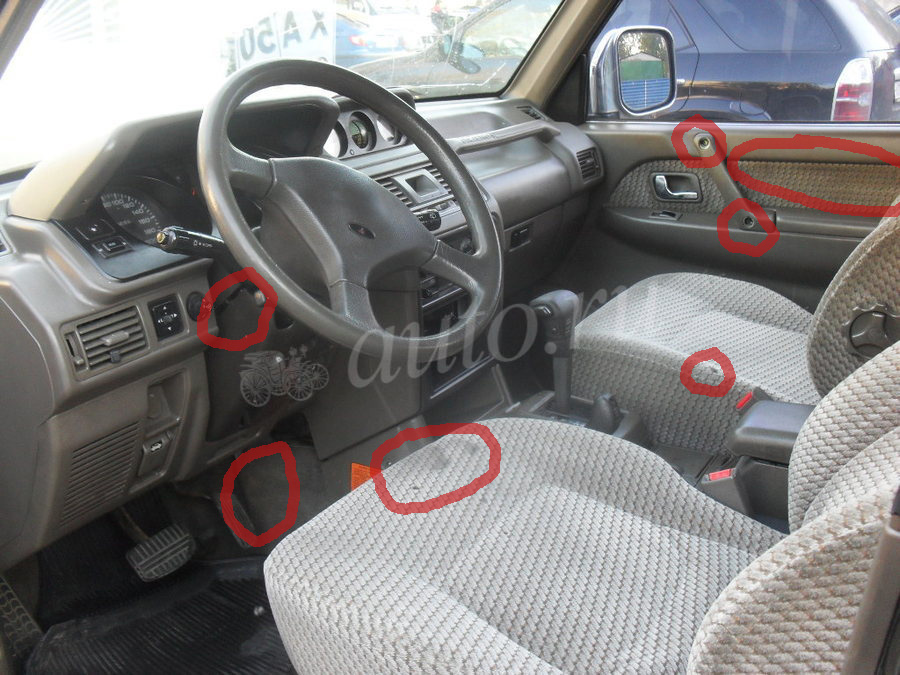

А что смущает? Провисший задний бампер или перекрашенный пластик по кругу? Или задр...ный салон, с утерянными заглушками на дверях? А может притертые бампера в круг и ржавый, кривой кенгурятник? А может отсутствие подушек безопасности и отломанный "прицел на бабушек", а может проблемы в проводке настораживают?
Что отличного то? Отлично может быть только с документами, ведь машина то диллерская.
Да и мотор с коробкой и ходовкой сильно не нахваливают, по честному говорит, что без нареканий, а не как обычно: "в отличном состоянии")))
ИМХО по честному машину продают, не перехваливают авто, адекватно оценивает состояние. Что там за проблемы с проводкой еще уточнять надо

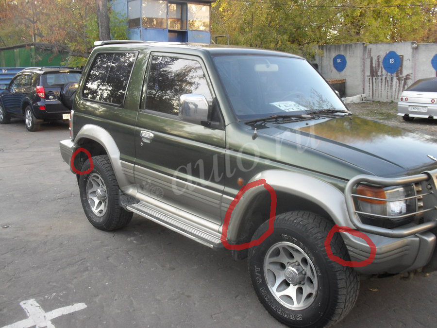

С проводкой было то что неработали дворники и головной свет!а вот бампер провисший я на фото неувидел(мало опыта по паджерикам)а какие такие заглушки на дверях утерянные?Салон почистим бампер выпрямим,прицел отломаем и выбросим,больше всего смущает двигатель и коробка какие подводные камни могут быть на этом двигателде с коробкой??заранее благодарен!

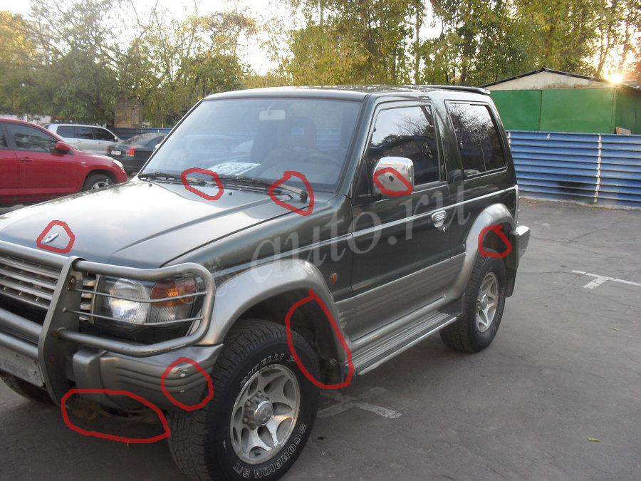

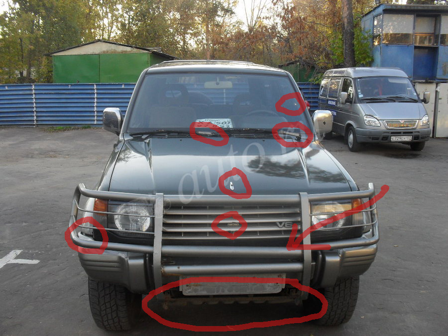

Ну в общем вот, что не понравилось мне в этой машине.
Двигатель обычный 3,5, коробка с раздаткой вполне обычные, довольно таки надежные при должном обслуживании, скорее всего имеется принудительная блокировка в заднем мосту (судя по оранжевой наклейке)

Вот за эти меточки огромнейшее спасибо прям таки моя благодарность зашкаливает!Вот это да вот спасибочки!А то я смотрю как баран на новые ворота невижу ни черта!

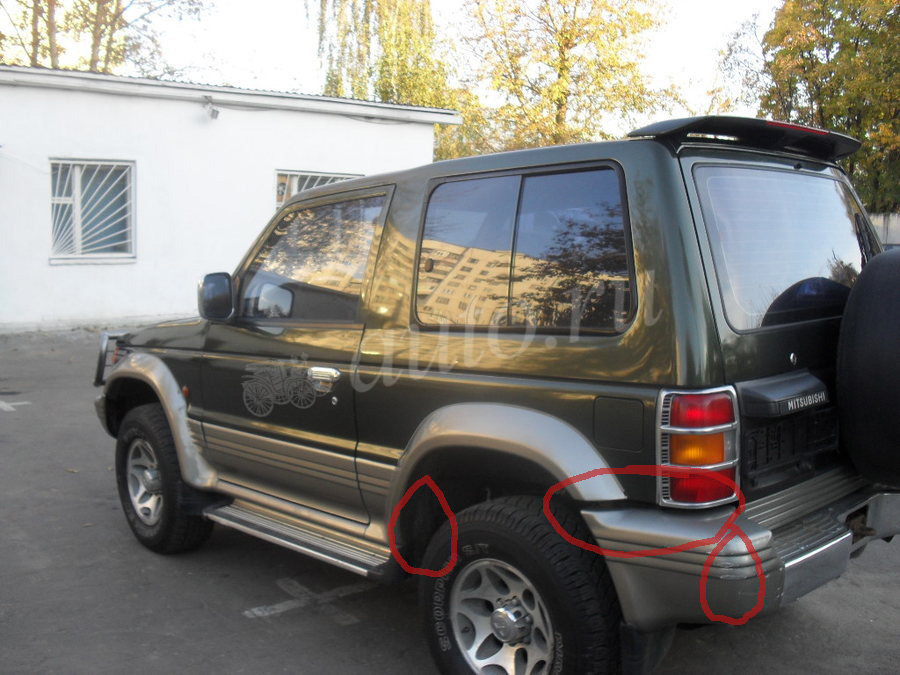

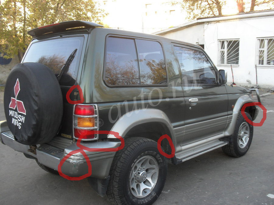

2 DenVer - уважуха :)))) По теме - всё, что он отметил - это кропотливый труд, но к сожалению обычная ситуация для машин тех лет, стоящих в продаже. И ИМХО не является даже причиной для крупного торга, т.к. все такие, а цена - вот, что без ржи и с целым салоном есть за эти деньги... http://cars.auto.ru/cars/used/sale/10087254-5719.html Для справки - с нового спорта краска со щёток полезла через две питерские зимы :(
Что действительно смутило меня: это зад кузова. Либо "куплена новой в рольфе" - т.е. это европеец, и он обязан иметь фонари в бампере, заднюю дверь без пластика снизу и другую рамку госномера, а так же другие фонари в кузове.... Подозрение - либо машина после сильного удара в зад восстанавливалась путём разбора праворукого донора и переварки задка (где надписи на задних крыльях?)
Либо (вимание!) - на фото авто с меняным кузовом. В любом случае - авто мутное, брать под лупу и смотреть всё, особенно документы и шильду.... при наличии доп. сомнений - прощаться с продаваном.
При осмотре издалека, не читая, сказал бы - на фото араб или праворулька. Как там дела с задними тормозами - не барабаны????

Согласен, что обычная ситуация, но есть и по лучше экземпляры, а не как сказал ТС, что чуть ли не идеал)))
Мне кажется авто крашен. Странный какой то оттенок. Или это только мне показалось?
