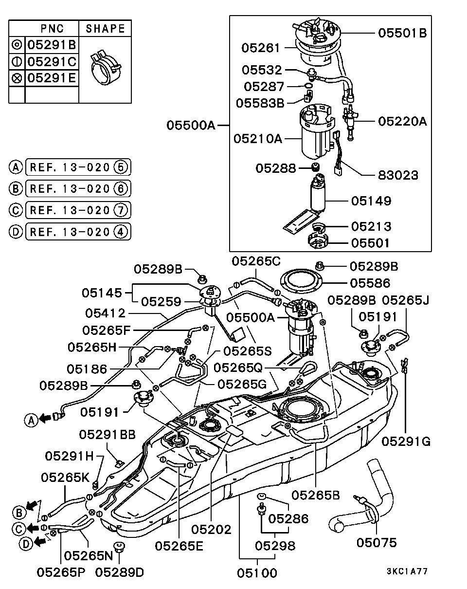

Это "вжжж" неспроста, сказал наш дед. Месяца два назад поменял топливный фильтр в баке на V65W 6G74 GDI, в последнее время начал обращать внимание на шипение возле водительской двери из под днища, думал может вакумная трубка какая и особо непридавал значения. Сегодня решил попробывать разобрацо откуда ноги растут. В общем звук такой - "вшшшжжжшшш (5 секунд) .... полсекунды тишина ..... вшшшшжжжжж (3 сек) ..... полсекунды тишина" и тд, никаой систематики, при этом (прямую зависимость установить не смог) дергается машина на ХХ, еле заметно плавают обороты. Думал может топливный насос умирает так.
Задрал полик, снял лючок давай прислушиваться. Смог отличить звук топливного насоса и это еле заметное жужжание. В общем пришел к выводу что внутри бака топливный насос сосет воздух и отправляет пузырьки дальше по магистрали. Сосет видимо в местах соединения топливного насоса с корпусом фильтра, там ведь стоят резиновые уплотнения которые не менялись.
Товарищи , посоветуйте или прокоментируйте мои гипотезу, сегодня полный бак поэтому туда не полез, завтра собираюсь купить уплотнения под номерами : 05287 и 05288 на рисунке.
Может ли идти подсос с места соединения шланга (где две сининьких прищепки надо зажимать чтобы снять) который защелкивается на патрубке верхней крышки.
Насолько верно то, что работа мотора из-за этого может быть нестабильна (подтраивает)
Спасибо.
Спасибо.

Из-за наличия воздуха в системе троить будет, подсос воздуха возможен

Была такая байда,при малом кол-ве топлива подсасывало через хомуты.

Может ли через уплотнительные кольца 05287 и 05288 на рисунке засасывать воздух в магистраль? Или давление насоса наоборот будет выплевывать через дефективные резинки бензин обратно в бак? Спасибо.
Сегодня снял фильтр разобрал, одна резинка треснула (та которая большая надевается на насос)
Ничего подобного (и оригинала тоже) во Владивостоке не нашел =(

И еще, кто нибудь знает, на GDI насос в баке работает постоянно или может отключаться на холостых?

Теоретически должна сбрасывать давление. Тогда будет недостаточное давление в топливной системе, да и звуки посторонние будутnippon писал(а):Может ли через уплотнительные кольца 05287 и 05288 на рисунке засасывать воздух в магистраль? Или давление насоса наоборот будет выплевывать через дефективные резинки бензин обратно в бак? Спасибо.

Теоретически есть закон бернулли , я вот думаю может ли при высоком потоке жидкости просасывать воздух. Просто откуда тогда этот прирывистый звук??? И непонятное подтраивание редкое, вибрация по кузову, еле заметное колебание стрелки.

Ну если уж совсем вникать, то конечно шанс, что будет прохватывать по маленьку воздух, очень велик.
А если не углубятся, то неисправность на лицо и ее нужно исправлять. А там уже дальше видно будет
