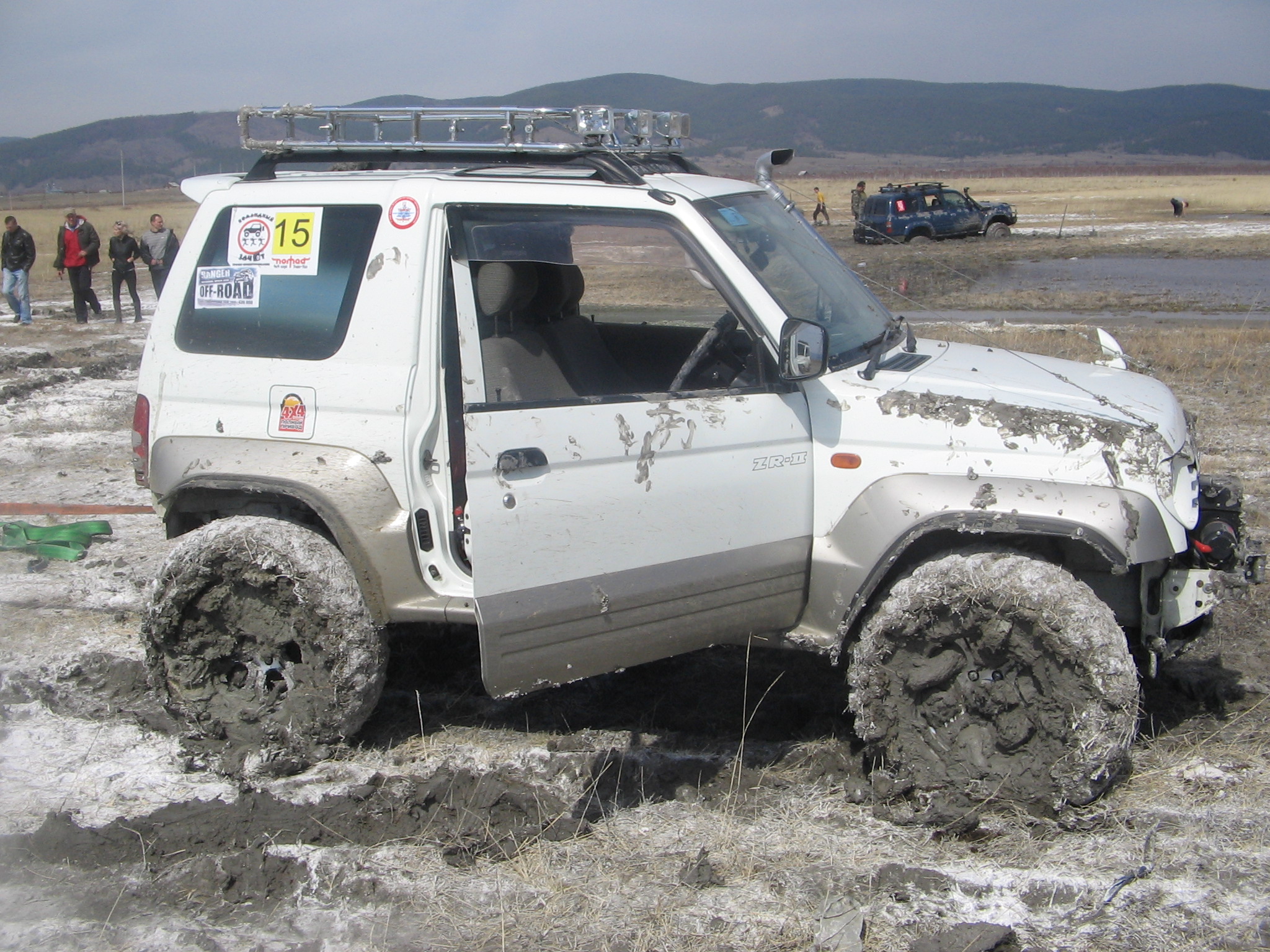

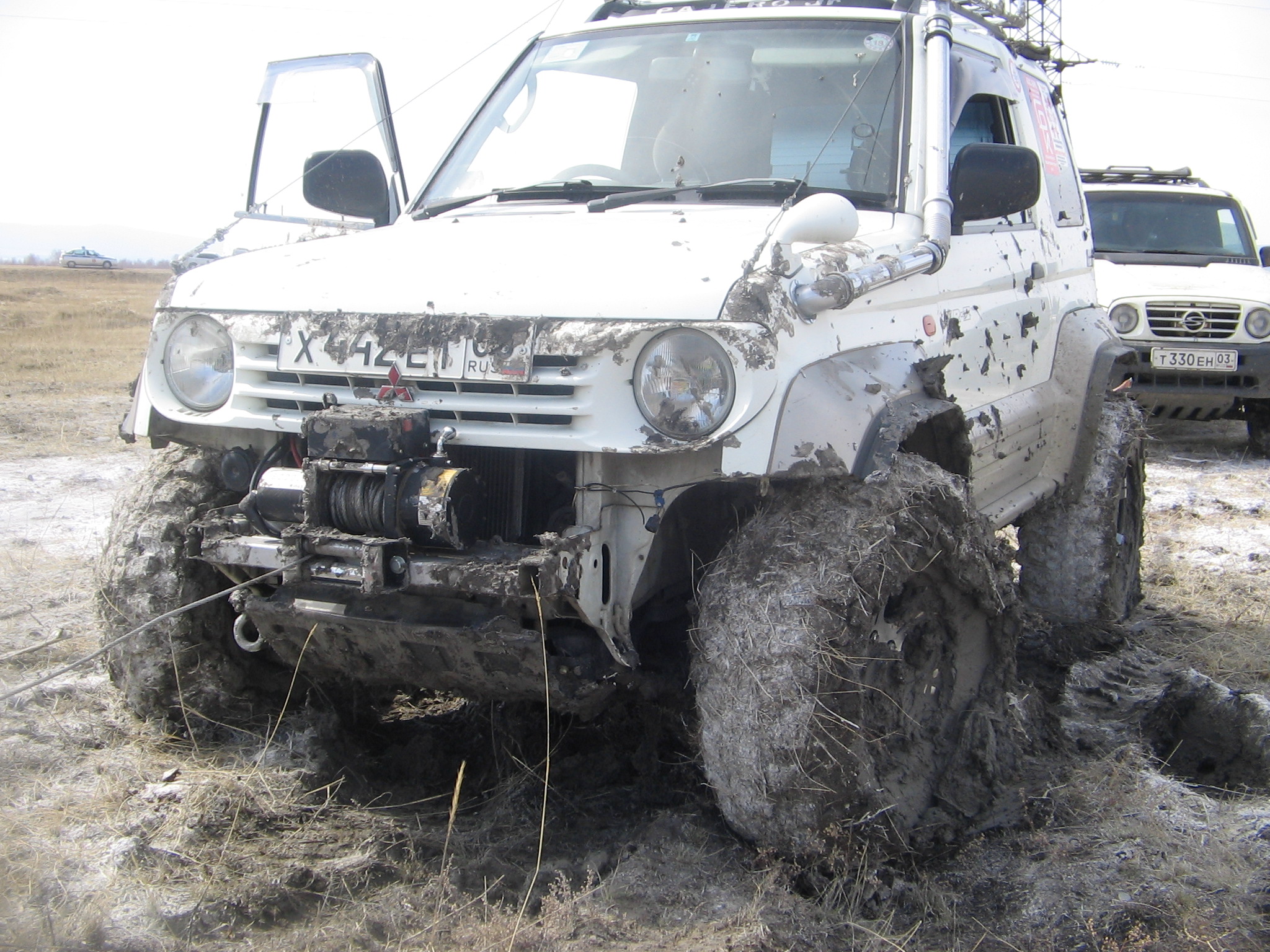

Вот так я езжу, класс Спорт, бывший Туризм, после засады в солончаке:
Попробовал резину Форвард Сафари 500, 31"х10,5х15. Свою стоимость отрабатывает полностью, из колеи только не вылазит, но и преимущество наших машин, что мы можем ехать по гребням колеи...
На данный момент занимаем 4 место в Кубке Бурятии... :*VICTORY*:

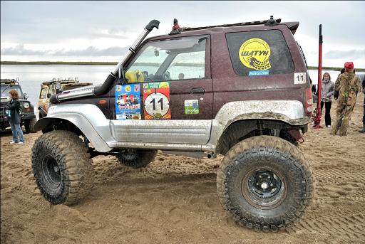

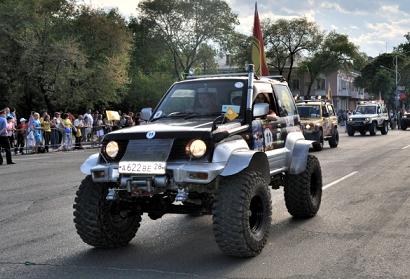

С 37 БУЛКАМИ ВЕСЕЛЕЕ
