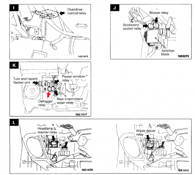

Доброго дня,
не работает обогрев на моей машине, лампа на кнопке загорается. Схему смотрел, подозрение пало на релюху, а где ее найти в литературе нигде не нашел. Подскажите, кто знает.

Re: Где на П2 найти реле обогрева заднего стекла и зеркал
Слева, где предохранители, найди блок реле.
Твоя- нижний ряд, средняя. Слева от нее реле может отсутствовать.
Тоже ищу реле обогрева заднего стекла.
Поясните плиз, я не совсем понял. Слева - это под капотом? Там в блоке предохранителей слева предохранители, справа от предохранителей несколько реле - там искать в нижнем ряду?
Нет, не под капотом, а в салоне, над предохранителями.
Гм.. А речь идет о дорестайловом или послерестайловом? А под капотом в блоке предохранителей должны быть релюхи?
Дело в том, что я посмотрел более внимательно в салоне под левой ногой. Нашёл реле, но всего две, одинакового размера. Прямо над предохранителями. И на крышке предохранителей нарисованы эти реле и подписаны. Одно Heater Chauf, другое ACC.
У меня послерестайловый. Возможно, тут всё по-другому?...
Что такое Heater Chauf я так и не понял..

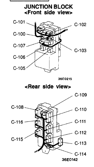

Вот блок предохранителей от 97 года.
С-105 - Blower. Т.е. похоже вентилятор печки.
С-106 - Accesory Socet Relay.

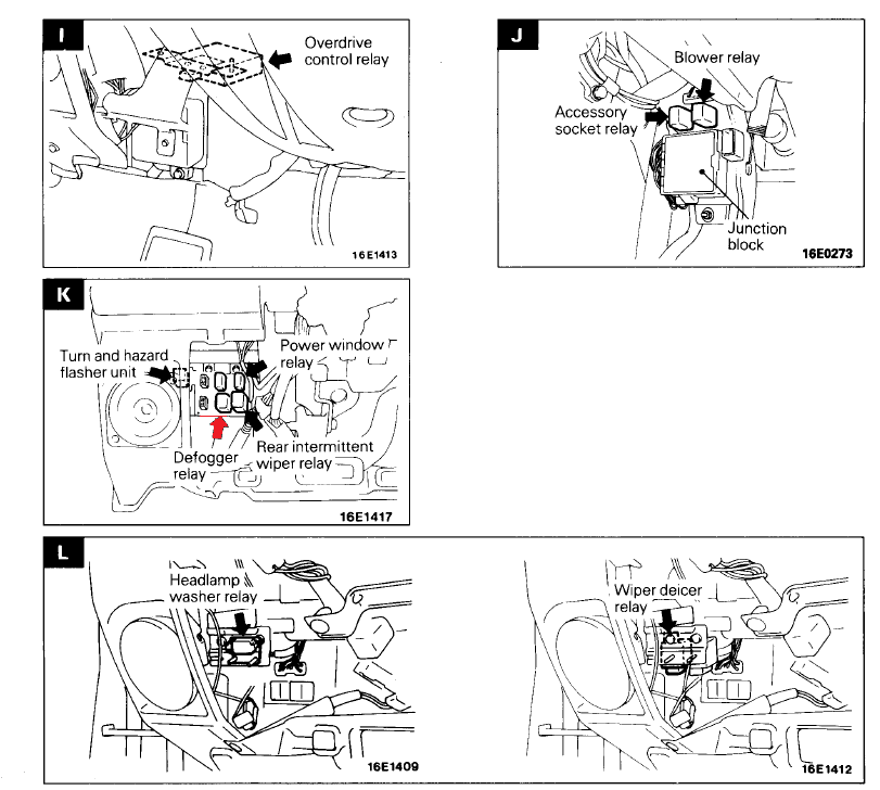

Я порылся - на картинке схема от 94-го дорестайлового. Но по документам изменений касаемо релюшки дефогера не нашел. Похоже что не менялось место расположения с 94-го года. Т.е. должно быть также.
С трудом понял, что где есть на рисунке, но, кажись, до меня начинает доходить!
Если я правильно понял, то реле находится заметно выше блока предохранителей. Судя по фото - на уровне с колонкой. Т.е. чтоб его увидеть, надо действительно снять панель, закрывающую колонку. И, видимо, просто заглядывая туда снизу, без снятия панели, блока реле просто не увидеть. Ну и, судя и по отмеченной красной стрелкой, действительно среднее реле Defogger.
Значит, на днях полезу откручивать панельку торпеды.
Спасибо большое за помощь!
Ура! Нашёл. Всё оказывается очень просто. А как, кстати, проверить живое реле или нет? Поставить другое на её место?
А что такое "wiper deicer relay" на рисунке L ? Дословный перевод "Реле стеклоочистителя антиобледенитель". Антиобледенитель не имеет отношения к обогреву зеркал/стекла? А то смотря на этот рисунок я не понял, где оно расположено...
Итак, реле обогрева заднего стекла было найдено. Действительно, это Defogger relay. Оно оказалось рабочее. Путем длительных измышлений до меня дошло, что проблема в кнопке (пружинка погнулась). Кнопка разобрана и починена. Обогрев заднего стекла заработал.
А вот обогрев зеркал не работает. Причём реле у них (у зеркал и заднего стекла разное), потому как при вынимании реле стекла, при включении обогрева зеркал реле продолжает щелкать.
Но где находится реле обогрева зеркал, я уже даже не представляю. Я пробовал методом тыка искать - вынимал по очереди ВСЕ доступные реле. Но при включении кнопки, реле продолжает щелкать. По звуку щелкает где-то в районе руля. Но все видимые я уже проверил, разве что оно где-то глубоко зарыто. Всё, что изображено на фото K и J, я проверил.
Реле стеклоочистителя антиобледенитель - это же обогрев дворников! А кнопка обогрева дворников и зеркал - это одно и тоже. Но вот что именно изображено на фото L я никак не могу понять. Не могу понять, какое место в машине изображено. Поясните плиз, если кто понимает?
И ещё - если реле щелкает, значит, оно точно рабочее или не факт?
