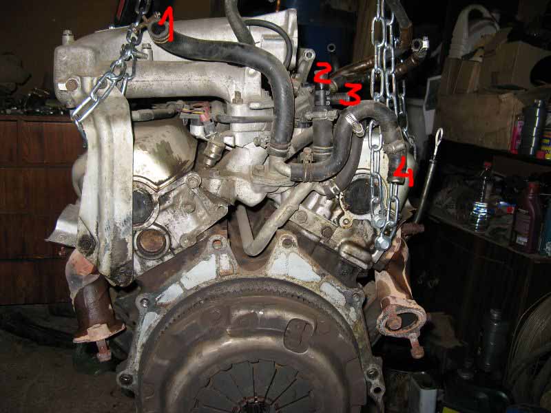

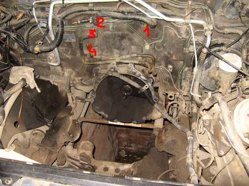

Всем здравствуйте! Прошу помочь разобраться с системой охлаждения, а точнее с подключением шлангов отопления.
Снял впускной коллектор, чтобы все промыть и заменить прокладки, а за ним система шлангов и видно что колхозили до меня, поэтому прошу помощи нигде такой схемы не нашел!
Да кстати у меня паджеро 2 , 1994 гв, 6G72 12клап., вторая печка есть! или можно фото кто снимал впуск, заранее спасибо! :*THANK*:

Сойдет? Руль, правда, неправильный.

А можно поподробней что куда на фото №1132?

Ну хоть на пальцах объясните, а то завтра пойду собирать и соберу чегото не то! ::-(:

впринципе судя по фото ниче там не колхозили

Да вроде все просто. Вот нарисовал цифры соответствующих труб и патрубков.
