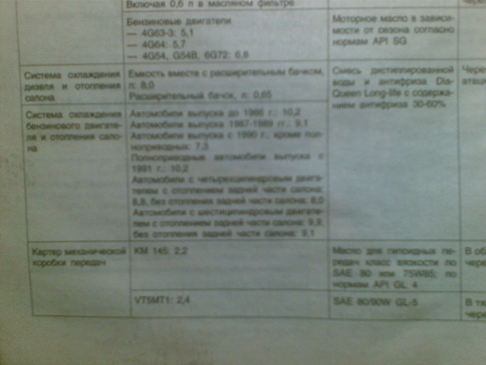

Пожалста фото той части "азбуки", где на писано про GL-5 в коробку!
2000км это не пробег

Руководство по эксплуатации и ремонту Pajero выпуска1983-93г.
стр 10.
Снимал на тел.,но вроде читаемо.
стр 10.

А у человека какая коробка ты знаешь?
И у меня что-то сомнений много по вменяемости сего мануала.
