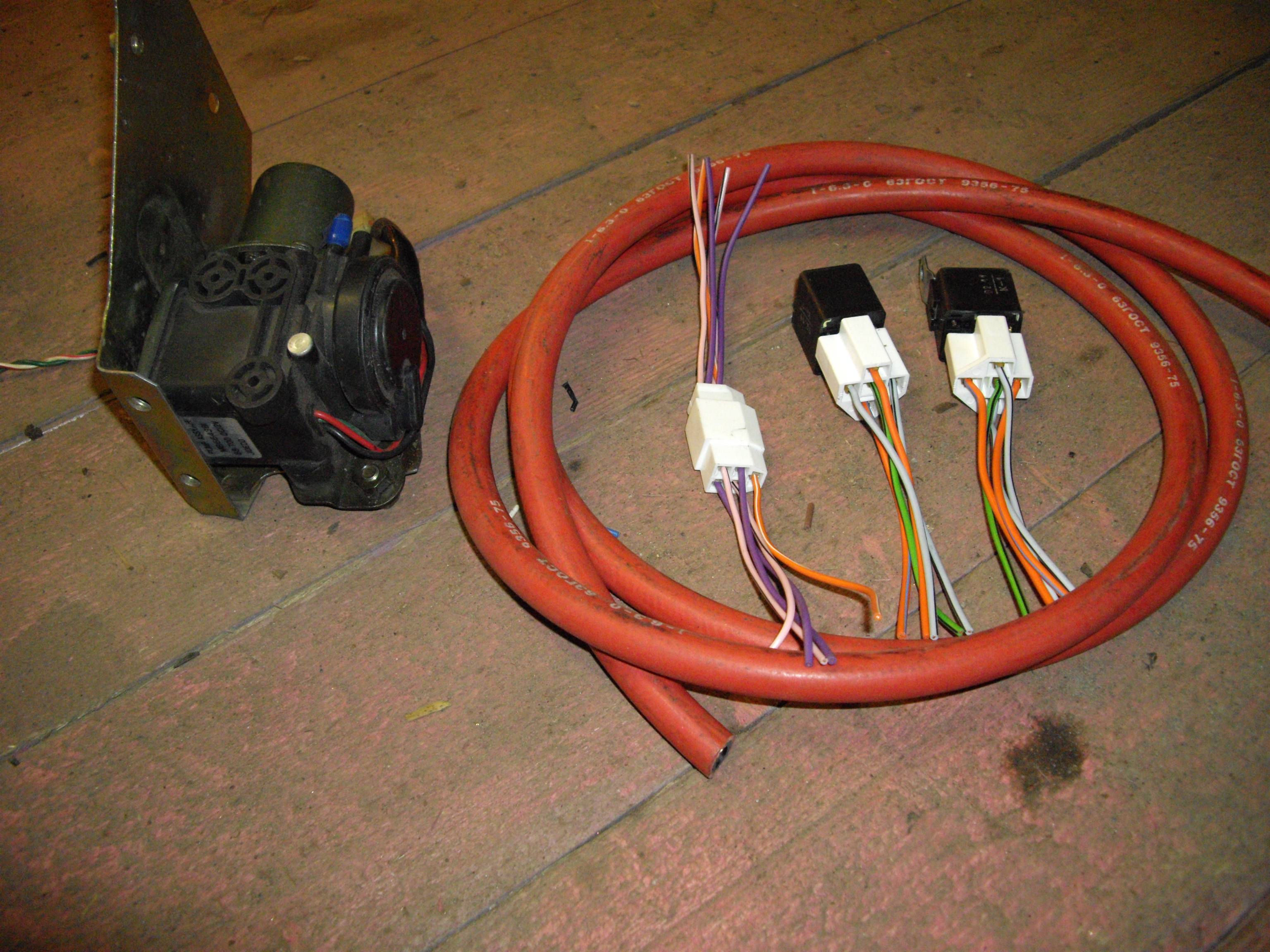

3. Компрессор включения блокировки штатный от П-2, кнопка включения блокировки штатная от П-2 (без фиксации), 2 реле 12-ти вольтовые от любого АМ с группой контактов на переключение (5-ти контактные), шланг кислородный 2 метра, провод ШВВП 2х0,5 6 метров
на фотке только компрессор, реле, шланг и разъём (разъём не понадобился :*SORRY*: ).

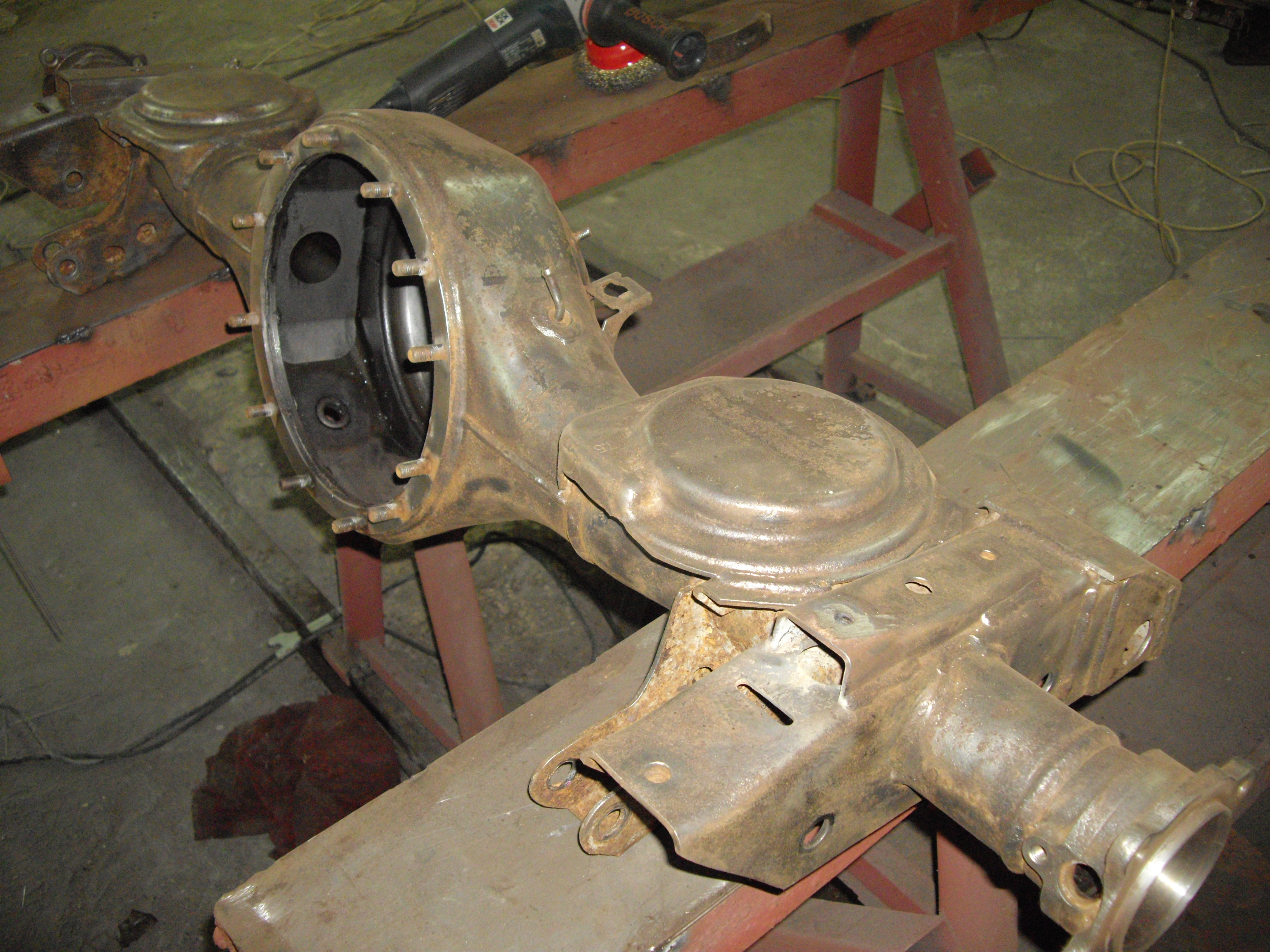

После детального изучения обоих чулков и произведения замеров, выяснилось, что редуктор с блоком прекрасно встаёт в донорский чулок МПС ::-D: ::-D: ::-D: , после такого неожиданного известия сразу начал собирать новый мост (чулок МПС с редуктором П2).
Уточню, что на моей машине изначально стоял мост с 10-ти шпилечным редуктором, поэтому и понадобился донорский чулок под 12-ти шпилечный редуктор.
Собранный и загрунтованный мост
после высыхания был внедрён на машину ::-D: :*VICTORY*: ::-D:

Следующий этап - прокладка проводов, шланга, установка компрессора, кнопки и реле. Компрессор и релюхи разместил в левой ниши багажника
компрессор почти не виден, но к нему идёт красный шланг.

Если по глубине редуктор войдёт, то можно (с заменой полуосей). Можно ниточкой снаружи померить длину радиуса крышки редуктора ::-X: на моём и твоём мосту ::-D:
А у меня мост был с 10-ти шпилечным редуктором ::'(: пришлось менять ::'(: .
И ещё из минусов - уменьшился клиренс (на 2-3 см), диаметр 12-ти шпилечного редуктора значительно больше :=-O:

Чулок это корпус моста (самая большая деталь).
У тебя с вероятностью 99,999999999999999% чулок подойдёт(если двигатель бензинка 3,5л). Нужно редуктор на 12 шпилек от П2 с парой 4,900, полуоси от того же П2, компрессор блокировки и мелочёвка + желание + руки ::-D: ::-D: ::-D:
