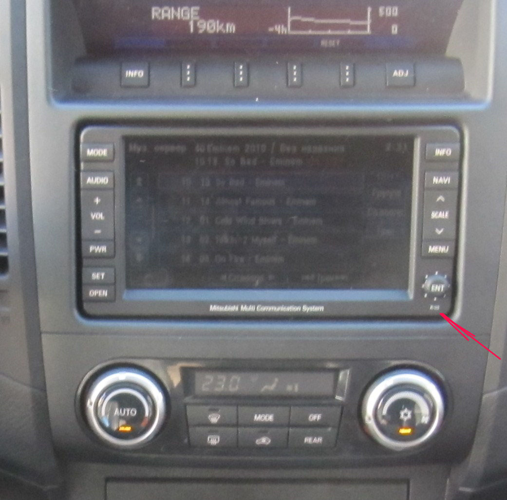

shatl писал(а):...
Подскажите у меня R-02 или R-03? 07г\в араб.
У Вас что-то самодельное. Родная вот так выглядит (версия внизу справа, указанна стрелкой).
shatl
Сообщения: 28
Зарегистрирован: 04 авг 2010, 11:25
Мой автомобиль(и):: Pajero 4 3.0 GLS
Откуда: М.О. г.Долгопрудный
Re: Помогите разблокировать DVD,чтобы показывал в движении.
Сообщение shatl »
Как самодельное?! Имеется инструкция к сему девайсу,Мицубишевская,давалась со всеми остальными книжками,причем одна инструкция на английском другая на арабском. Если бы сами ставили,почему тогда DVD работает только при поднятом ручном тормозе? Эта система идет еще,как KENWOOD,но надписи такой нет.На инструкции эта модель обозначена вот так:MZ360228EX (DNX7200AM4) и второй вариант MZ360234EX (DNX7200ZM4) ,в инете практически ничего нет.
