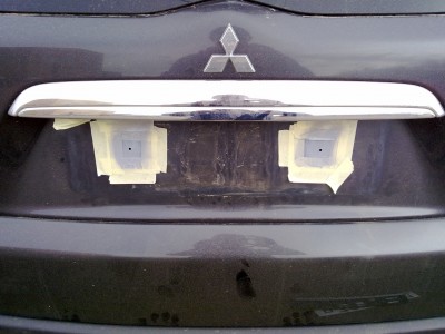

Для себя сделал так. Снял рамку, протер дверь под ней.
Наклеил на дверь кусочки толстого мягкого двустороннего скотча, в том числе прямо на отверстия от саморезов и в те места, где упирались болты от номера.
Прикрутил все обратно, должно стать получше.

ravenclaw писал(а): Наклеил на дверь кусочки толстого мягкого двустороннего скотча, в том числе прямо на отверстия от саморезов и в те места, где упирались болты от номера.
Вот мой фотоотчёт о проделанной работе:
:*VICTORY*:
1. Саморезы откручены и выброшены, дверка протёрта.
Отверстия рассверлены до 5 мм, выпрямлены и обклеены кусочками толстого 2-стороннего скотча с пробитыми отверстиями.
2. На обратную сторону рамки также наклеен двусторонний скотч вдоль габаритов крепления,
в отверстия вклеены подрезанные шайбы для фиксации номерного знака (ГРЗ):
3. Со скотча снимается защитный слой.
Рамка аккуратно приклеивается к дверке, ориентируясь по крепежным отверстиям.
4. Начинаем ставить заклёпки, предварительно надев на них шайбы.
Поставлена и вытянута первая заклёпка:
(продолжение следует) :)

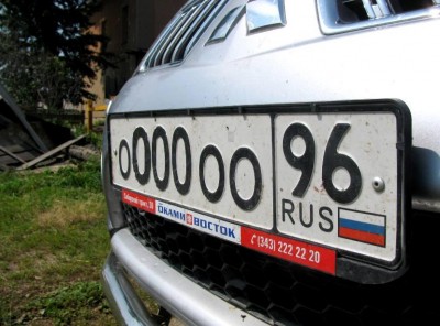

ovm71, а рамка номерная для чего? Оками восток за рекламу платит?

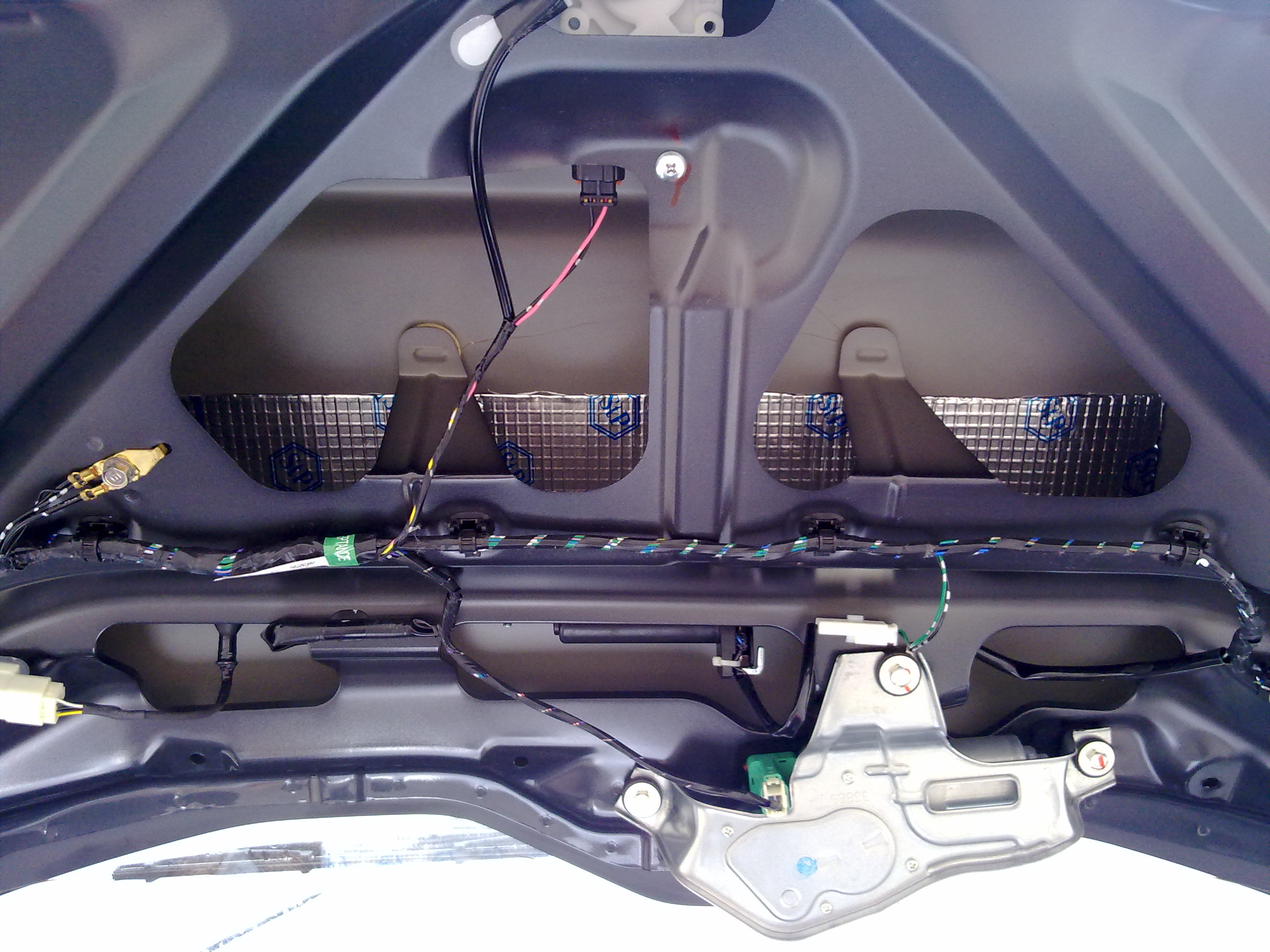

спасибо,за мысли.Ехал с области и благо обгоняющая машина подсказала,что номер задний уже болтается.Несмотря на то ,что я его сам после дилера(рамку) протягивал другими саморезами.Пока рассверлил и поставил квадрат(пластик) и саморез и место соприкосания рамки обклеил скотчем(двухсторонним),но теперь думаю все поставить ,через клепки. Думал разобрать обшивку и поставить рамку,через болты,но уж больно крепко обшивка сидит(открутил только два самореза) и побоялся сломать пистоны.
Свят
Сообщения: 6581
Двигатель:: дизель
Откуда: Калининград
Откуда: Мурманск
Благодарил (а): 438 раз
Поблагодарили: 1135 раз
Re: Подлый дилер прикрепил задний номер саморезами =\
Сообщение Свят »
ura7 писал(а):спасибо,за мысли.Ехал с области и благо обгоняющая машина подсказала,что номер задний уже болтается.Несмотря на то ,что я его сам после дилера(рамку) протягивал другими саморезами.Пока рассверлил и поставил квадрат(пластик) и саморез и место соприкосания рамки обклеил скотчем(двухсторонним),но теперь думаю все поставить ,через клепки. Думал разобрать обшивку и поставить рамку,через болты,но уж больно крепко обшивка сидит(открутил только два самореза) и побоялся сломать пистоны.
обшивка двери сбрасываеться оочень легко. Сначала с одного краю аккуратно поддеваешь отвёрткой и тянешь на себя часть пластика, что закрывает верхний стоп, там 4 пистона. Нижнюю часть легче сдёргивать начиная со стоек окна. Пистоны побокам окна расположены не как все остальные, а в парралельной плоскости со стеклом. Ну а весь низ отщёлкиваеться на *раз-два*

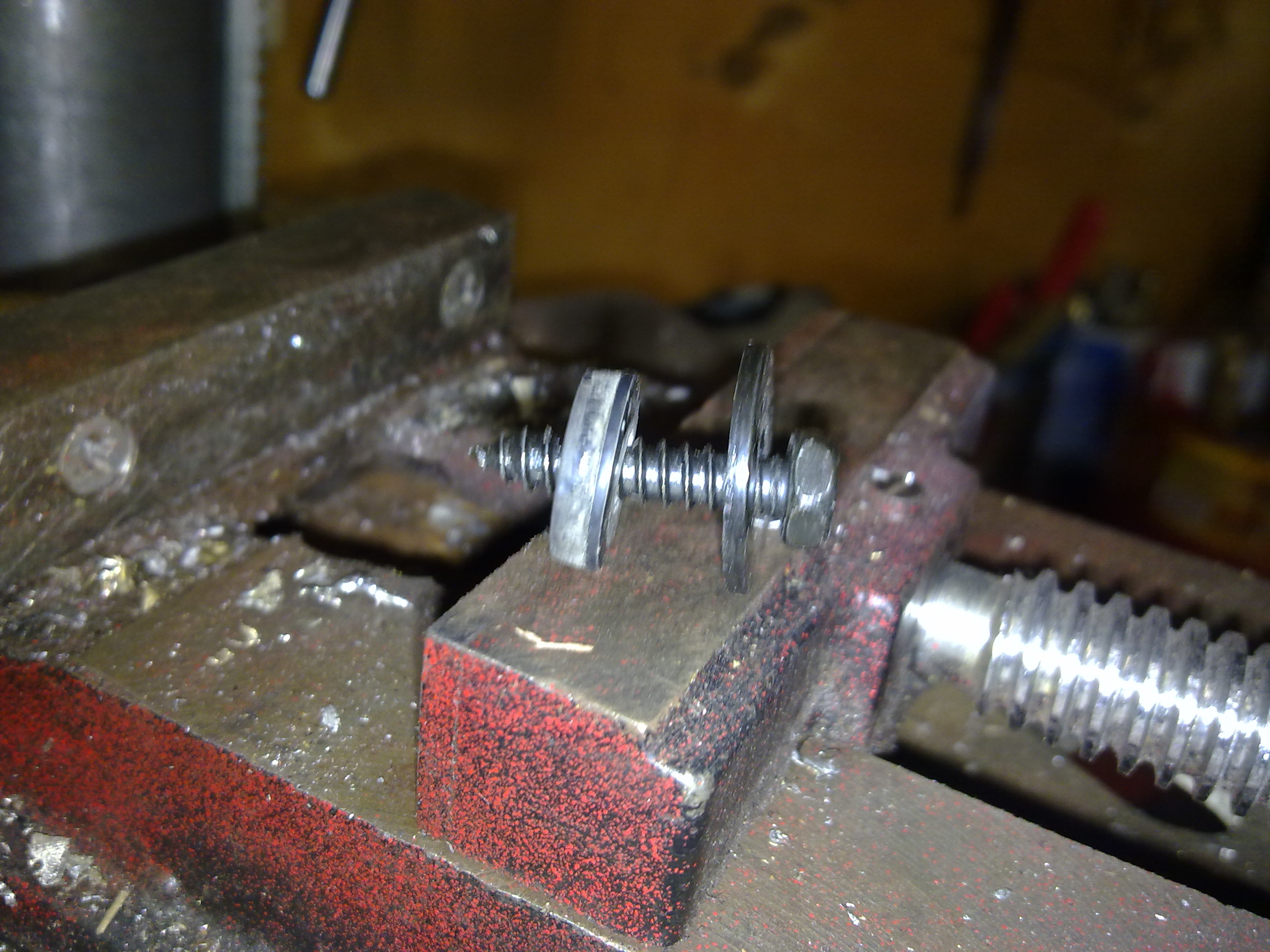

У себя взял саморезы потолще, между рамкой и дверью шайбы с резиной, изнутри вибра. Вот только двух точно мало, палюбому нужно дрелить на 4 точки крепления.
Вариант с клёпками- Зачёт :*THUMBS UP*:

Задний... Сложнее, но всё равно просто... Купил две тяговые заклёпки с ВНУТРЕННЕЙ резьбой под М6. Рассверлил диллерское порно и нормально поговорив с парнями из магазина крепёж НЕ ПОКУПАЯ приблуду для их установки около магаза их вкрячил. Предварительно пролив мовилем края и сами заклёпки. Между номером и телом заклёпки поставил второпластовые шайбы 6мм. Теперь там не будет влаги. Рамку выкинул. Винты поставил под внутренний шестигранник (от пионеров). Доволен собой. И форумом...
Сообщение Wandered »
Ну и у меня наконец то руки дошли переделать крепления номера. Закрепил в металические рамки вытяжными заклепками, как народ советовал. Пластиковая рамка ссади развалилась, хорошо хоть подсказали и номер не был потерян. Три недели катался без заднего номера, а тут сегодня утром на форуме вычитал интересную статью про один номер http://www.rg.ru/2012/02/10/syd.html бросил работу пошел крепить номер ::-D: Еще одну кормушку открыли...
