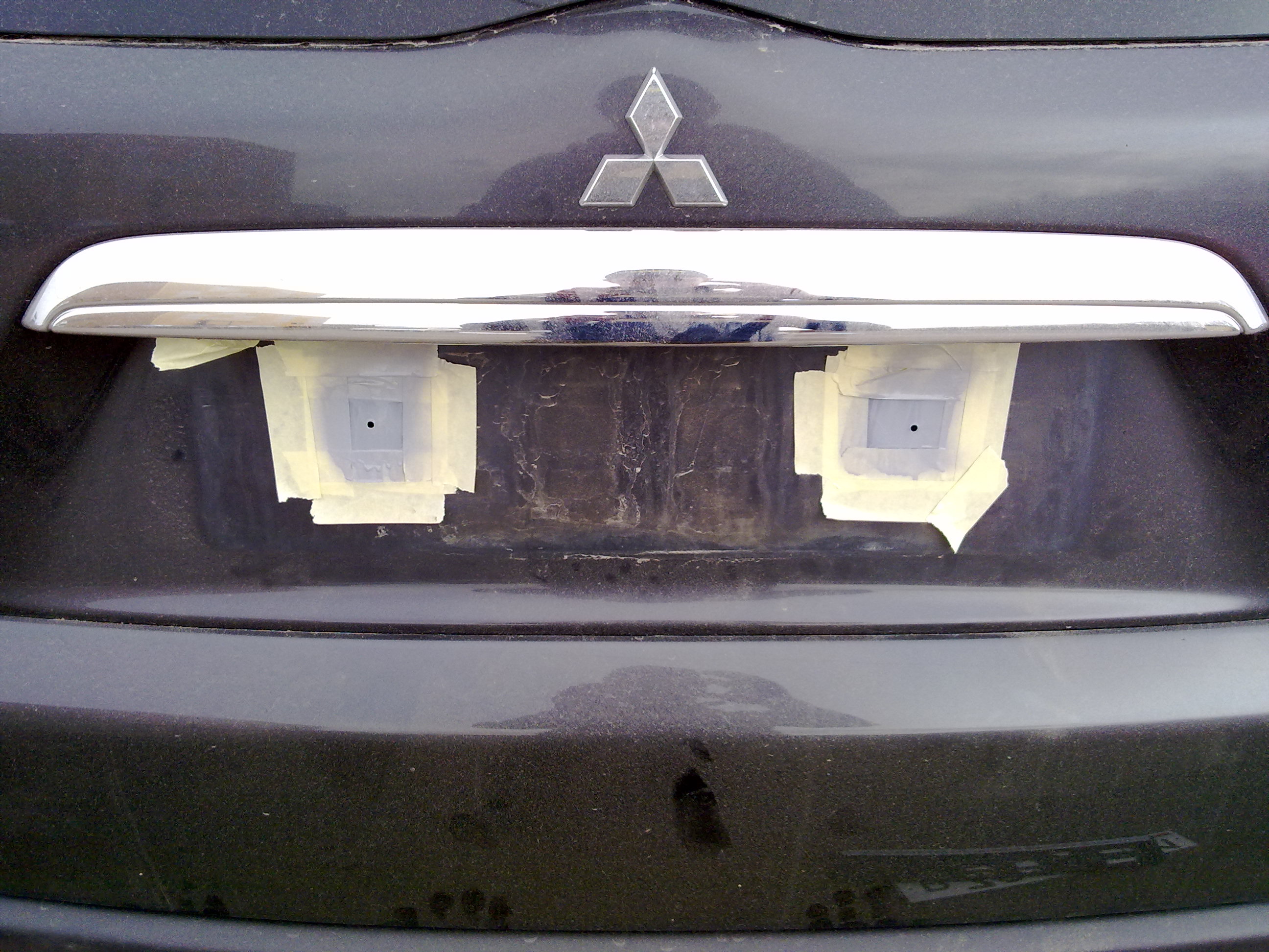

Вот мой фотоотчёт о проделанной работе:
:*VICTORY*:
1. Саморезы откручены и выброшены, дверка протёрта.
Отверстия рассверлены до 5 мм, выпрямлены и обклеены кусочками толстого 2-стороннего скотча с пробитыми отверстиями.
2. На обратную сторону рамки также наклеен двусторонний скотч вдоль габаритов крепления,
в отверстия вклеены подрезанные шайбы для фиксации номерного знака (ГРЗ):
3. Со скотча снимается защитный слой.
Рамка аккуратно приклеивается к дверке, ориентируясь по крепежным отверстиям.
4. Начинаем ставить заклёпки, предварительно надев на них шайбы.
Поставлена и вытянута первая заклёпка:
(продолжение следует) :)

5. За первой заклёпкой ставится и вытягивается - вторая, третья.
Вот и все четыре заклёпки установлены и закреплены на местах:
6. Пара минут манипуляций бокорезами, и тяги заклёпок откушены.
Рамка готова принимать ГРЗ.
7. Номер устанавливается на рамку.
Пистон заклёпки укорачивается в длину на 2 мм.
И через шайбу она устанавливается на место.
8. Аналогично- вторая.
Эврика! Готово! :*VICTORY*:
ГРЗ закреплён на рамке, а рамка - на кузове, - с помощью 6 заклёпок.
Теперь, если понадобится снимать номер, заклёпки совсем несложно высверлить с помощью шуруповёрта. Надеюсь, такой необходимости в ближайшее время не будет.
ЗЫ: думаю проделать такое же упражнение с передним ГРЗ, проклепав для крепости рамку и металлическую основу под ней.
После этого, надеюсь, снимать номер перед лужей уже не понадобится... :=-O:
