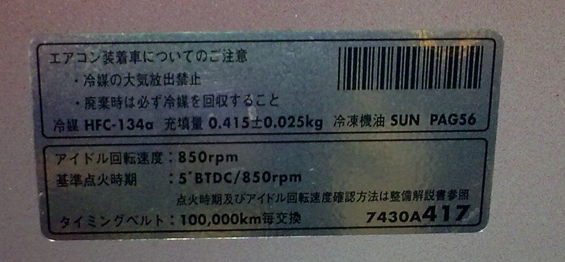

подкапотную табличку выкладывайalchemy232 писал(а):Хм, тоже хочу коды красок знать. номер кузова h58a-0704225

Re: код краски и проблемы с ПП
нет, справа металлическая там номера всякие
воттаккая, на моторном щите на жуньках
циферки за EXT это и есть код краски
