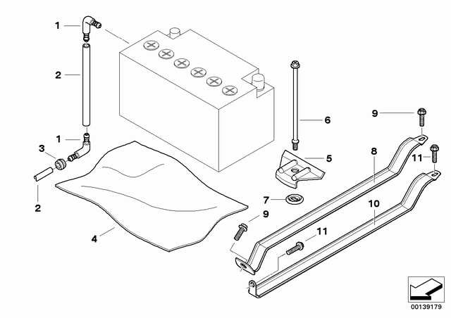

бмв решает эту проблему очень просто ( авто универсал акум как правило в багажнике в правой нише ) у пятерок и семерок 88- 93г акум под сиденьем задним
детали 1 2 3 дышалка акума на улицу , с противоположной стороны заглушка (1 и2 трубка и уголок 3 резиновый уплотнитель для вывода на улица

а сапун лучше выводить по дальше от кузовных деталей - кислота ржавеют
