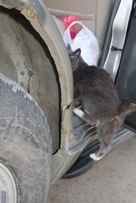

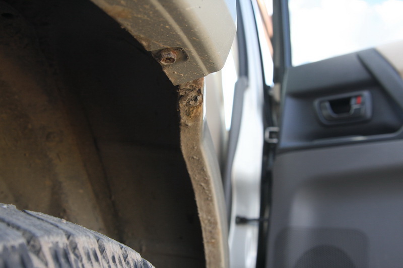

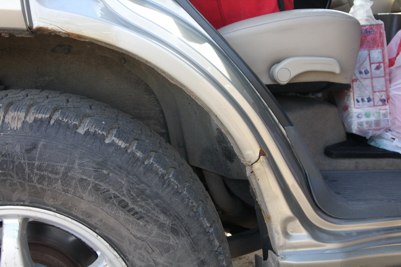

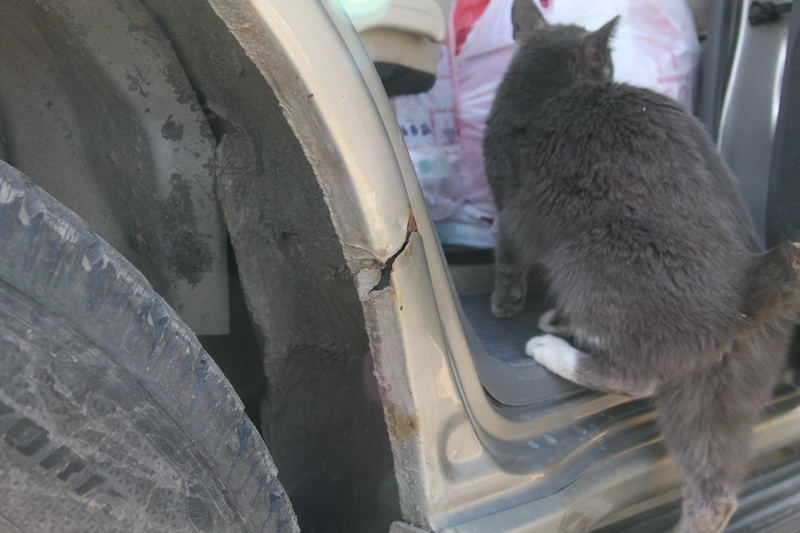

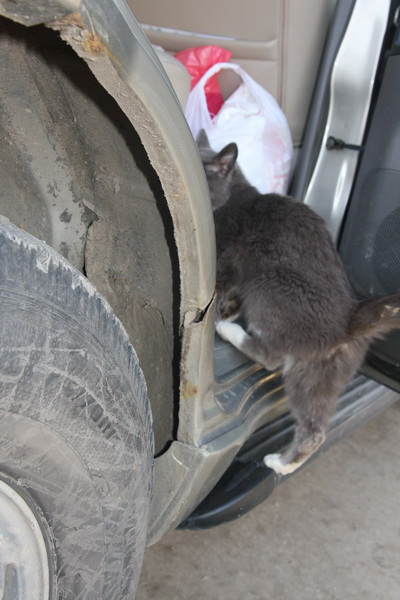

Есть вот такая проблема - гниет правая задняя арка. При открытой двери здорово пугает вид.
В сервисе залупили цены - 25 варка, 15-20 кусок машины на разборе, 15-20 покраска, еще по "мелочи", вобщем готовь, говорят 100 рублей.
Эрекция от такого слегка пропала.
Подскажите, ето единственный выход, или можно обойтись малой кровью?

У всех в этом месте гниёт.
Свою красил в прошлом году,полностью.Не знаю,вроде бы красили в хорошей покрасочной,не самыми убогими материалами пользовались...но с левой стороны заметил,опять пузыриться краска.Вроде бы и антикором покрыли и ещё каким-то нано-средством...один хер.
Честно говоря,много раз смотрел на конструкцию крыла и задавался вопрос,неужели японские инженеры не заметили тот факт,что при закрытой двери там постоянно собирается вода?

покраска - детали, можно хоть каждый месяц там герметиком промазывать. Меня трещина эта здоровенная волнует

Хороший жестяньщик может сделать часть которая прогнила, вварить, покрасить и т.д. Ищи дядю Васю из гаража, дело копеечное.

Там дел-то...
Ничего не напоминает?
До:
Во время:
Ценник за одну арку тебе перегрели почти в 10 раз от реального...
До:
Во время:

по з/ч незнаю, надо кусок арки искать
по работам 8-9 рублей замена + 6 окраска с материалом
ну где-то так
ну где-то так

Солидно дэмпингуешь - зачот! ))) Пацаны хотели сотню с человека срубить!Den-djan писал(а):по з/ч незнаю, надо кусок арки искать
ну где-то так
А вообще конечно многие цены загибают, но в зависимости от реального состояния арки там работ максимум на 10-15 тышь.
ЗЫ: Теперь у кого то появится подпольное прозвище Жеки-Чан )))))
ЗЫ2: Афтар ты с эрекцией не шути! Машина она железка, а товарищей по оружию у нас хватает, так что всегда есть другой вариант!

дело не в демпинге ниразу (это цена по арке) - точная цена будет ТОЛЬКО после живого осмотра авто, я-же незнаю что там с порогом и боковиной задней присходит, может они еще хуже? если там все нормуль то замена арки восстановит эрекцию)))
