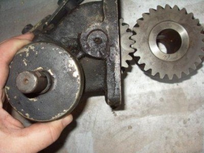

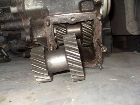

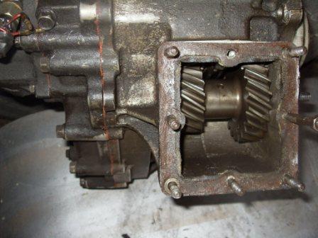

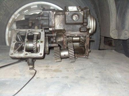

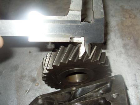

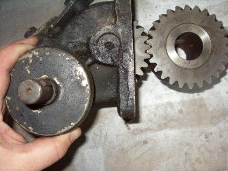

...Собственно шаг КОМа бывает разный 10мм и 14мм. При установке и покупке важно знать что стоит в вашей раздатке и что вы приобретаете чтоб не попасть на лишний гемор...
