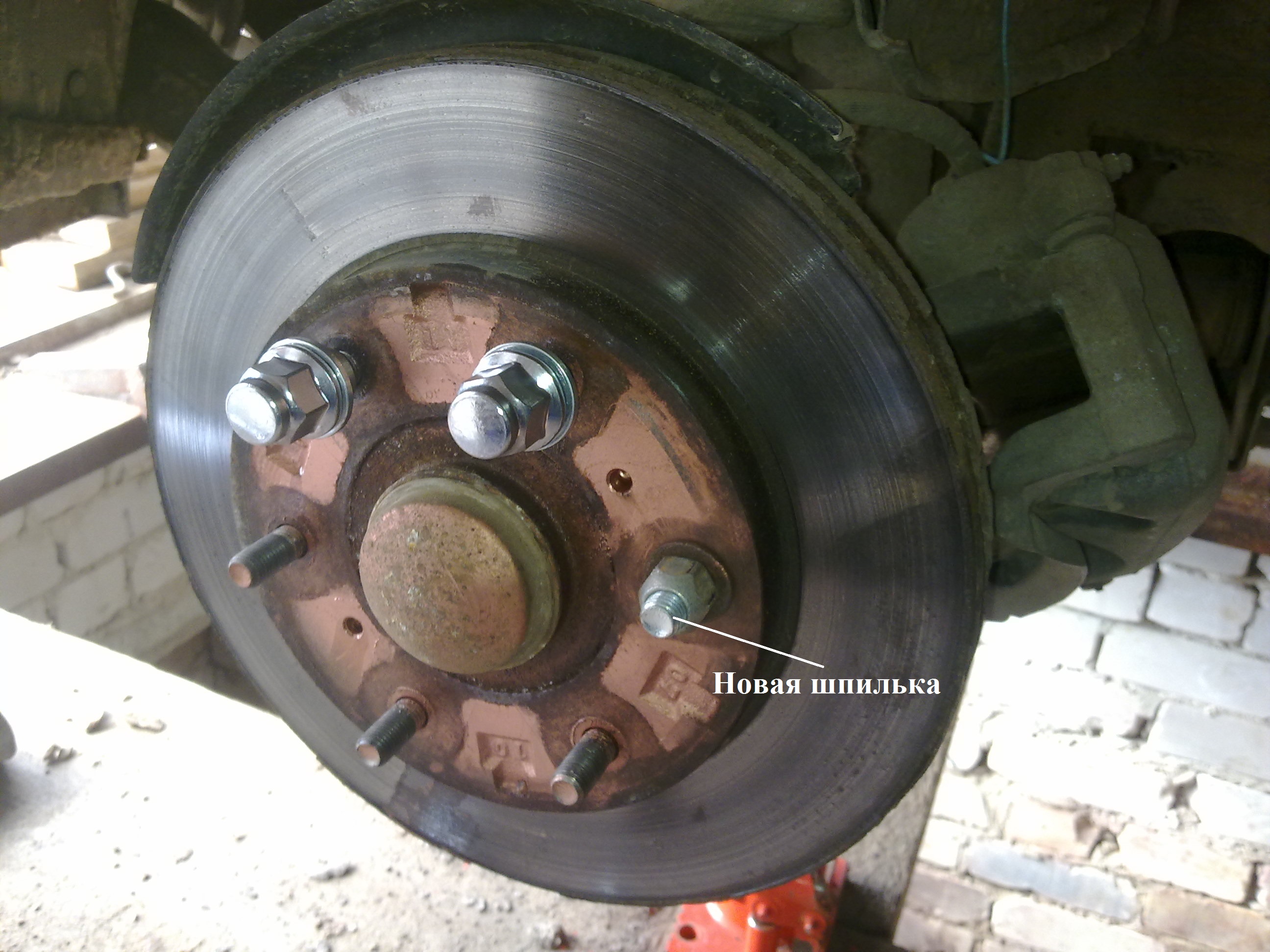

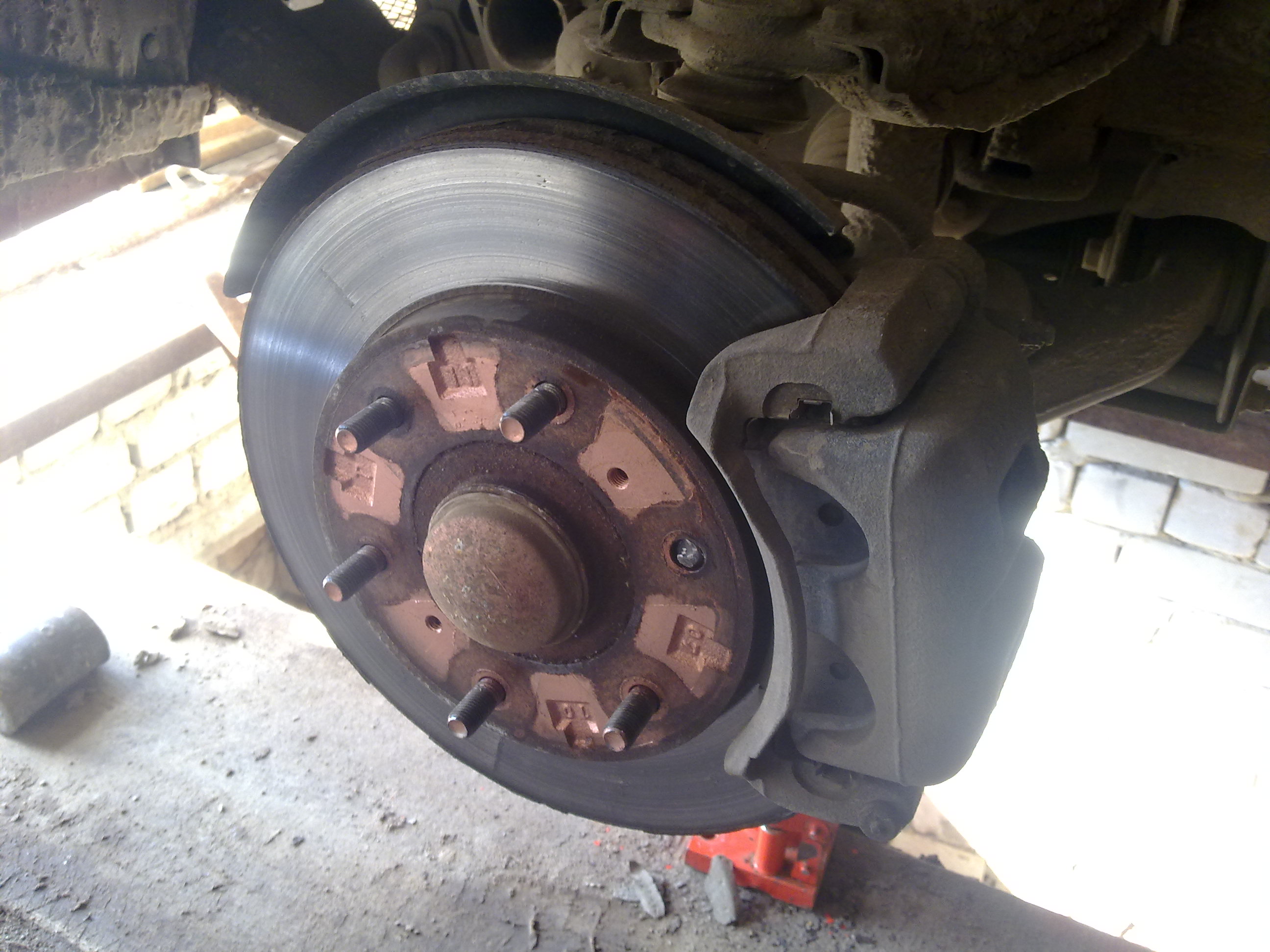

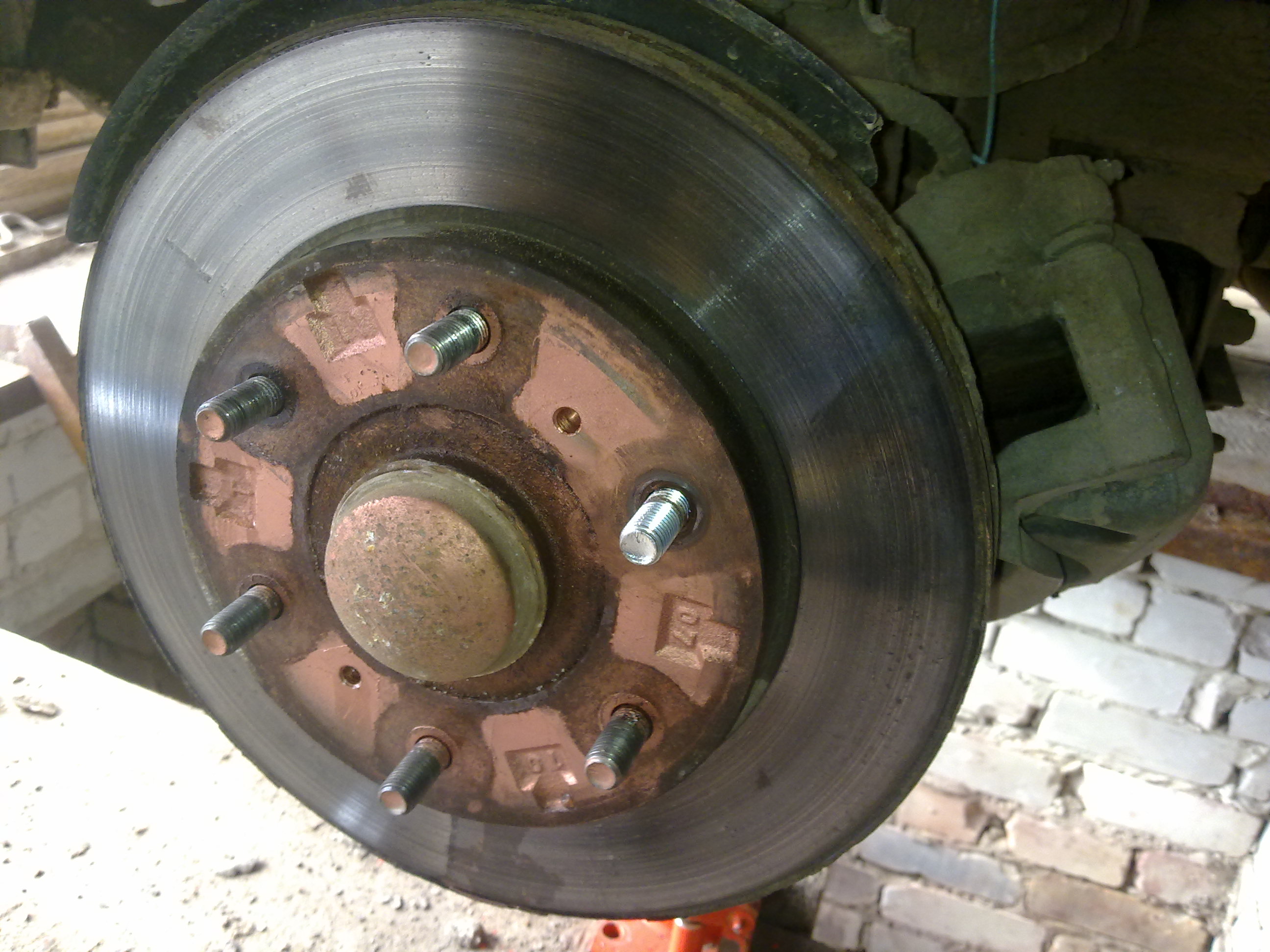

Замена сломанной шпильки переднего колеса Mitsubishi Pajero IV
Колесную шпильку переднего колеса менял сам около 20 минут. Может кому пригодится.
Результат
Результат

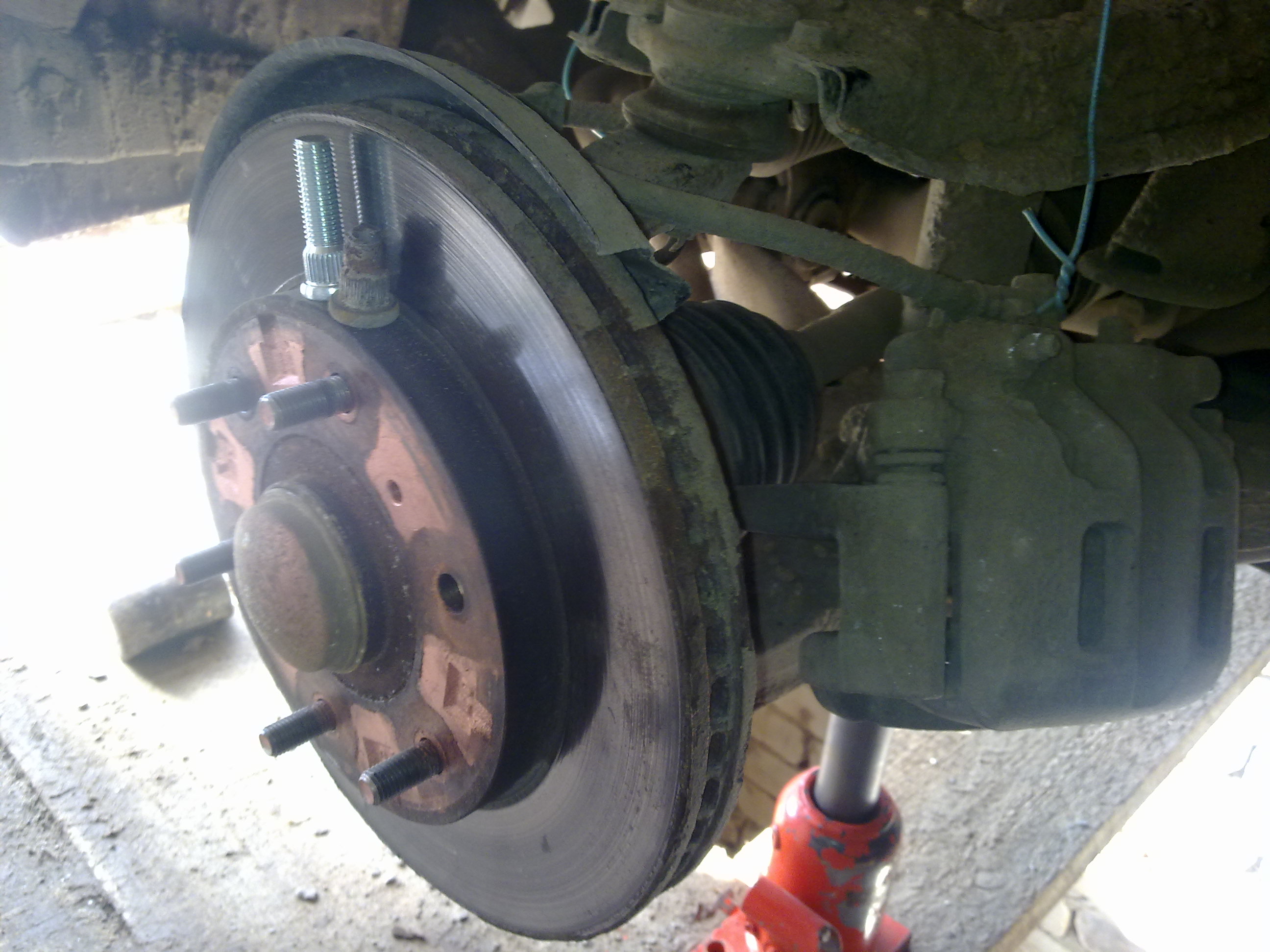

С помощью подобранной гайки со сквозной резьбой выпрессовываем шпильку (лучше смазать графитовой смазкой) наружу, зафиксировав диск от прокручивания каким-нибудь рычагом, вставленным между двух оригинальных гаек, чтобы не повредить на них резьбу

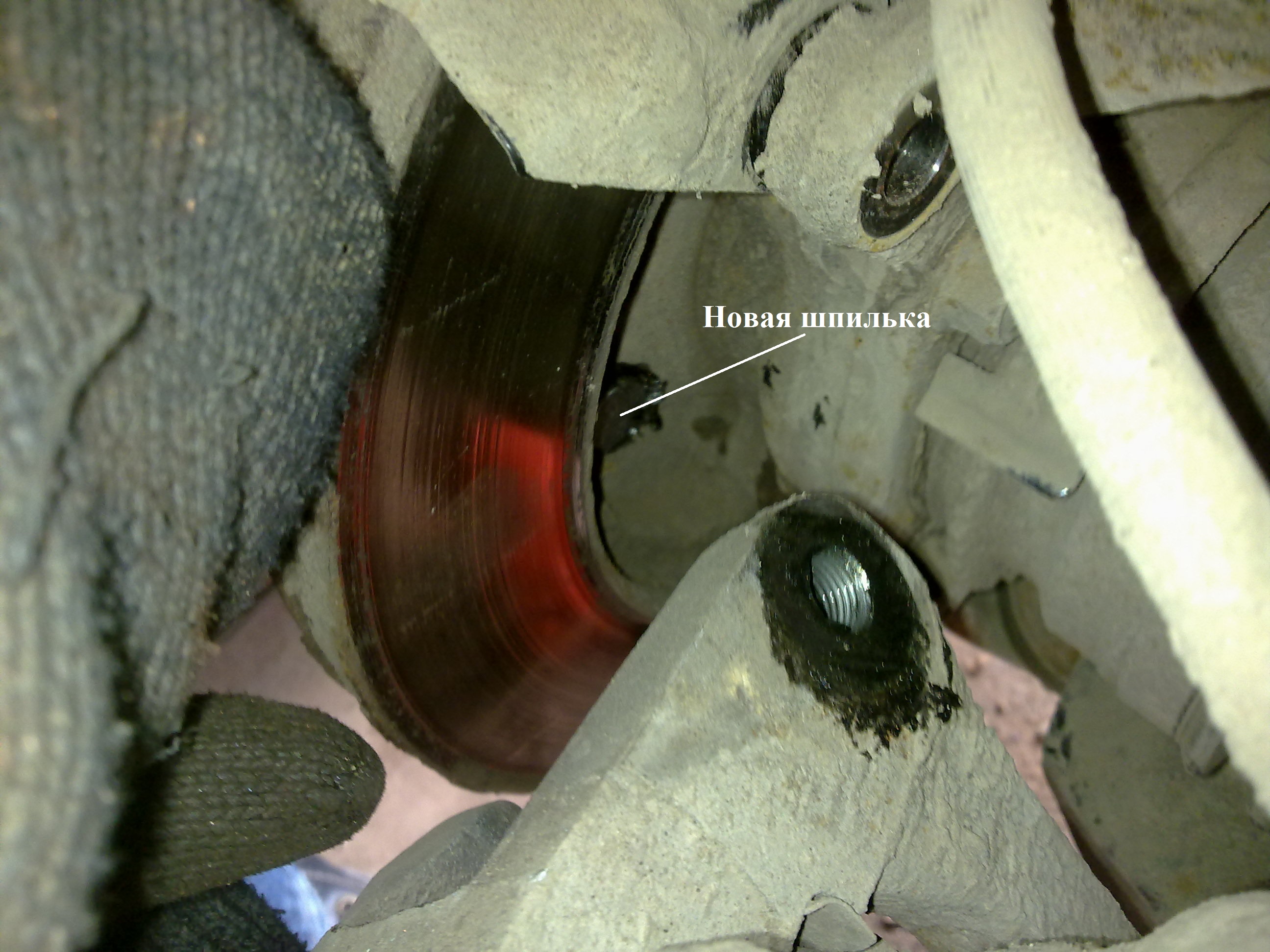

Вставляем новую шпильку

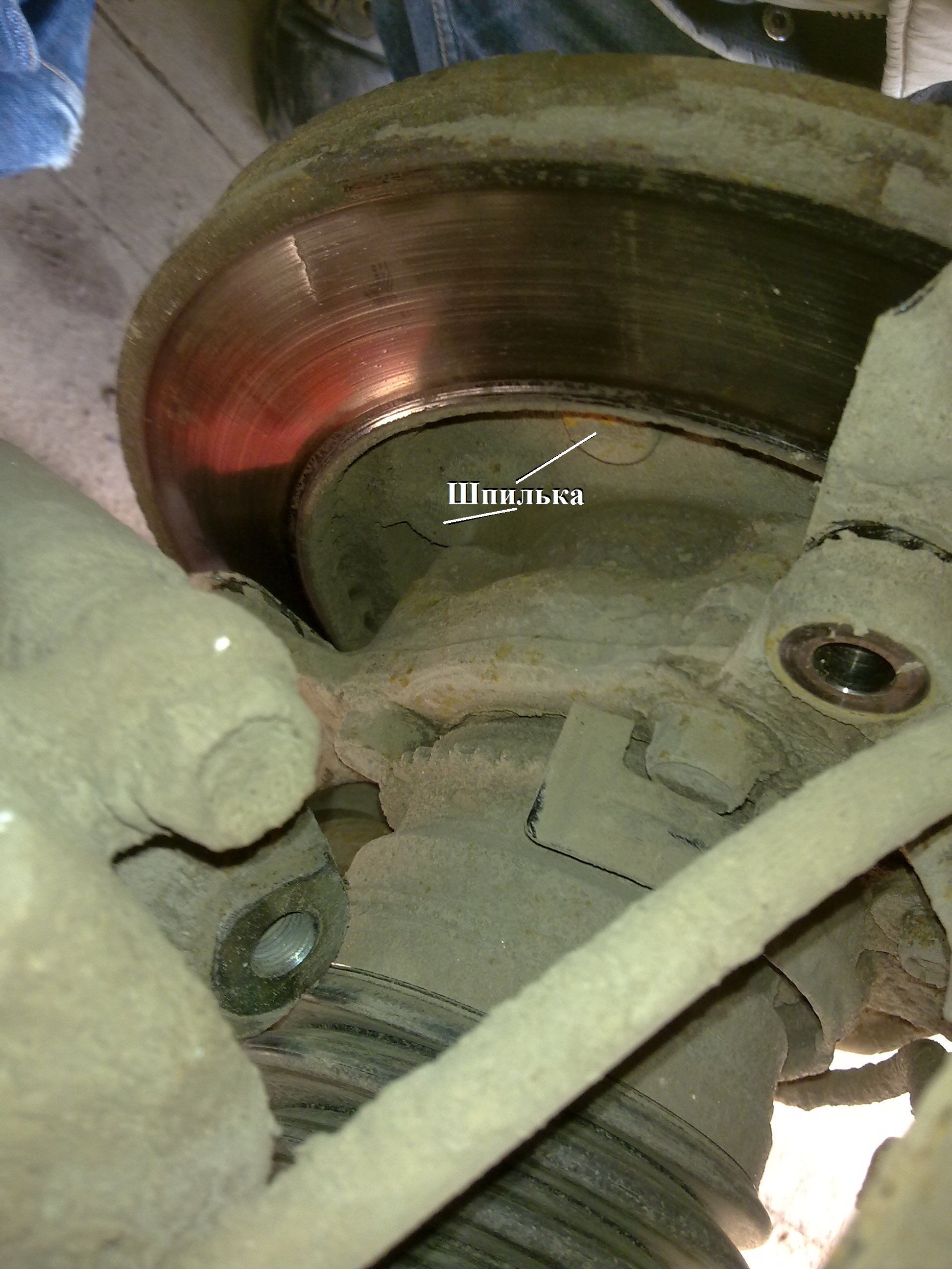

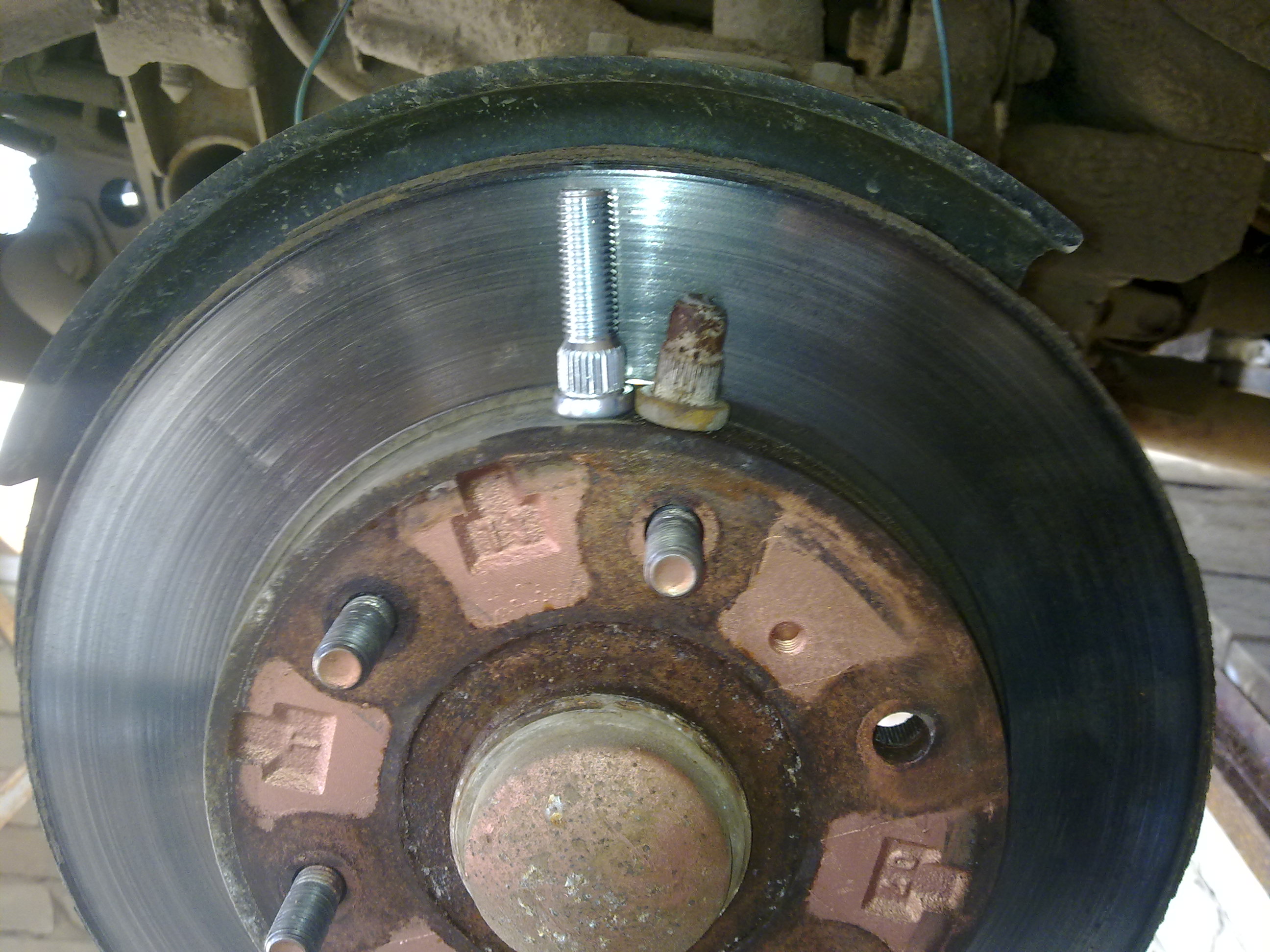

Выколачиваем поврежденную шпильку. Начально сдвинуть шпильку при выколачивании (стронуть с места) лучше до снятия колеса и установки домкрата - приходится прибегать к помощи кувалдочки. Ступица в таком положении более устойчива к ударам, и выколачивание происходит увереннее. Стронули с места, и можно снимать колесо, домкратить...
Вид из нутри со стороны арки

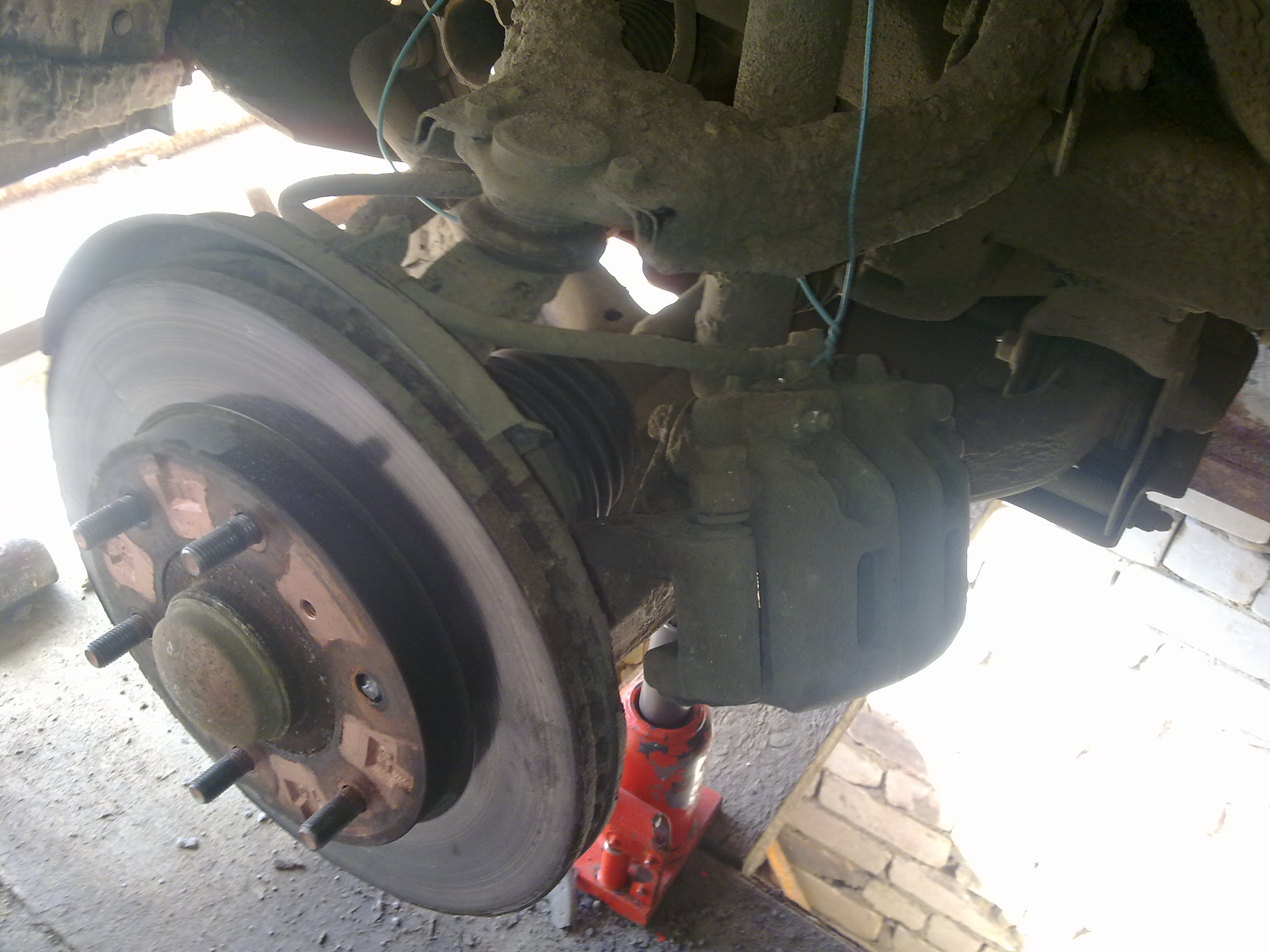

Cуппорт подвязываем
Cуппорт подвязываем

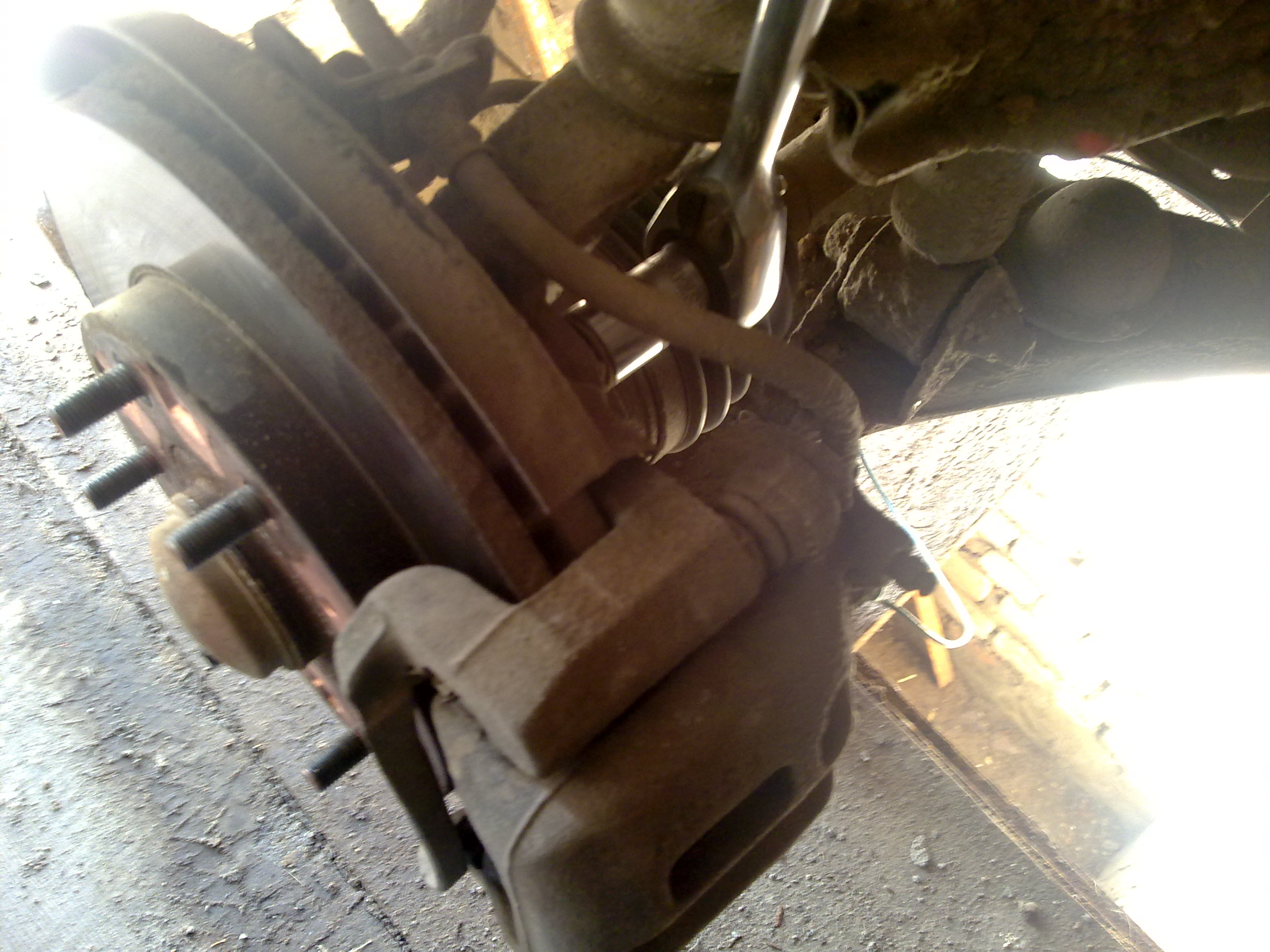

Откручиваем тормозной суппорт
Шпилька отломилась при откручивании колеса
