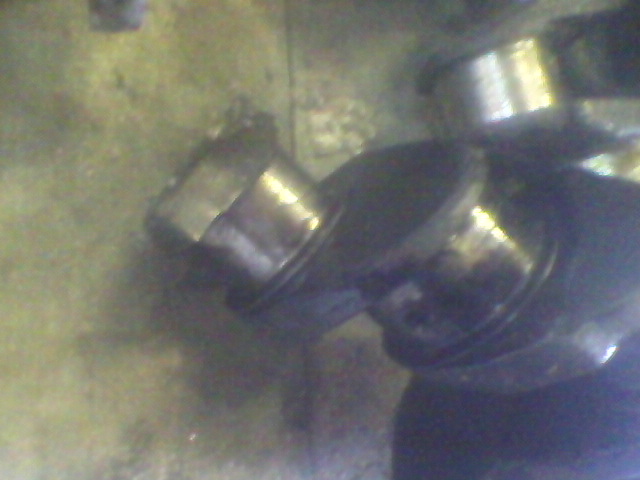

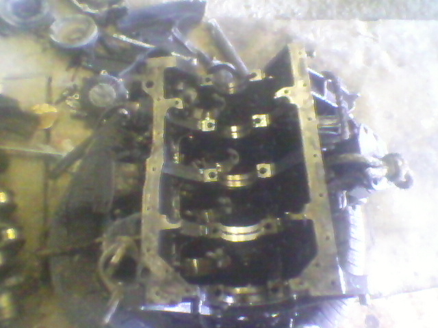

да ну ребят лопнун он уже второй на попалам,на втором целиндре.вот фото,конечно хотелось бы успокоить себя но мне кажется что мастера так закрутили и второе то что за 5000 много раз ездил что на первом то и на втором(да когда ставиш новый его нужно опкатать?

Re: 4Д56 ЛОПНУЛО КАЛЕНО
Узнайте у них, с каким моментом затягивали. Момент 80Нм. Прокручивать надо после каждого вновь прикрученного бугеля, чтобы убедиться, что не закусывает. Думаю, блок надо промерить и поправить постели кв, если это возможно или другой блок.

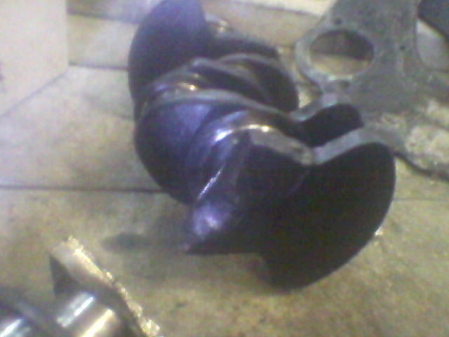

лопнуло у меня тут колено
сори за качество фото, лопнуло по середине первого балансира
при чем с таким коленом машина прошла 300км, и только на последних километрах из под сальника пошло масло
кроме постороннего шума на холостом ни что не выдавало беду
