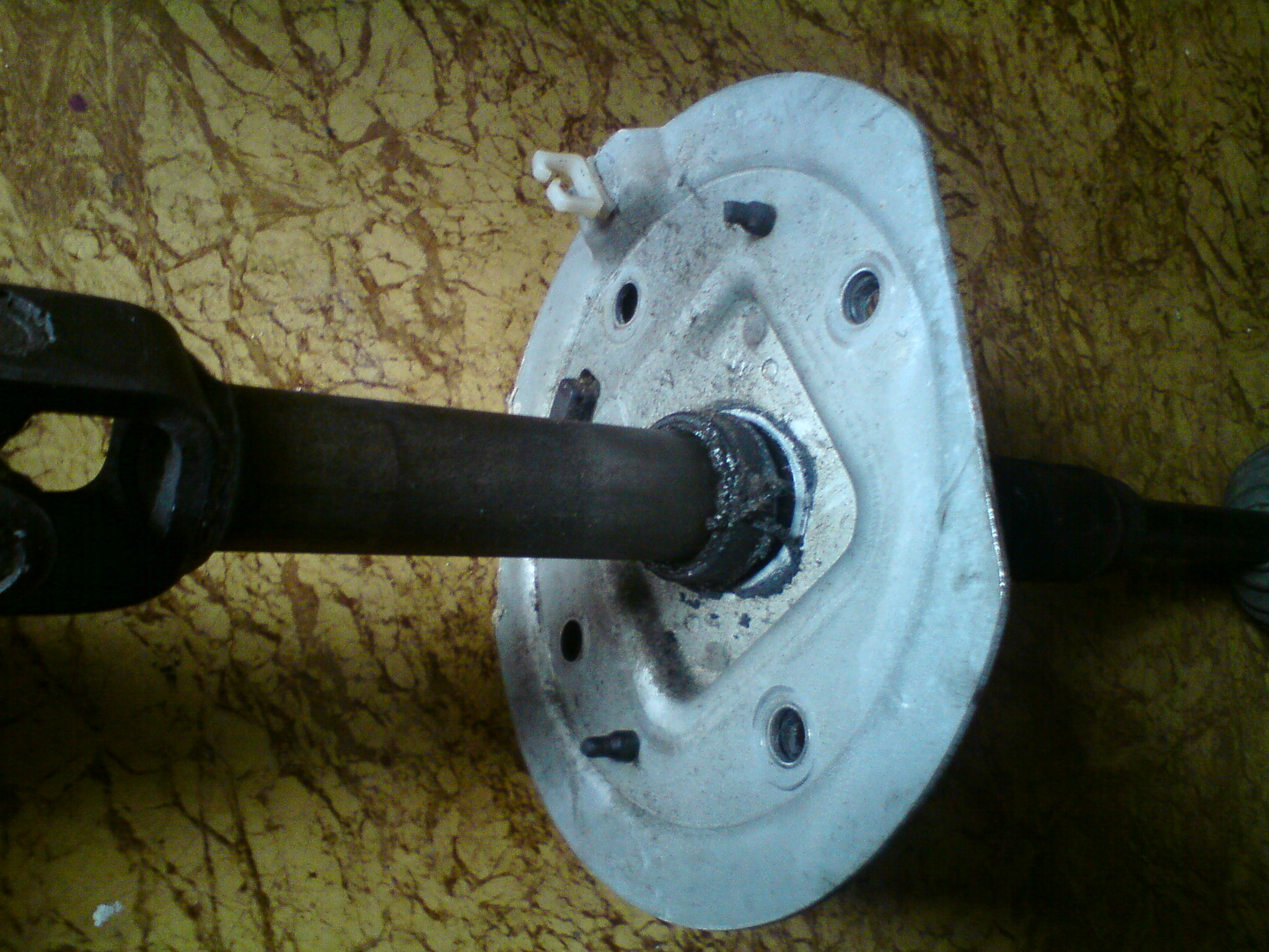

Re: стук в рулевой колонке.
Сообщение maxim73 »
разобрал.
Сообщение idled »
maxim73 писал(а):разобрал.
Ну и где люфт? рассказывай :)

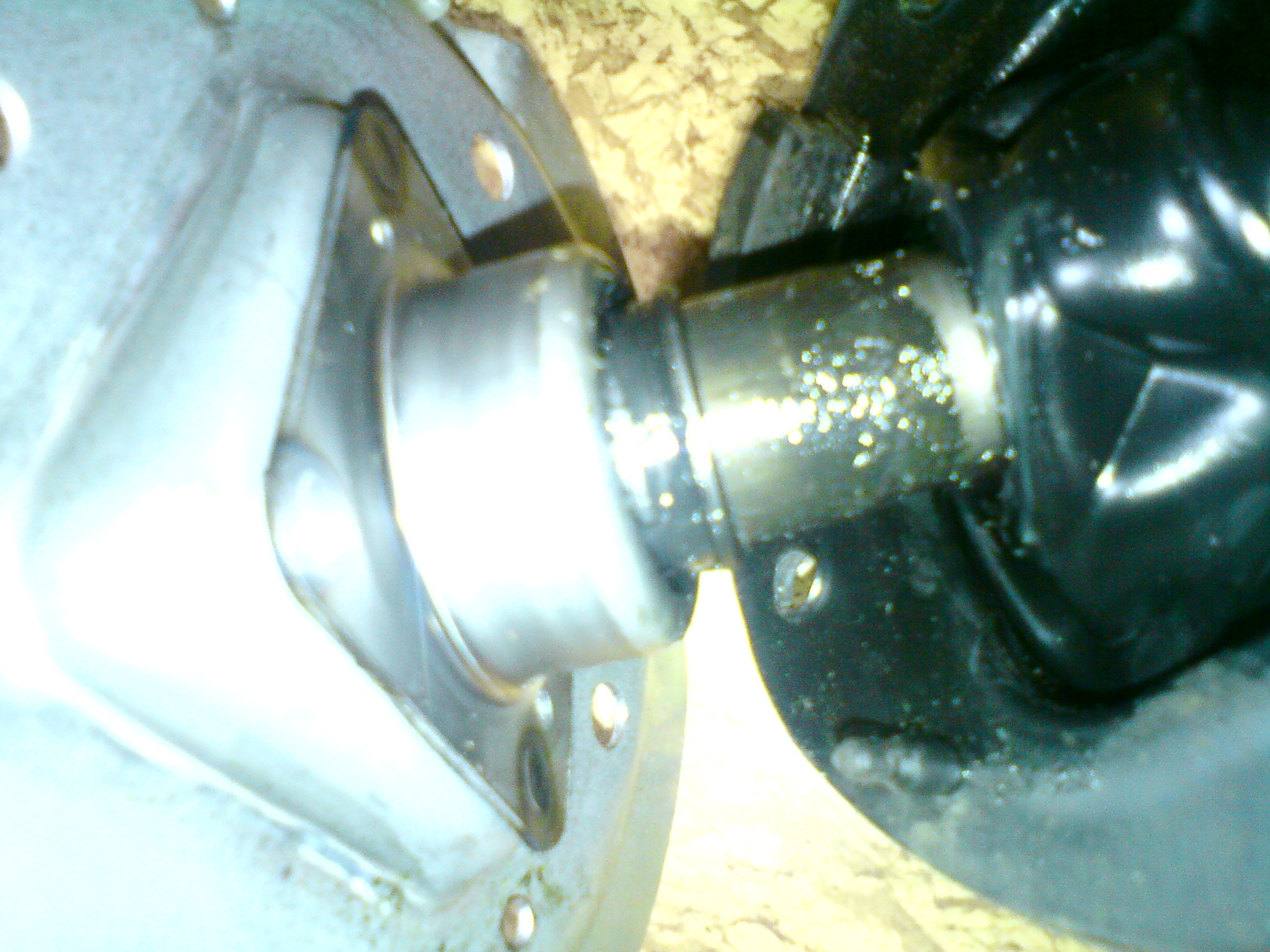

Сообщение maxim73 »
на второй фотке между двумя металлическими пластинами.

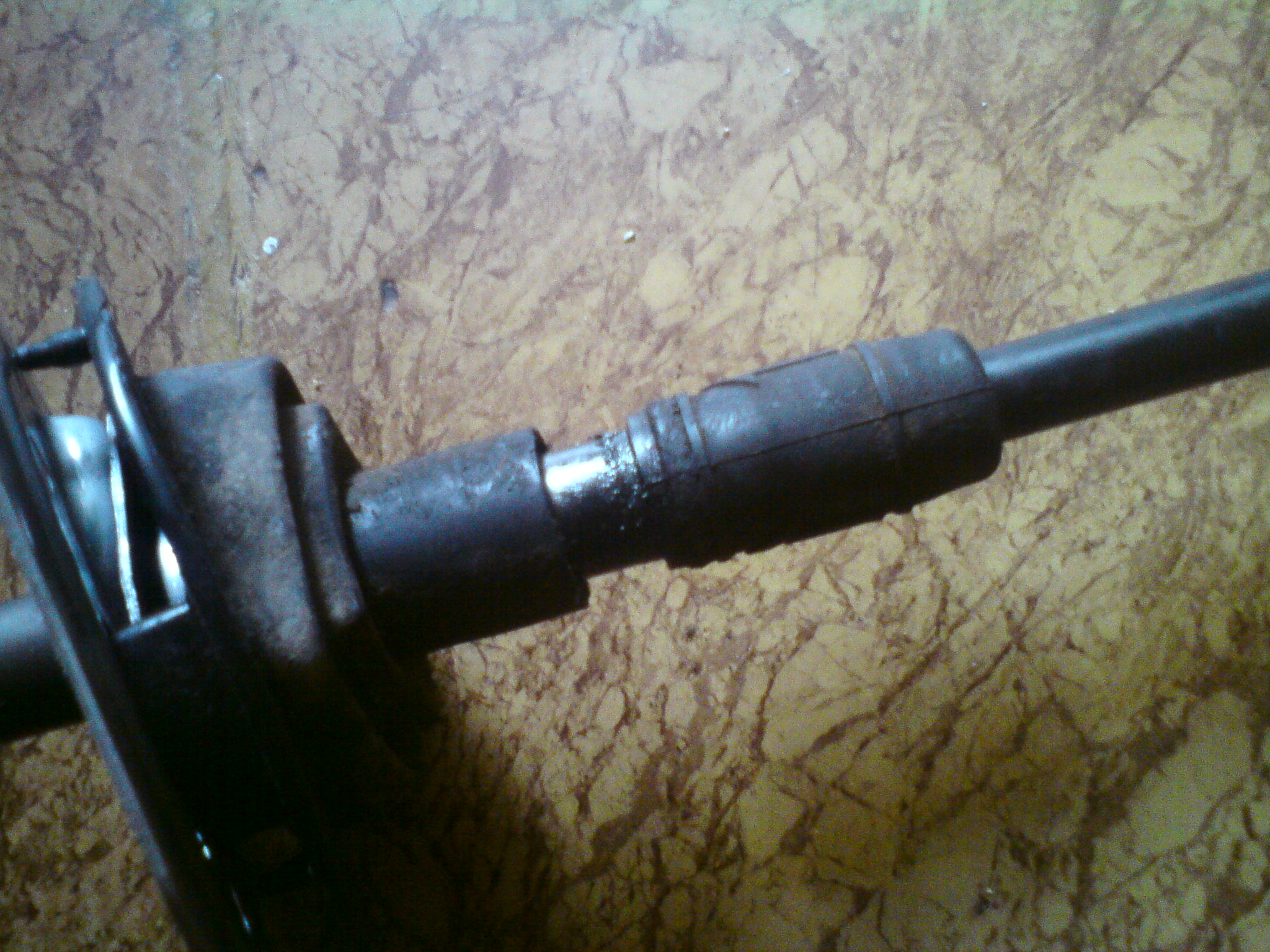

Сообщение maxim73 »
а закончилось все так .была снята колонка на разборе от мини ,подошла как родная .окозалась порваной резиновая втулка на этой самой муфте.сейчас стука нет .полет нормальный.
