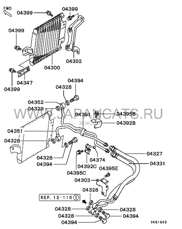

Ребят может у кого есть? Потек зараза тут и все...
Номер 04331

Это масленые трубки, идут от масленого фильтра к радиатору... Неужели ни у кого нет? Посмотрите плз,!!

У меня тоже была проблема с этими шлангами. Пытался найти б/у или дешёвые новые - бесполезно. Только 5000руб за комплект из двух штук :*WALL*: . Решил проблему довольно просто - купил маслобензостойкий шланг нужного диаметра (вроде 8мм или 10 - не помню, замерь сам по старым) в автомагазине (цена порядка 100руб/м). Со старых шлангов аккуратно срезал болгаркой (можно ножовкой по металлу) металлические завальцовки. На родные штуцера одел новые шланги и зажал обычными металлическими хомутами, для надёжности поставил по 2 хомута на каждый штуцер. Давление держит без проблем, ни единой капли не подтекает!!! :*VICTORY*: По такой же технологии "обновил" и шланг подачи масла на вакуумный насос генератора. А потом - и трубки к задней печке (ибо проржавели и тёк антифриз) махнул на шланги!!!

Слушай здорово!!! Где же ты был раньше))) Блин вчера оплатил трубки у metel из Перьми ...Искал две недели, только под заказ мин недели две и цена пипец....А у него бу ... вот теперь жду)))
Спасибо ...
