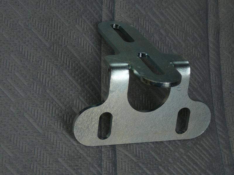

3. в комплете идет железяка маленькая куда её лепить, не пластина которая вешается на гармошку

Дай фото маленькой железки..

Фото железяки, такое ощущене что её просто подбросили, чтоб помучиться
знакомый както прикололся над своим друганом который чинил видики, подкинул ему подобную херовину, тот весь мосг вынес откуда она
Света достаточно, машина не лифтована

Сегодня точно посмотрю, но если мне память не изменяет эта железка крепится по центру внутри на бампер а к ней уже блок соленоидов, в бампере в центральный вырез на горизонтальной плоскости, вдоль решетки радиатора, если конечно ты его собираешься ставить в бампер, а не в моторный отсек.

точно для салинойдов, только неочень удобная, провода прямо на катушку ложатся,я с противоположной стороны от рычажка поставил блокАДАЛ писал(а):Сегодня точно посмотрю, но если мне память не изменяет эта железка крепится по центру внутри на бампер а к ней уже блок соленоидов, в бампере в центральный вырез на горизонтальной плоскости, вдоль решетки радиатора, если конечно ты его собираешься ставить в бампер, а не в моторный отсек.

я сначала тоже так поставил)) было очень удобно наблюдать за тросом)я с противоположной стороны от рычажка поставил блок
но потом пришлось переносить в центр из-за доп фар)
