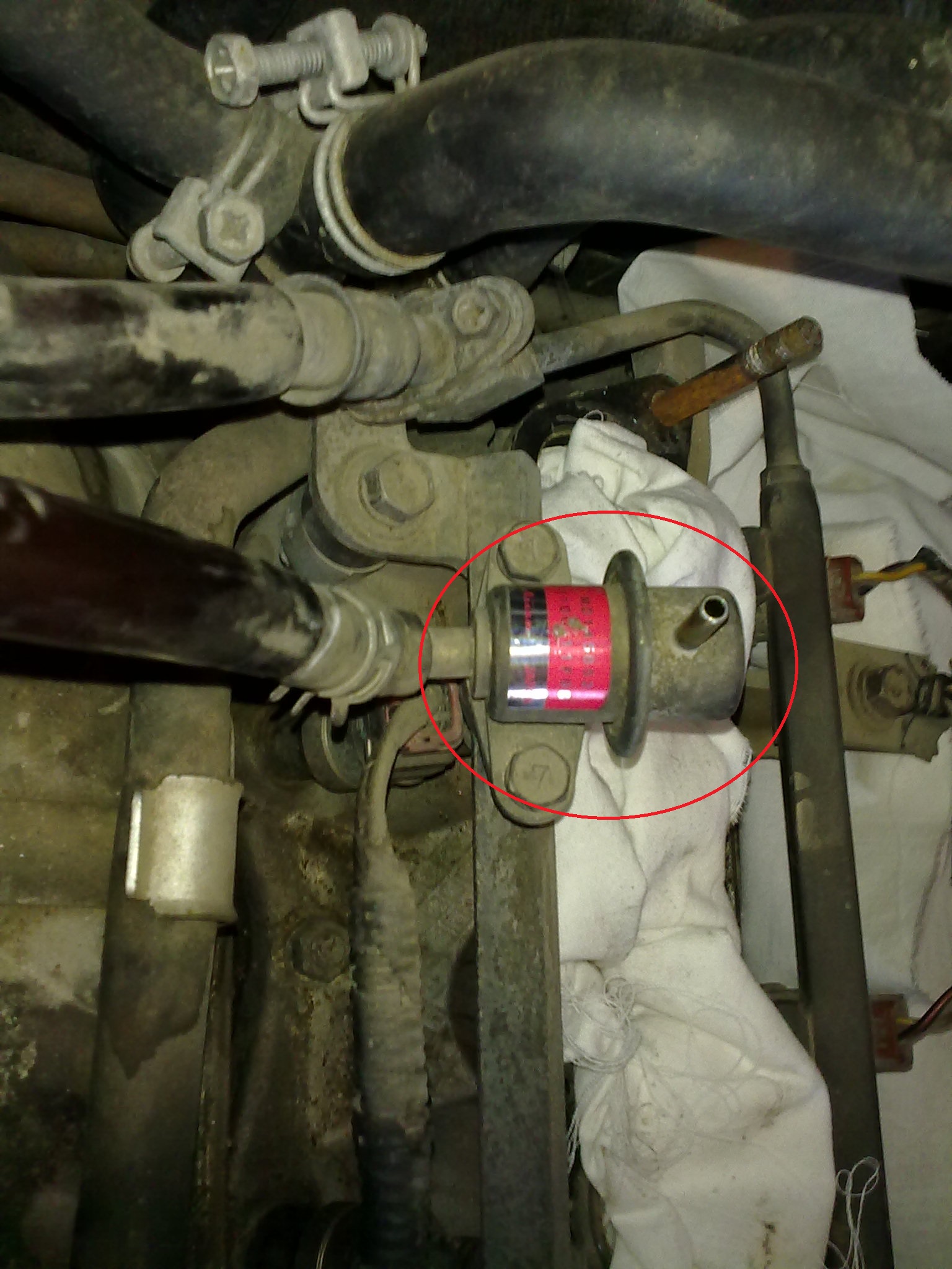

Вот это что такое? что за клапан? Вот к нему как раз идет бензопровод он и трясется.

Мне так кажется в этой штуковине проблема. Видать это клапан какой-то, и он видимо плохо срабатывает, и не сбрасывает давление. Из-за этого трясется бензопровод и загорается чек. Как то так.
