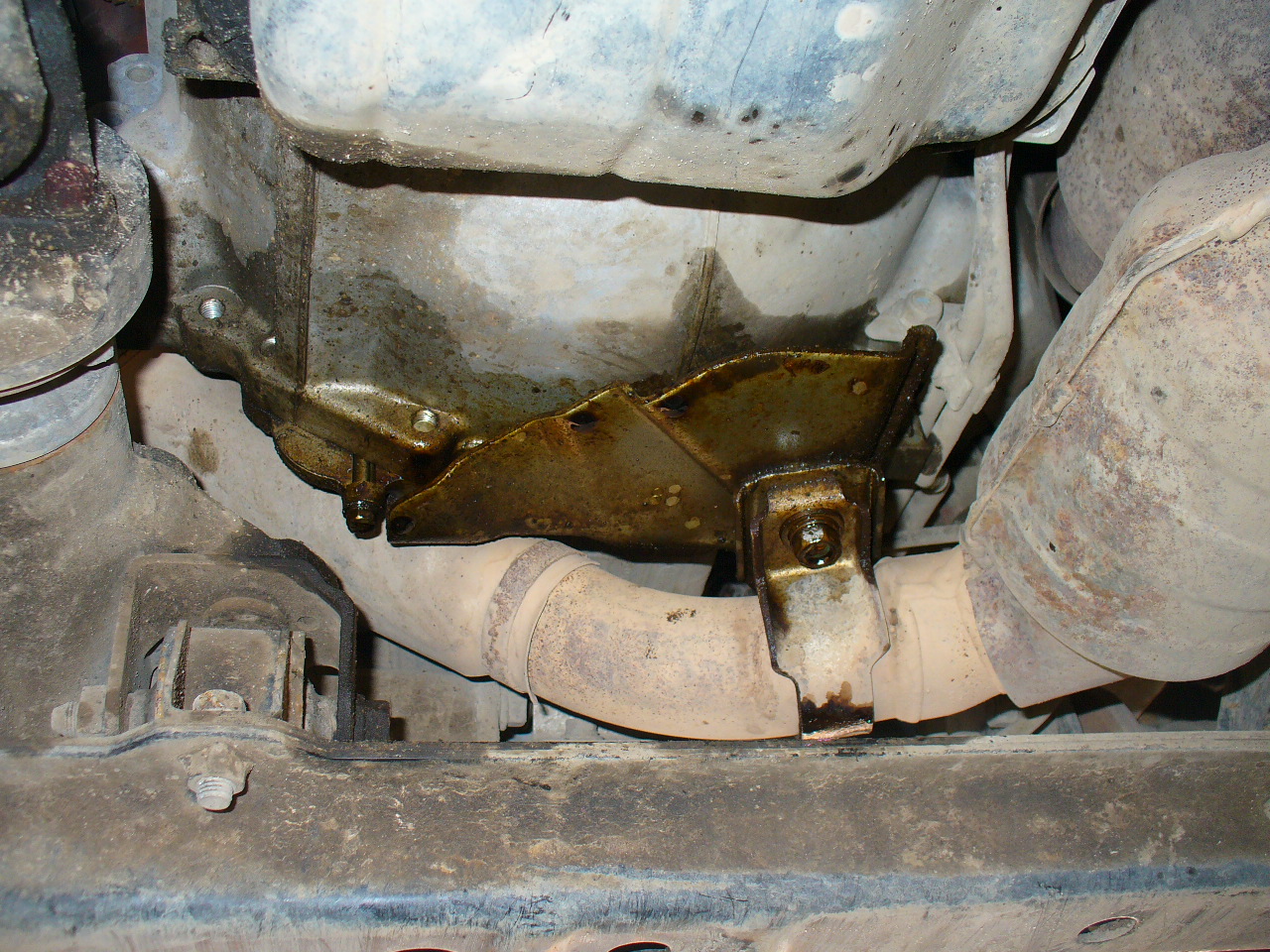

Кончаеться гарантия 5,05,2011 и вон что обнаружил снизу между коробкой и движком,капать не капает не замечал на асфальте следов,пробег 65000км,может это не страшно или ломиться в сервис срочно?

это атф или моторное?
как заглушки гбц себя чувствуют?
ну в любом случае ехать к официалам и пусть устраняют, пока у вас есть возможность по гарантии это сделать

Чёрт его знает откуда масло оно одного цвета на запах не понял,а что за заглушки такие?

Приехал с сервиса,течёт сальник двигателя,оказываеться это не гарантийный случай!И ещё стоит ли заменить за одно сальник коробки?В салоне сказали что нет,типа такого не было ни разу,чтобы из коробки текло,я в замешательстве?Трындят?

а точно не гарантия? двигатель это обычно один из самых долгоиграющих деталей при гарантии, может с них стрясти официальный отказ?

Трясите отказ. Сальник течёт из-за своего умирания. Официалам просто в падлу снимать коробку для такого дела.

Я уже ни чему не удевляюсь в нашей раша.Не хочу заморачиваться из-за десятки.Сальник коробки стоит менять?

хозяин барин :) десятка блин)))ну вы даете
заедьте к другому дилеру тогда
про сальник лучше Зилла подскажет

А езда это не деньги?Сьездил сегодня 3рэ нет,поеду ещё 3,а вы говорите отказ пусть пишут,больше потратишь времени и денег да и нервы целее будут.Как-то привыкать нужно,везде такая хрень.А что за Зилла?Вообще по моему я уж подумал не стоит на коробке менять,а то кривые руки воткнут не так,конечно хотелось бы услышать людей кто менял эти сальники.

Извини устал,не увидел Зилла ::-D: Сальник в коробке менять?

ВОВА, если пробег реальный, и коробку не жгли - то можно не менять. Если не уверены - то можно махнуть. Там возни не много с ним.

Спасибо.Пробег родной точно,я думаю что не жгли,да и гомна он не видел т.к низ не поцарапан :) Хотя может я не догоняю что значит жгли-может тапку в пол постоянно?

ВОВА, угу. И тапку в пол и масло проёёё....фукали. А сальники этого не любят.
