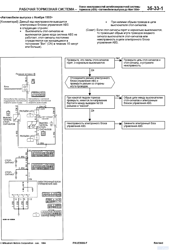

у меня ABS нет, но вот что почерпнул из мануала(кратко): вообще система ABS вначале тестирует очень много элементов от лампочек стоп-сигнала до связи с электронным блоком управления двигателем, муфтой включения раздатки и т.д. все это определить можно только считав коды ошибок. вот фото из мануала то, что касается ламп:

подскажите кто в теме,лампочка ABS загорается через 5-10минут после начала движения
может ли эта контрольная лампочка сигнализировать о неисправной лампе стоп-сигнала?

значит из-за неисправной лампочки стоп-сигнала контрольная лампа абс может гореть по инструкцииFomins_L200/Pagero3 писал(а):так надо лампочку стопаря проверить и все встанет на свои места

лампочки все заменены...неисправность не устраненаFomins_L200/Pagero3 писал(а):про инструкцию ничо не скажу... у меня ее нетgm32 писал(а): значит из-за неисправной лампочки стоп-сигнала контрольная лампа абс может гореть по инструкции
после нескольких нажатий на педаль тормоза загорается контрольная лампа абс

Перегорели лампочки стопов и поворотников загорелась АБС после замены ламп всё прошло.
