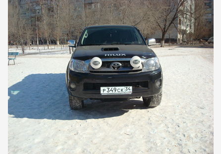

Можеть кто знает продоются ли на Pajero 4 крепления для дополнительных ПТФ,чтобы установить без кенгурятника??? Видел на Discovery3-там крепется на бампер,или на новой Тойоте как на фото через решетку радиатора?? Зарание Спасибо!!
