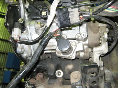

Проблема такая, вышло так что осушил бак, машина стала дергаться, но до заправки доехал, после чего загорелась лампа чека, а так же курсовой устойчивости, но горят не постоянно, могут в любой момент выключиться и так же включиться. Поменял топливный фильтр, ничего не изменилось. В сервисе провели диагностику и сказали что пришел конец какому то клапану который стоит с низу ТНВД ( якобы там ломается какая то игла) вообщем разводят на замену насоса, так как этот клапан отдельно не менятся. Машина едет нормально не тупит, ничего, только кушать стала с большим аппетитом. Поиск по форуму не к чему дельному не привел. Помогите может кто сталкивался с данной проблемой. :*THANK*:

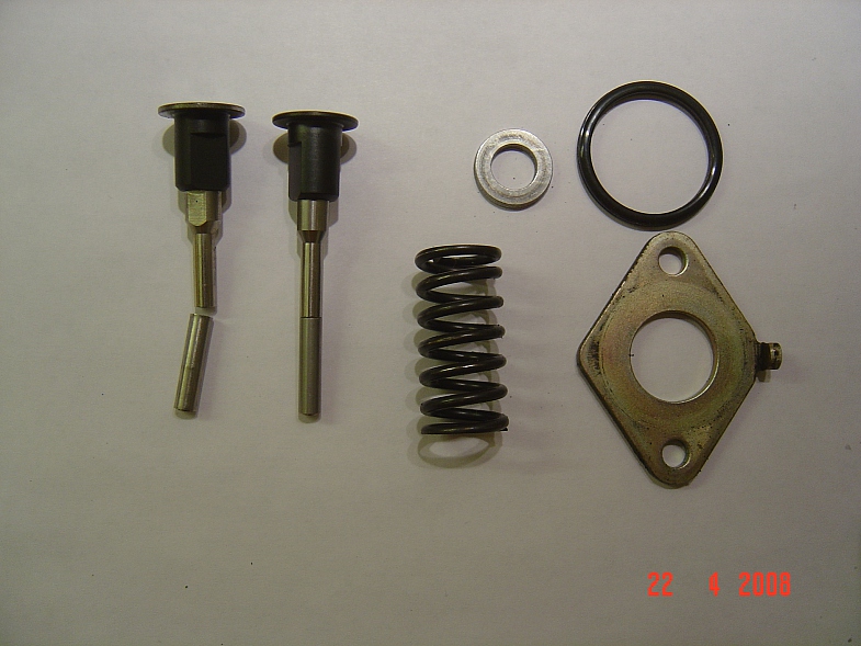

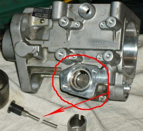

Разводят, ничего менять не надо. Надо провести обучение. http://www.pajero4x4.ru/bbs/phpBB2/view ... 7&start=75

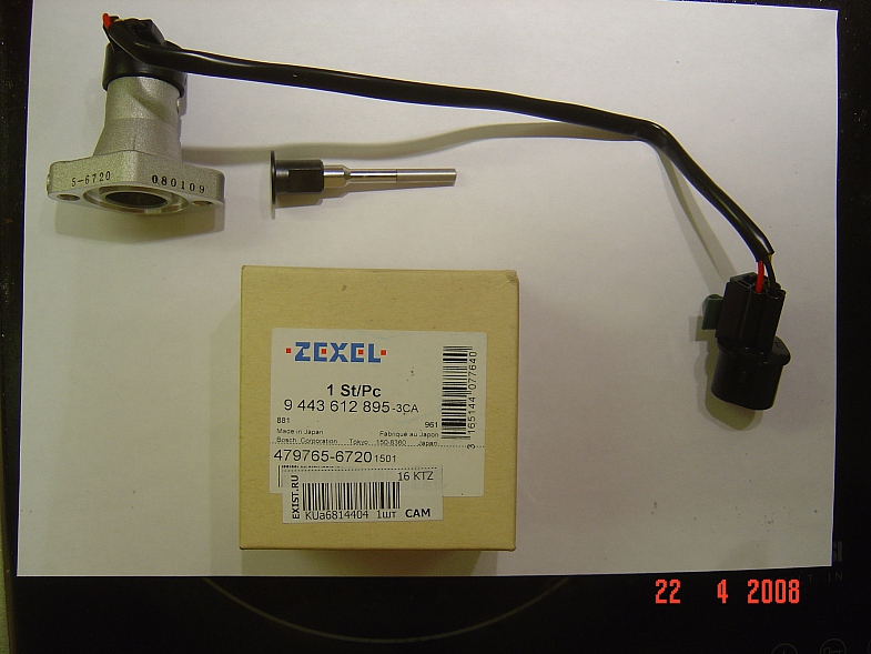

Проштудировал эту темку, вот что нашел
шток в сборе с датчиком - 9443612895
При большом желании меняется собственноручно.
Все верно?

Верно

при минус 32 загорелся чек ошибка датчик положения дросель6ной заслонки, заменил дадчик обломан шток все прошло вопрос в диагностике!
