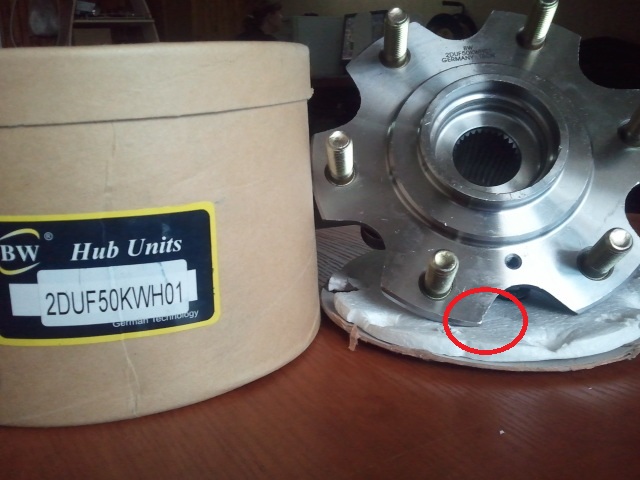

Теперь буду ступицу инспектировать (ту которую менял) может ударили при транспортировке и заусенец-надолбыш торчит на краешке, не давая диску встать по плоскости. Другие варианты в голову не лезут

Нифига себе ударили... как же ее надо было долбануть, что бы заусенец то появился?
Диск же зажимается намертво колесным диском - какой там заусенец... Зажмет... У меня тоже новые передние диски и бьет блин, ступицы без лифта, одна правая - новая... Х.з. что и делать...

Вот нашёл в корзине фотку (того что купил) так даже на ней виден заусенец. Он то маленький, но на краю торм.диска может дать несколько десяток погрешности .
