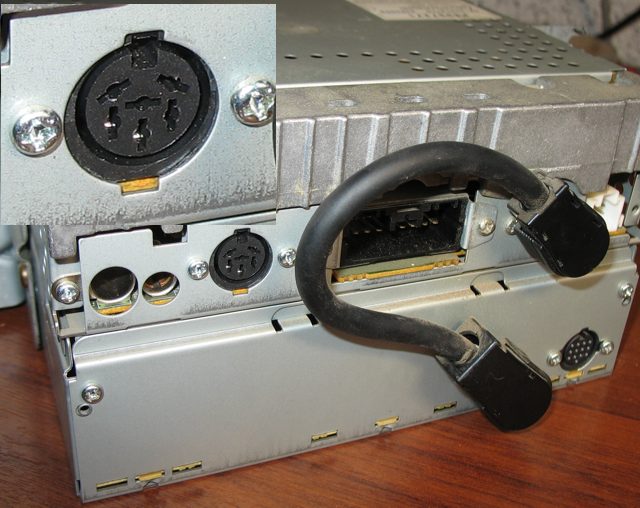

...но всё же, какие провода используются в межблочном соединении г.у. и усилителя? Витая пара в экране или обычный коаксиал?

Там идет штатная проводка она такая же как и этот кабель на фото. Каким образом там внутри и какие провода - остается только догадываться.
